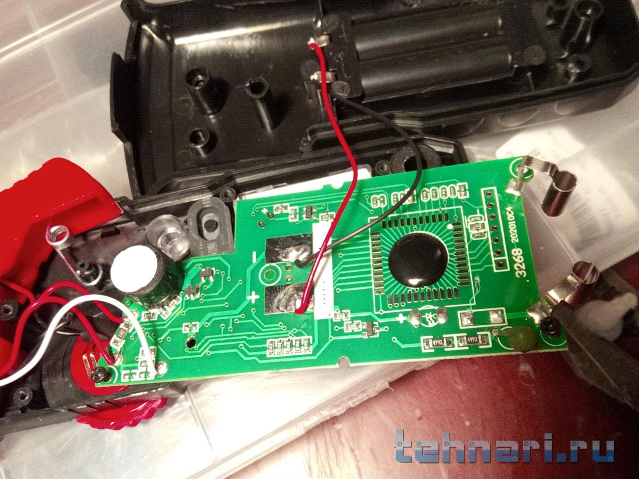

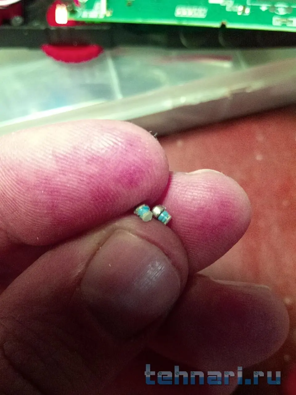

Всем привет. Нужна помощь. С Али пришли токоизмерительные клещи, но при доставке их сломали. Точнее лопнул незначительно корпус. Всё работает, но не работает измерение вольтаж. Открыл, вижу лопнут резистор на входе. Попытался измерить части вышло примерно 1.34 МОм. Набрал резисторов, впаял. Начал измерять, но не корректно. Подскажите чем заменить? Может это вообще был предохранительный резистор? Цветовая маркировка была 4 кольца. Синий, зелёный, фиолетовый, серый. Непонятно, измеренное сопротивление не сходиться. Клещи ANING ST181.
    115.4 KB · Просмотры: 56

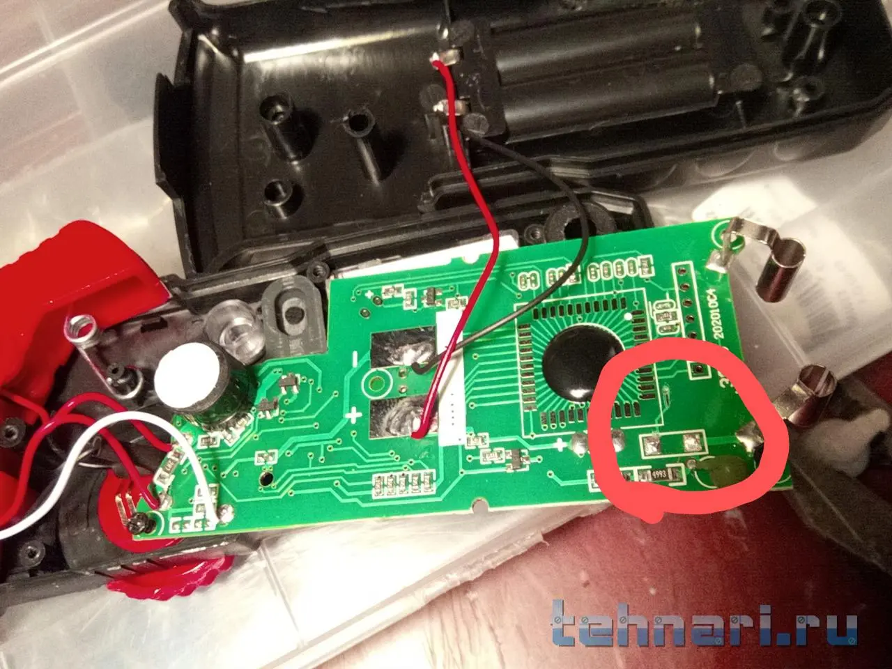

Вот это место
    110.9 KB · Просмотры: 43

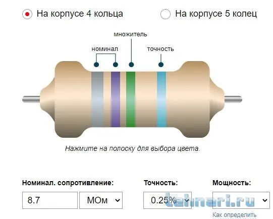

Судя по озвученной Вами последовательности цветовых колец - это 8,7 МОм. Обратное чередование цветов даёт несуразно большой номинал.
    13.1 KB · Просмотры: 33
Три кольца рядом, одно чуть дальше - точно как на скрине выше. Восемь с чуть-чутью мегов.

Некорректно то что по цветовой схеме 8.7 МОм, я же измерил 1.35 МОм. Измерял разными методиками и разными измерительными приборами. Всё время выходило +- 1.35 МОм.
4 кольца на одинаковом расстоянии друг от друга. И форма странная, не стандартная. Это вообще резистор)
