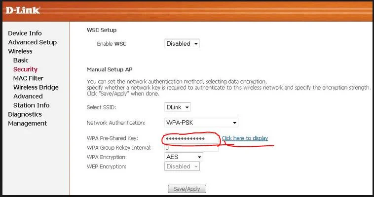

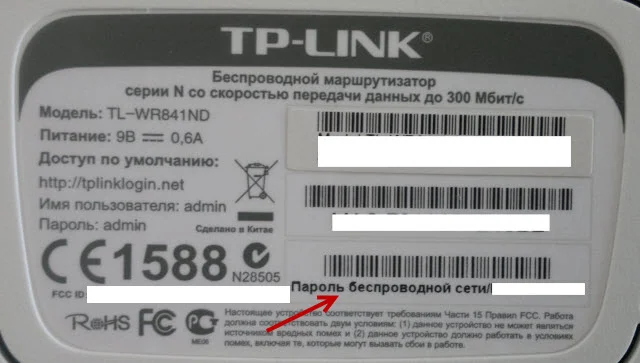

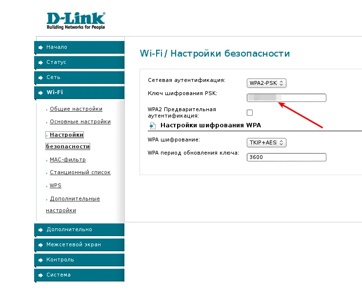

В самом роутере. Вам потребуется подключиться к нему с помощью кабельного соединения (или использовать компьютер который к нему подключен с помощью патч корда). Далее в настройках сетевой карты вам надо указать статичный IP адрес (192.168.1.2) маска подсети заполнится автоматом 255.255.255.0 больше ничего заполнять не надо. Затем в адресной строке любого браузера (IE, Firefox, Opera) вбиваем адрес 192.168.1.1 и жмем enter появится окно с запросом имени пользователя и пароля (по умолчанию admin admin) заходите в Web интерфейс роутера и ищите в настройках свой ключ безопасности. Он будет располагаться где то во вкладке wireless (Securyti) (от версии прошивки интерфейс роутера отличается поэтому где у вас этот пункт сказать сложно)
Вот примеры как это может выглядеть (последний рисунок если захотите изменить ключ безопасности то надо будет сохранить настройки)

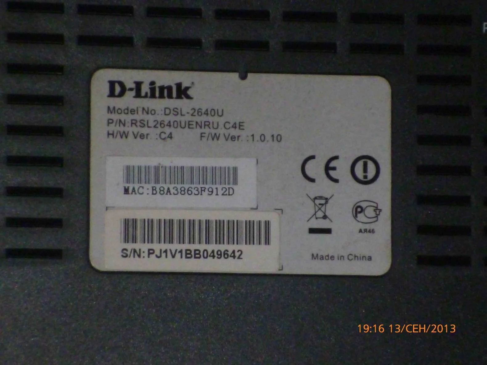

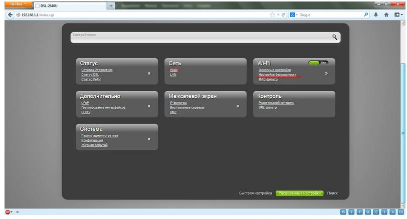

Выложите скриншот первой страницы своего роутера (у меня уже второй такой же и по работе я их уже миллион настроил)
Разберемся :)
ключ безопасности это пароль от wifi....в чем проблема его ввести????
если не знаете какой - можно посмотреть в настройках маршрутизатора....инструкция выше писалась)))))
У меня такой же роутер. Вот о чем ребята пишут:
