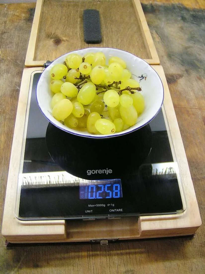

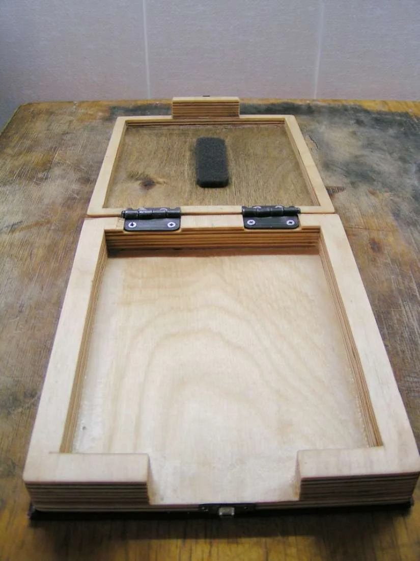

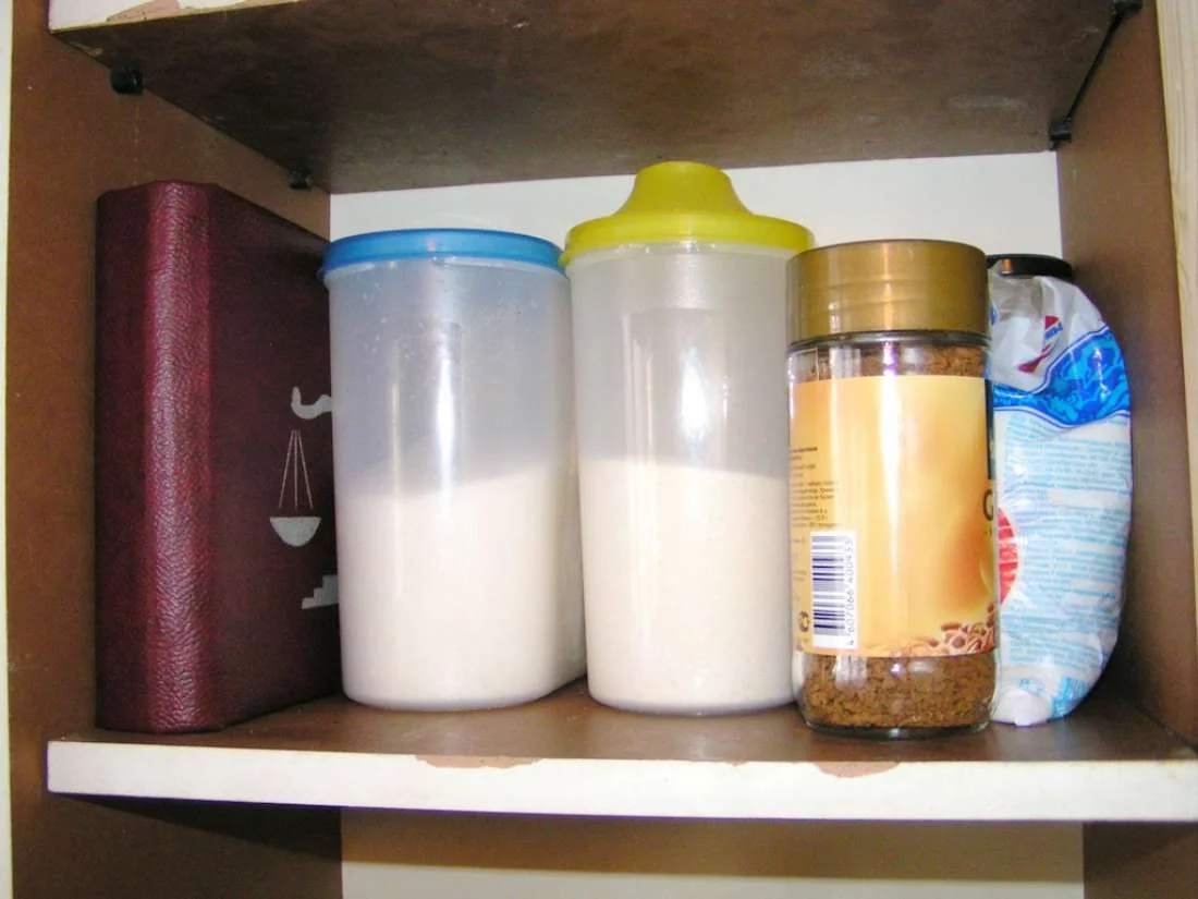

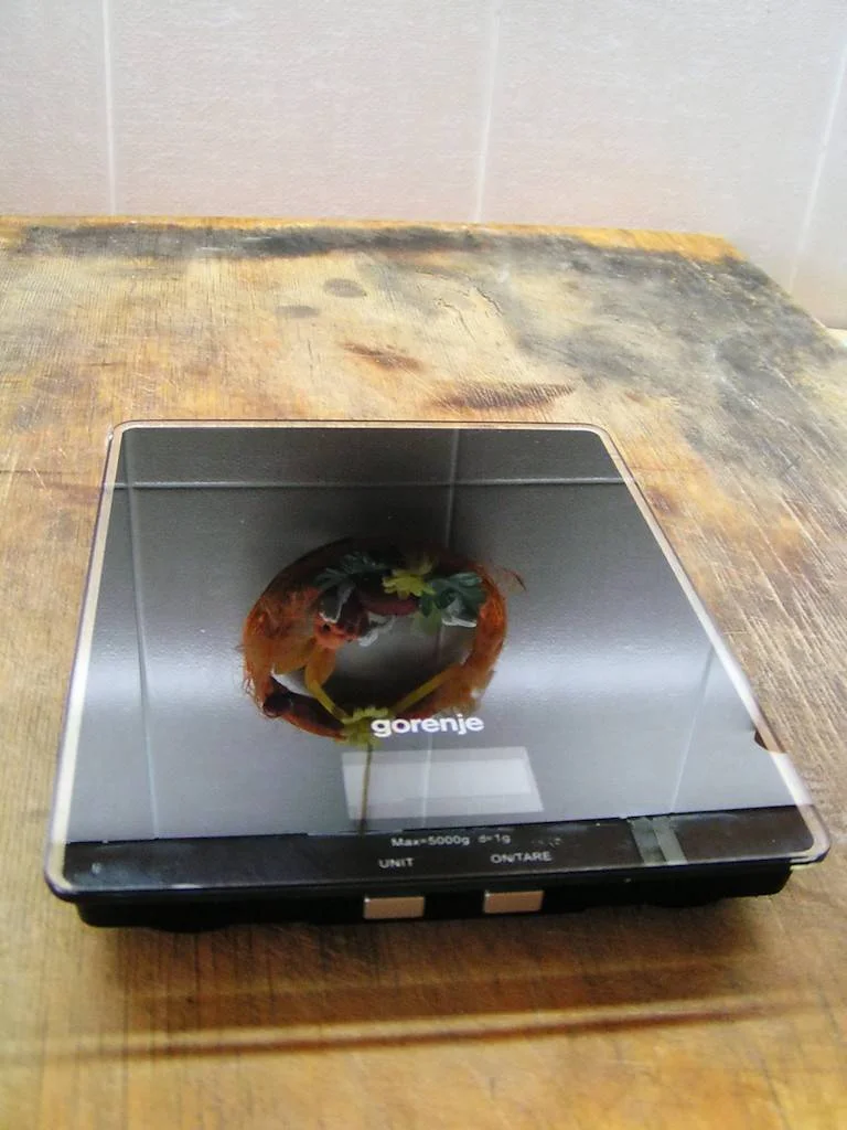

собственно были в наличии электронные бытовые весы, которые постоянно используются на кухне...т.к. прибор довольно точный, то очень жалко, когда он валяется где попало,вообщем была задача: сделать коробку, чтобы девайс не распаковывать и доставать, а всё было бы максимально просто, быстро и удобно - достал, открыл, взвешал, убрал...

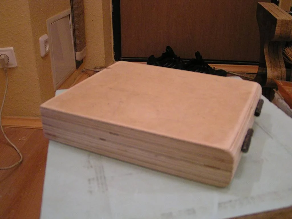

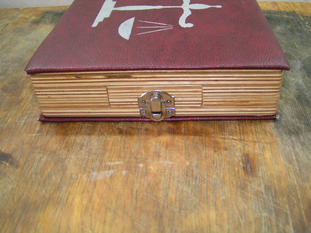

начальных фотографий как я клеил коробку нет, потому как я не планировал публиковать эту фигню (коробка, что не обычного?), но в процессе изготовления я обнаружил фишку, которая мне очень не понравилась - это очень не красиво торчащие петли

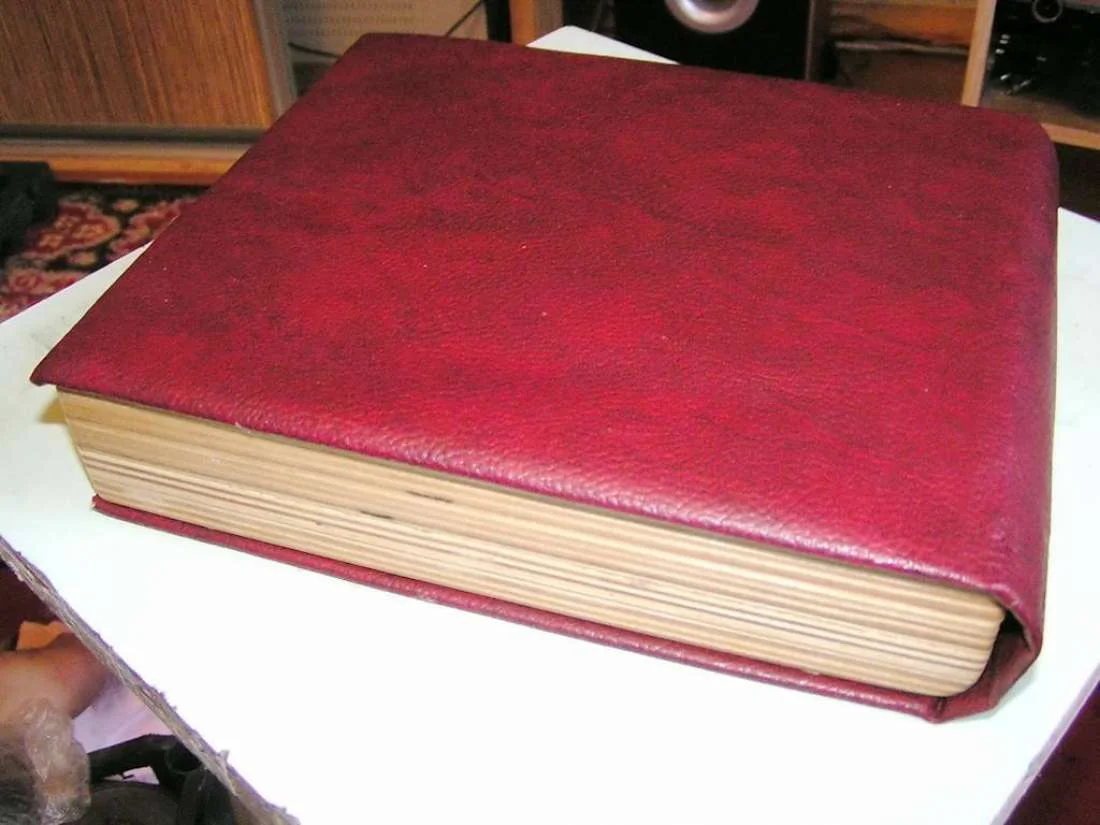

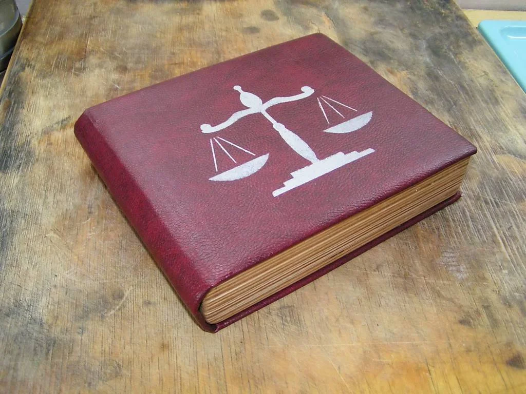

чуток подумал,что можно с этим сделать...глядя на торцы коробки, которые формирует текстура фанеры, они мне напомнили торцы книги со страницами...и тут остапа понесло :)... я взялся за фотокамеру...

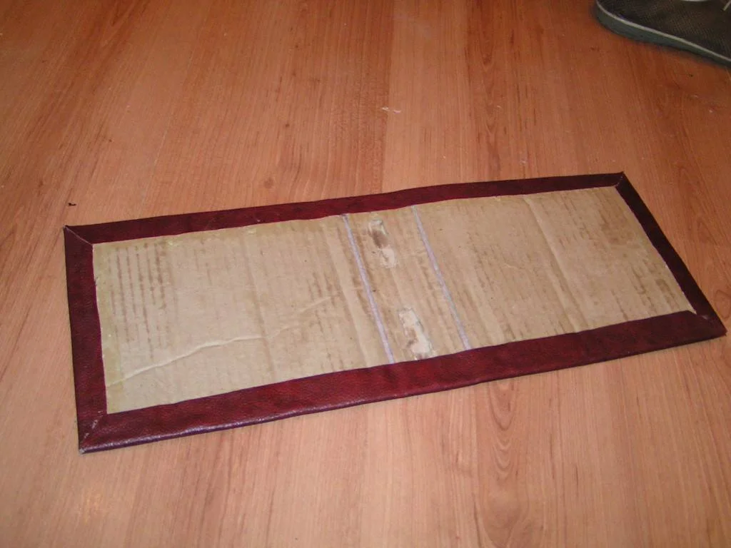

книжный переплёт я решил сделать из первого, попавшегося под руку картонного ящика и обрезков винилискожи, оставшейся от какой то офисной мебели. которую я перетягивал когда то и кому то я ща уже не помню...клеил на клей 88

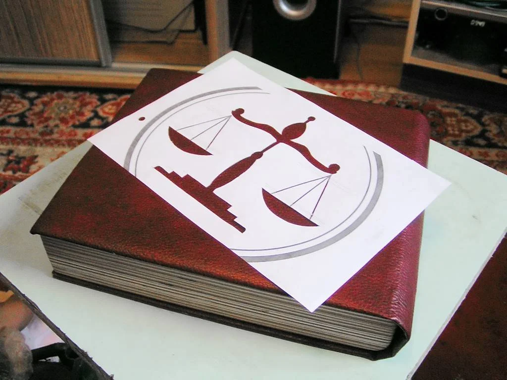

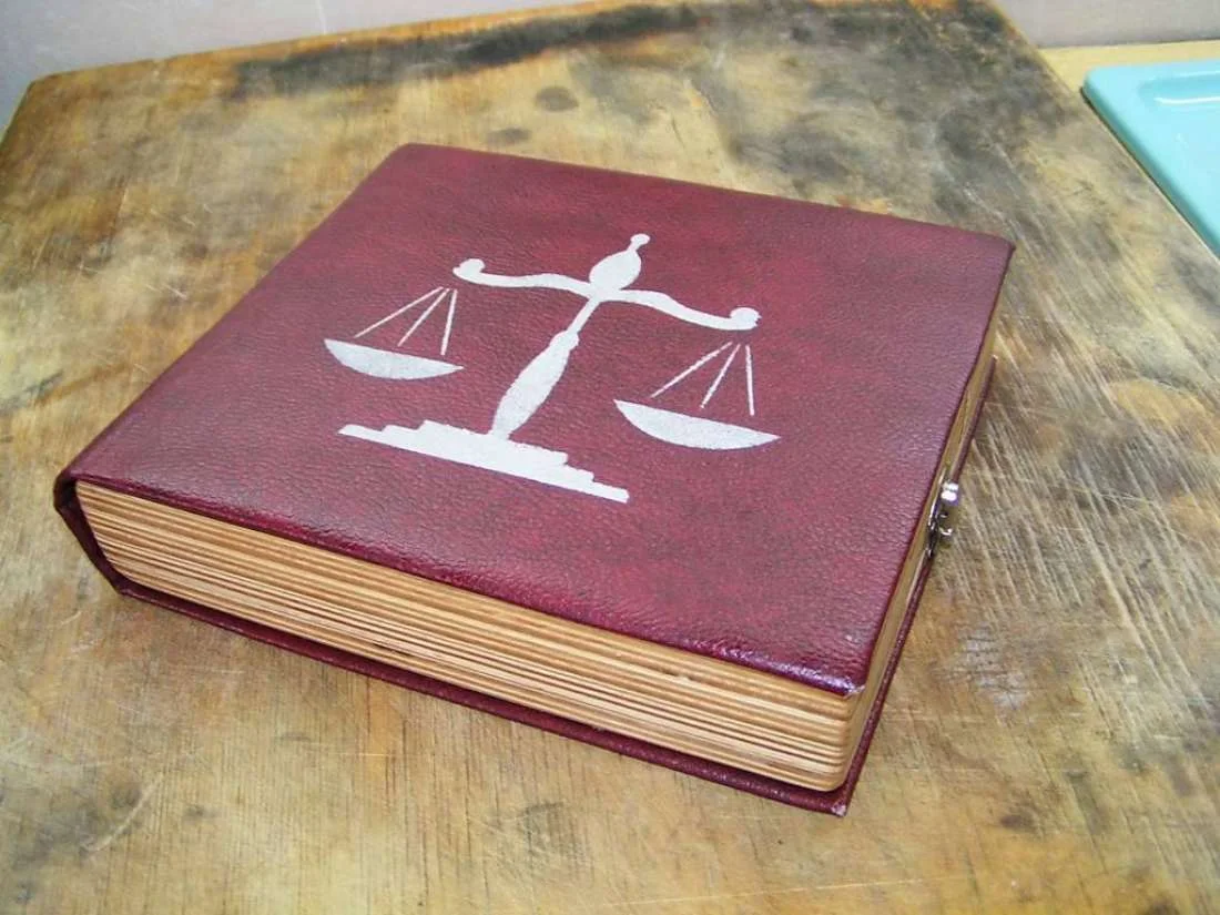

т.к. коробка получилась с одинаковыми сторонами (верх и низ) чтобы не перепутать и предотвратить выпадение девайса при открывании коробки вверх ногами я решил сделать их отличимыми, а в данном случае, сделал трафарет и нанёс такой логотип
ну и финальные снимки этого мода коробки :)

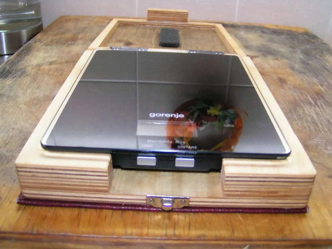

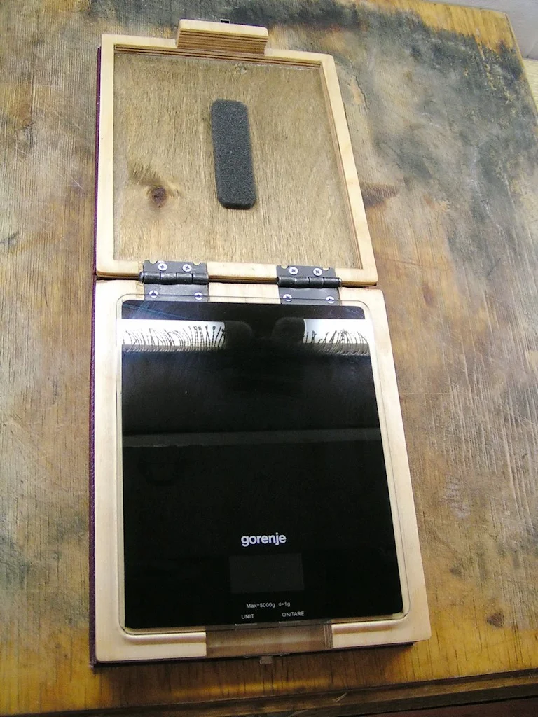

сам девайс установлен в коробку, пришлось предусмотреть вырез под кнопки управления...
теперь можно легко достать взвесить и убрать на место :)

Однако, скажу я вам... Во-первых отличная идея, а во-вторых выполнена очень достойно. Думаю моей бы маме очень понравился такой дизайн, да и для кухонного интерьера очень подходит.
Саша, классно! Очень понравилось! И текстура фанеры очень смахивает на бумагу! ЗдОрово! :)
СтоИт себе на полке, как кулинарная книга. :)
...Сань, там на третьей фотке, я гляжу, когтеточка для кошки?
а трафарет с помощью чего перенесен?
Здорово! просто и со вкусом! :)
я ленивый...мне было лень вытаскивать компрессор чтобы сделать краскопультом
это алюминиевая пудра, разбавленная нитролаком, нанесённая поролоновым тамоном
Ух! Здорово получилось! )) А как вы лекальные кривые на трафарете вырезали? Или там все на сопряжении окружностей?

а со временем не рассыпится рисунок?
не должен...а вообще - со временем всё рассыпается...

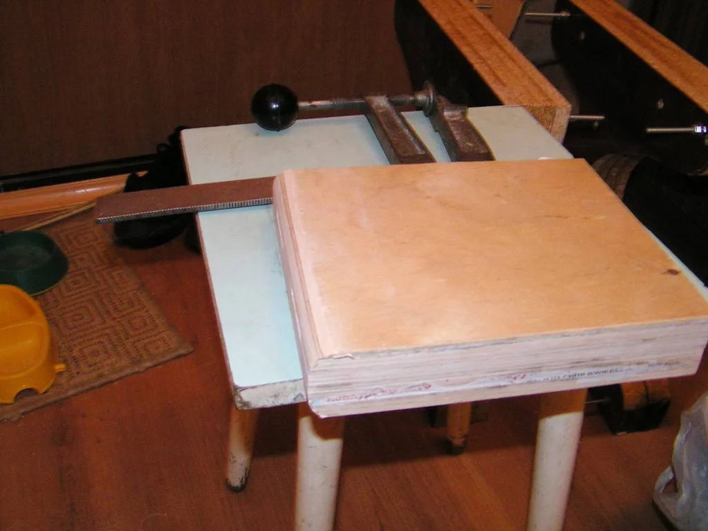

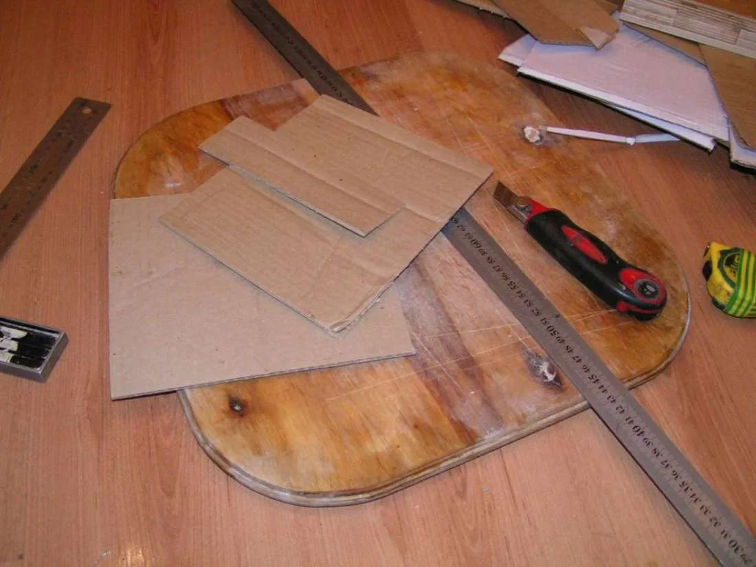

обычным резаком который на фото №4... просто когда что то точное делать, нужен офигительный свет...я делал на подоконнике :))
аха это для этого гада...снимок ща не смог сделать, зашкерился подлюка...вот старые в хронологическом порядке...васькой кличут, первое фото его мамки
