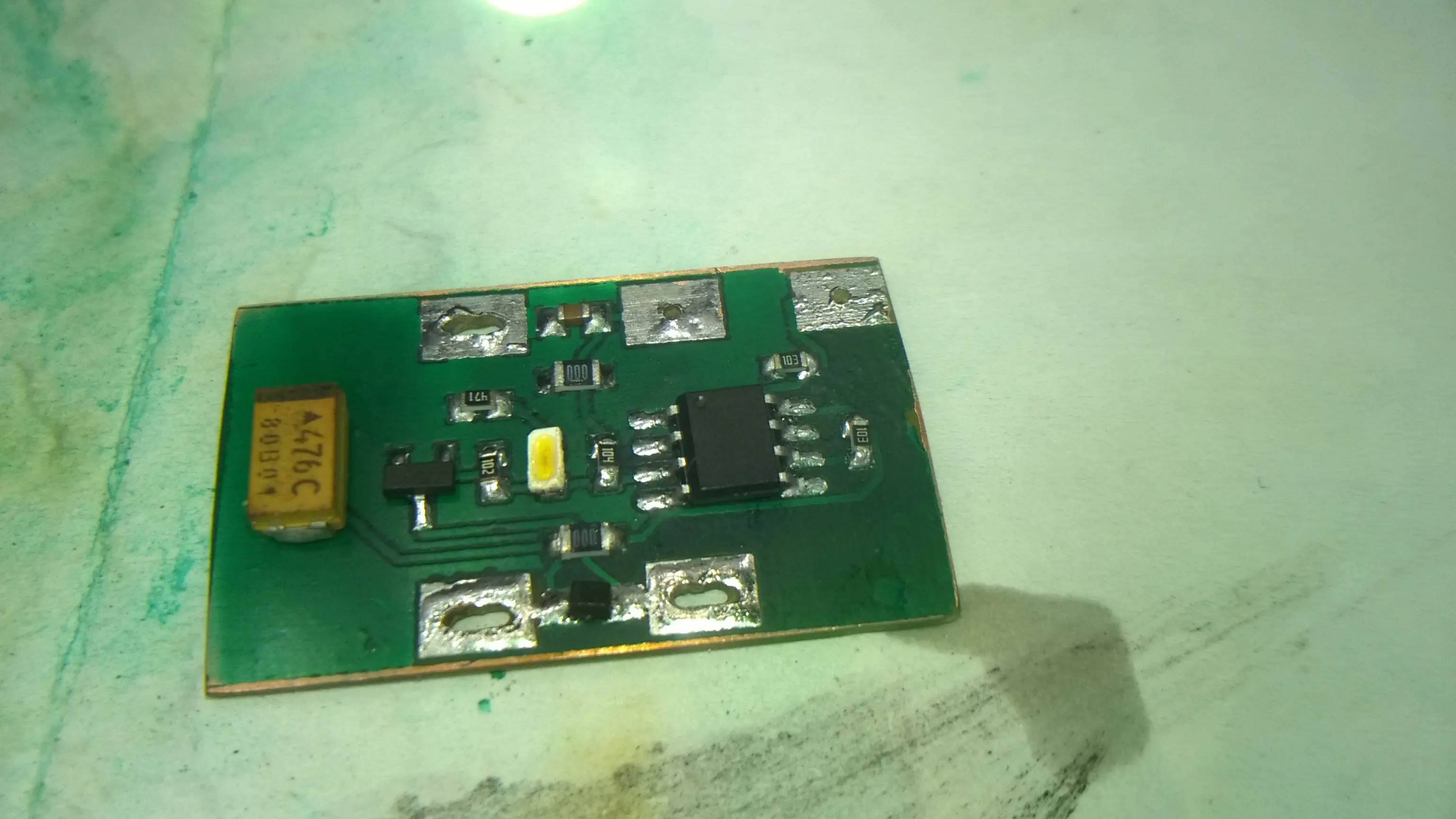

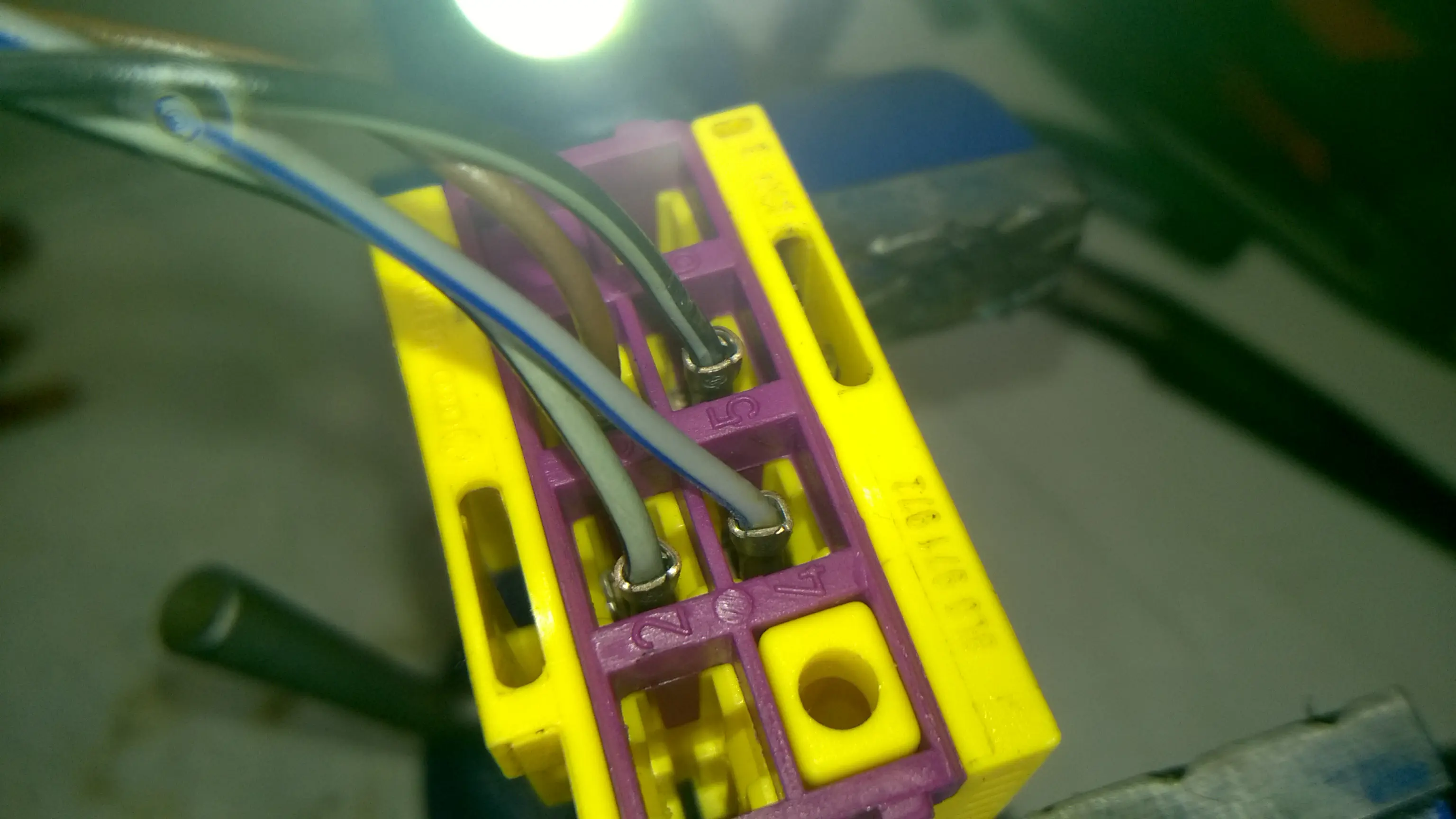

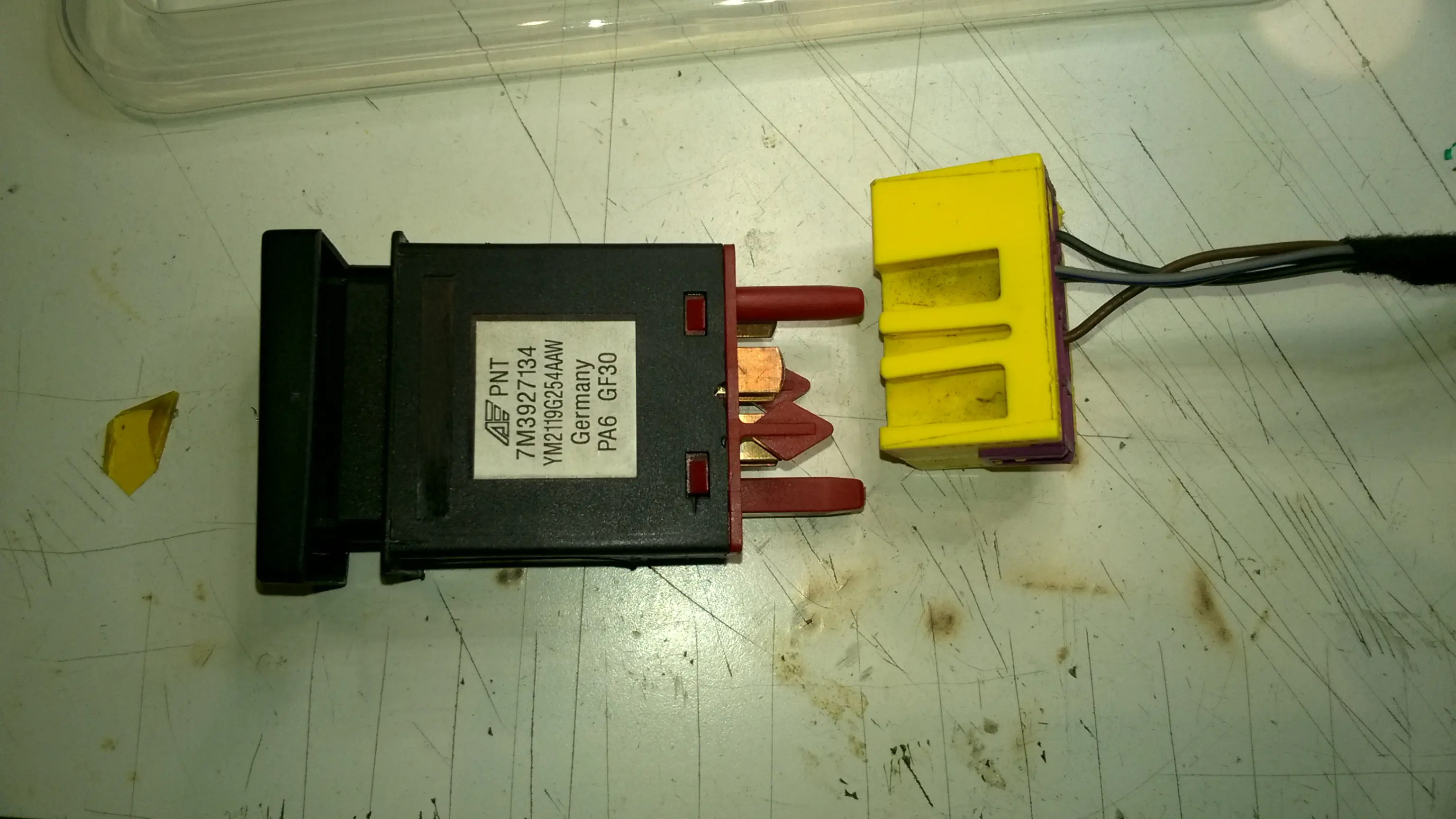

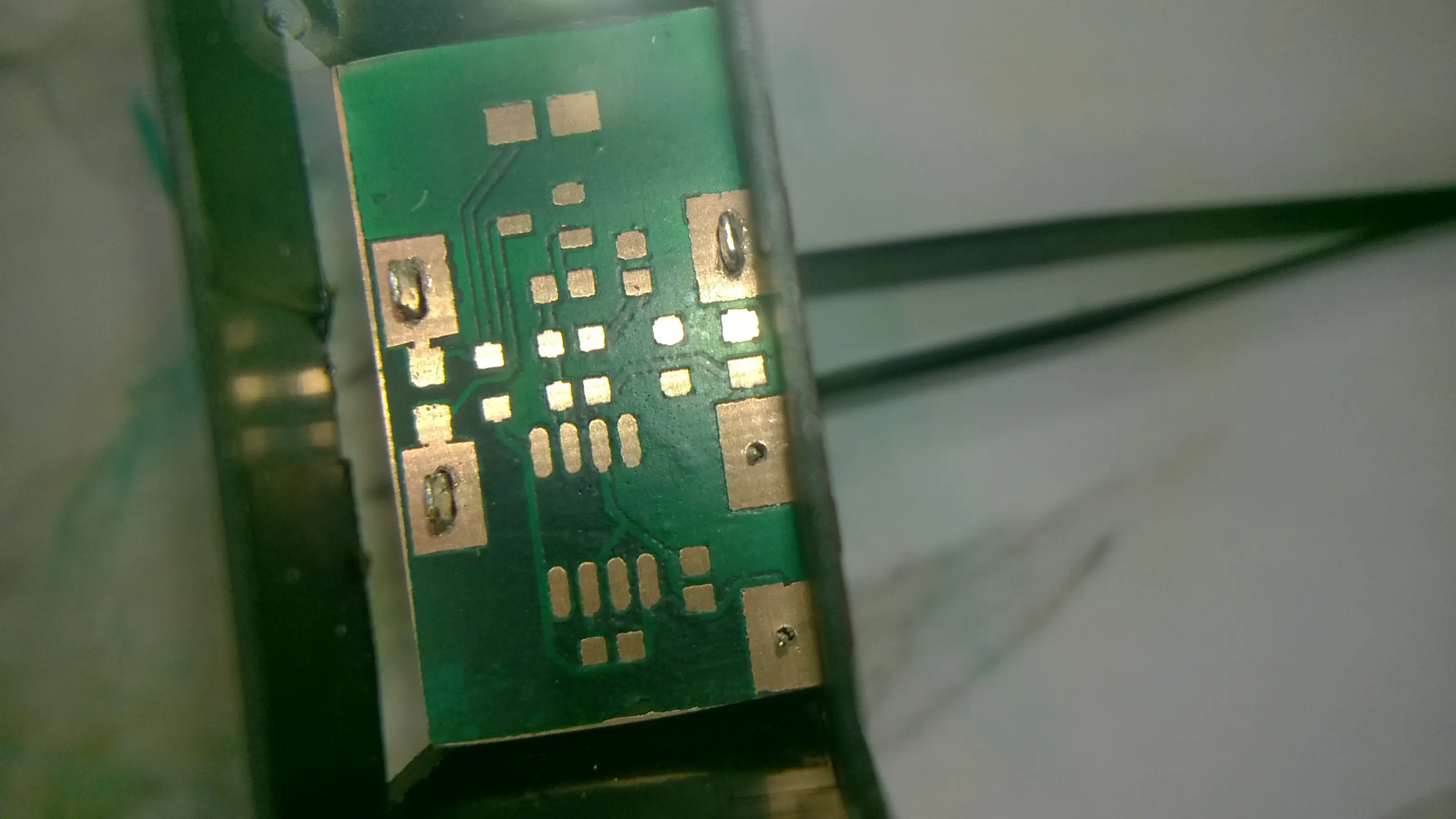

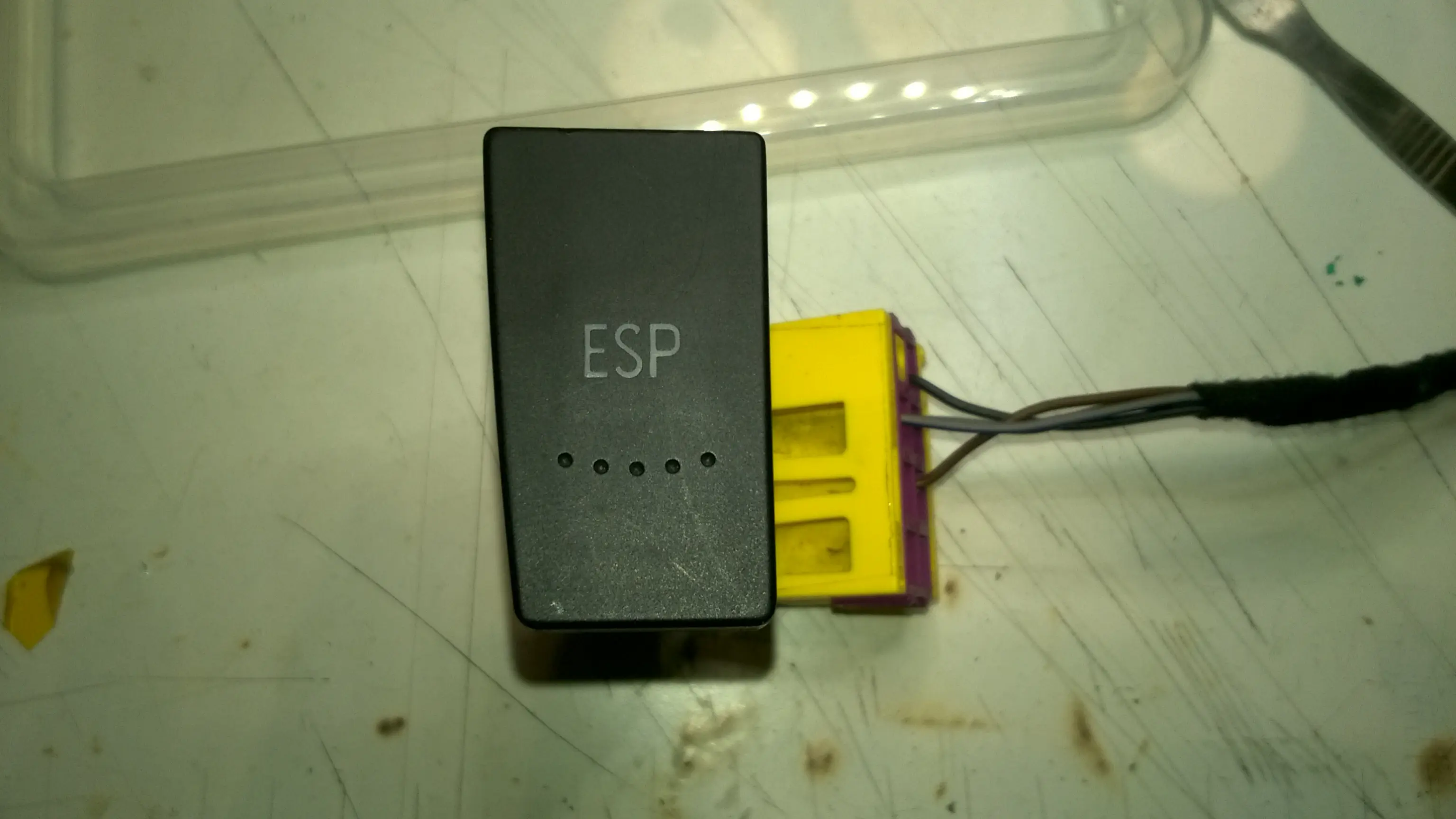

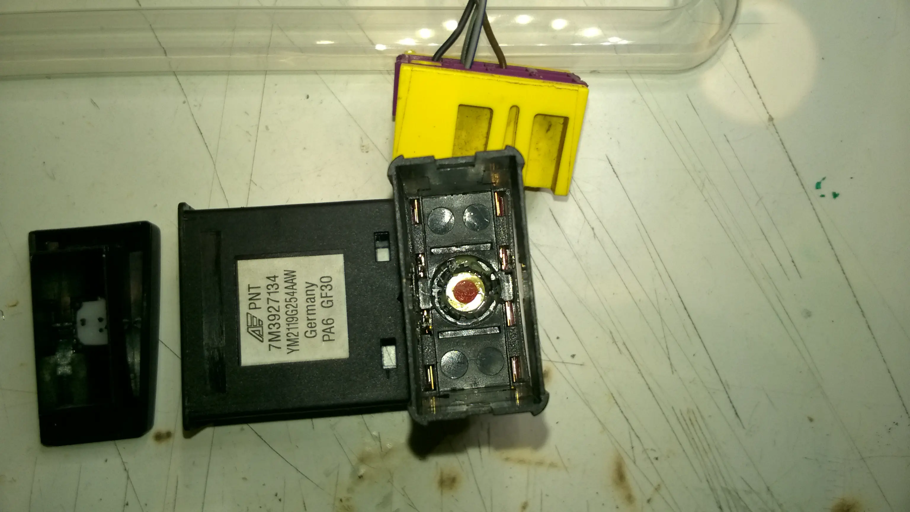

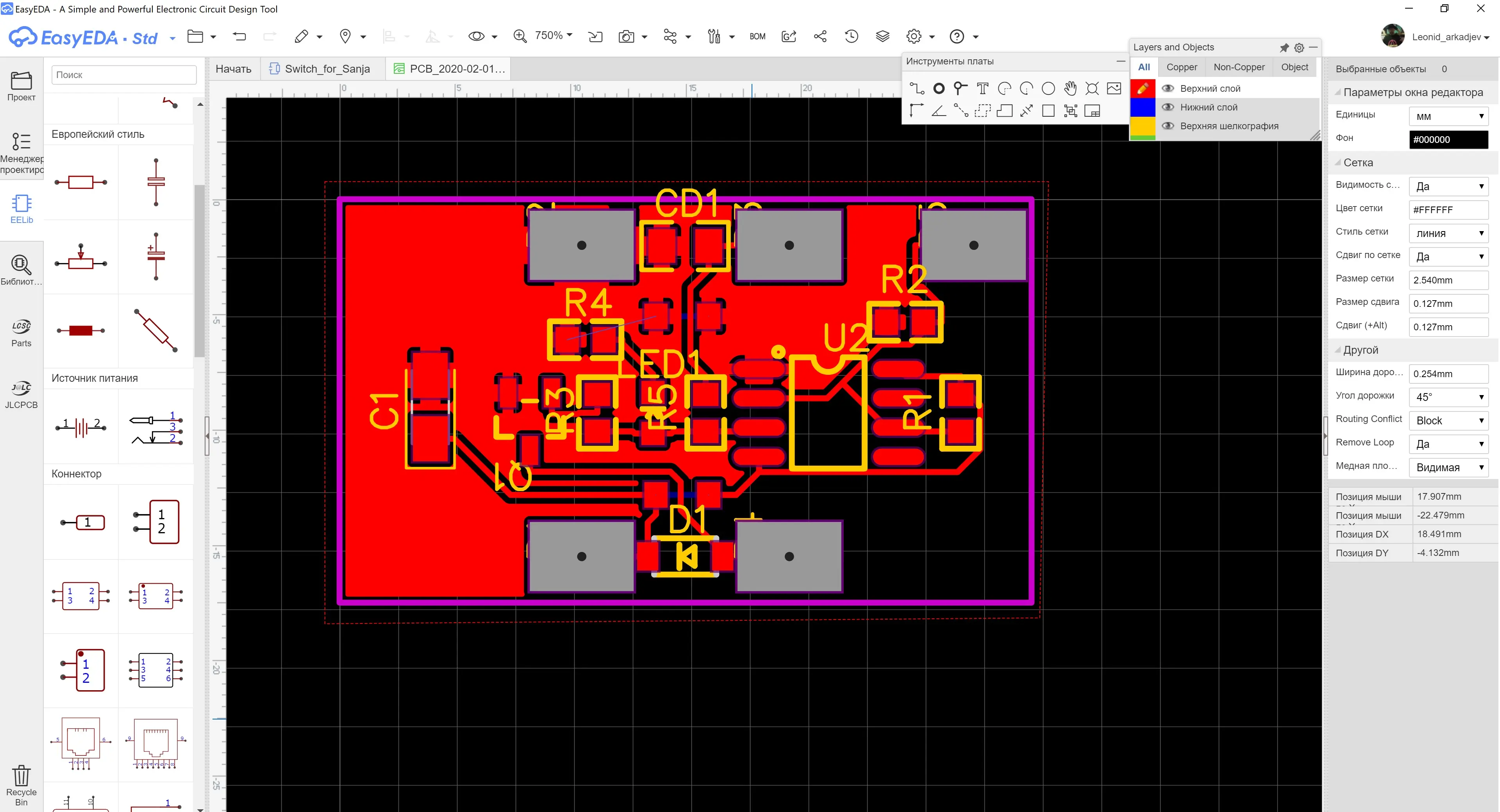

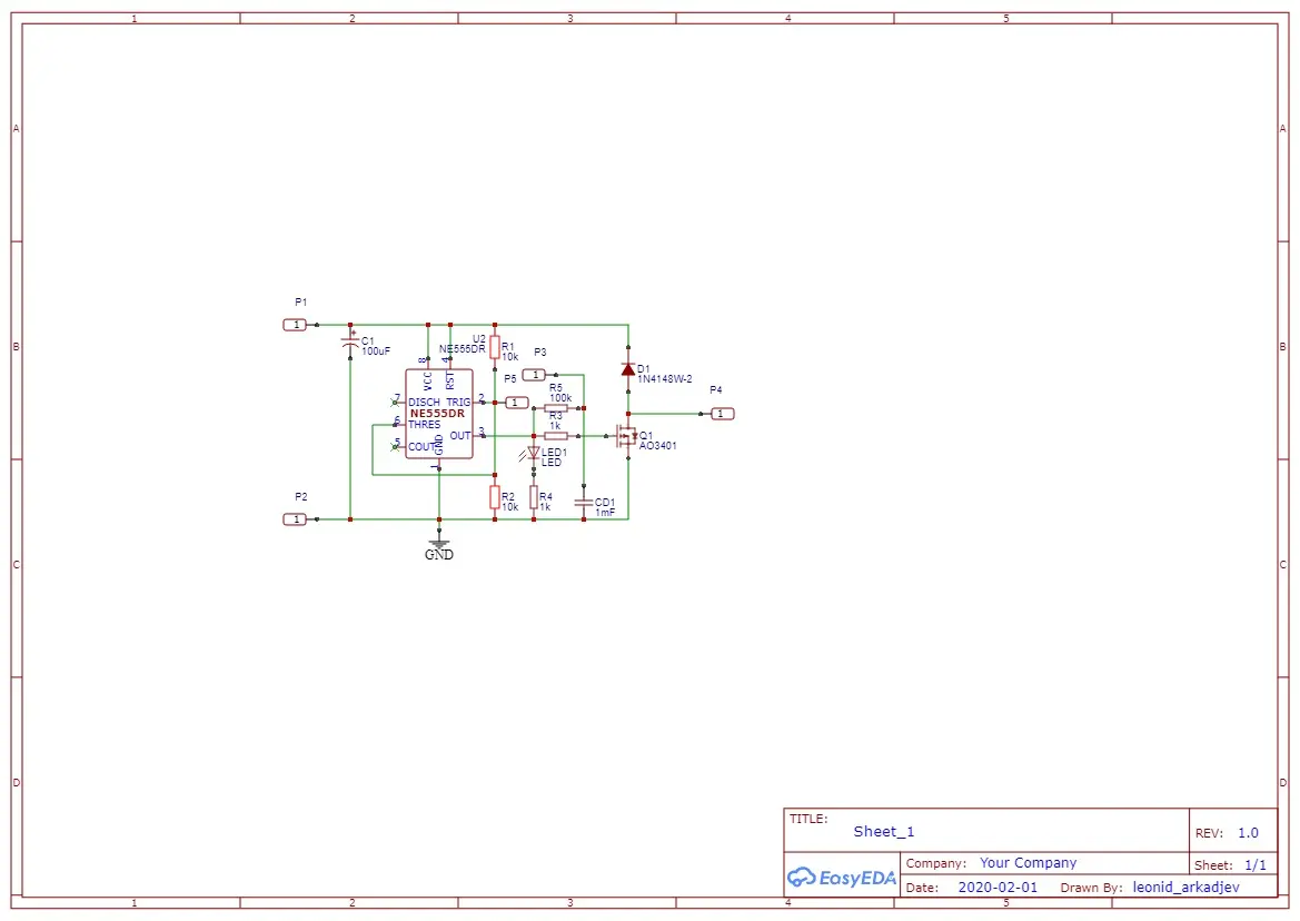

Попросил меня человечек, сварганить кнопочку в машину, чтоб усилок дополнительный отключать за ненадобностью, понятно конечно что вроде как в режиме ожидания он не кушает, но человек и в дороге его не всегда хочет использовать, а значит надо принудительно питалово отрубать, всё бы ничего, да вот не задача, есть на торпеде свободная заглушка под кнопку, а кнопка с самовозвратом (со разборки взята), без фиксации, да и токи там не особо шибкие, хотя у него и усилок то на 20А всего, можно и реле поставить, но как сделать чтоб реле работало как нужно?, садимся за конструирование, есть в наличии
1. Идея
2. Кнопка (неведомой конструкции)
3. Easyeda
4. штангенциркуль..
понеслась..

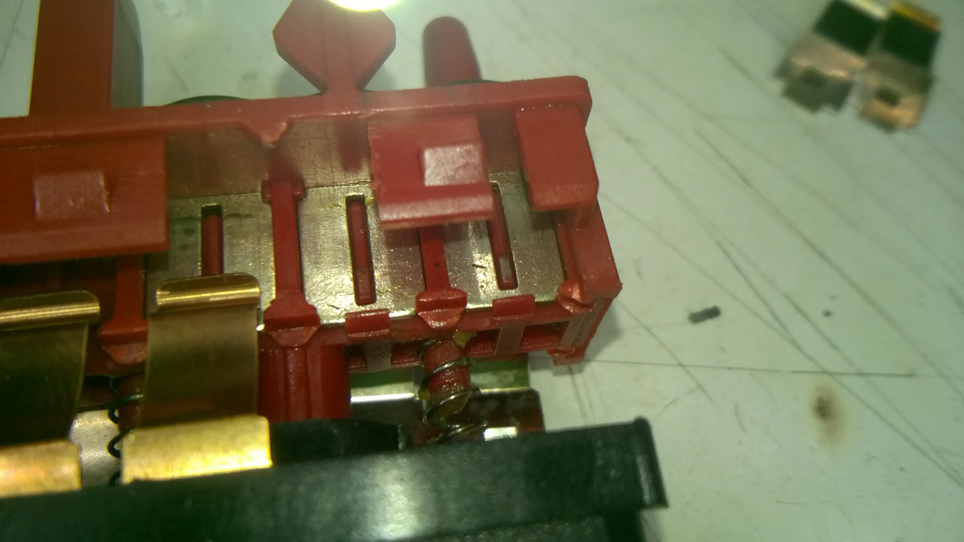

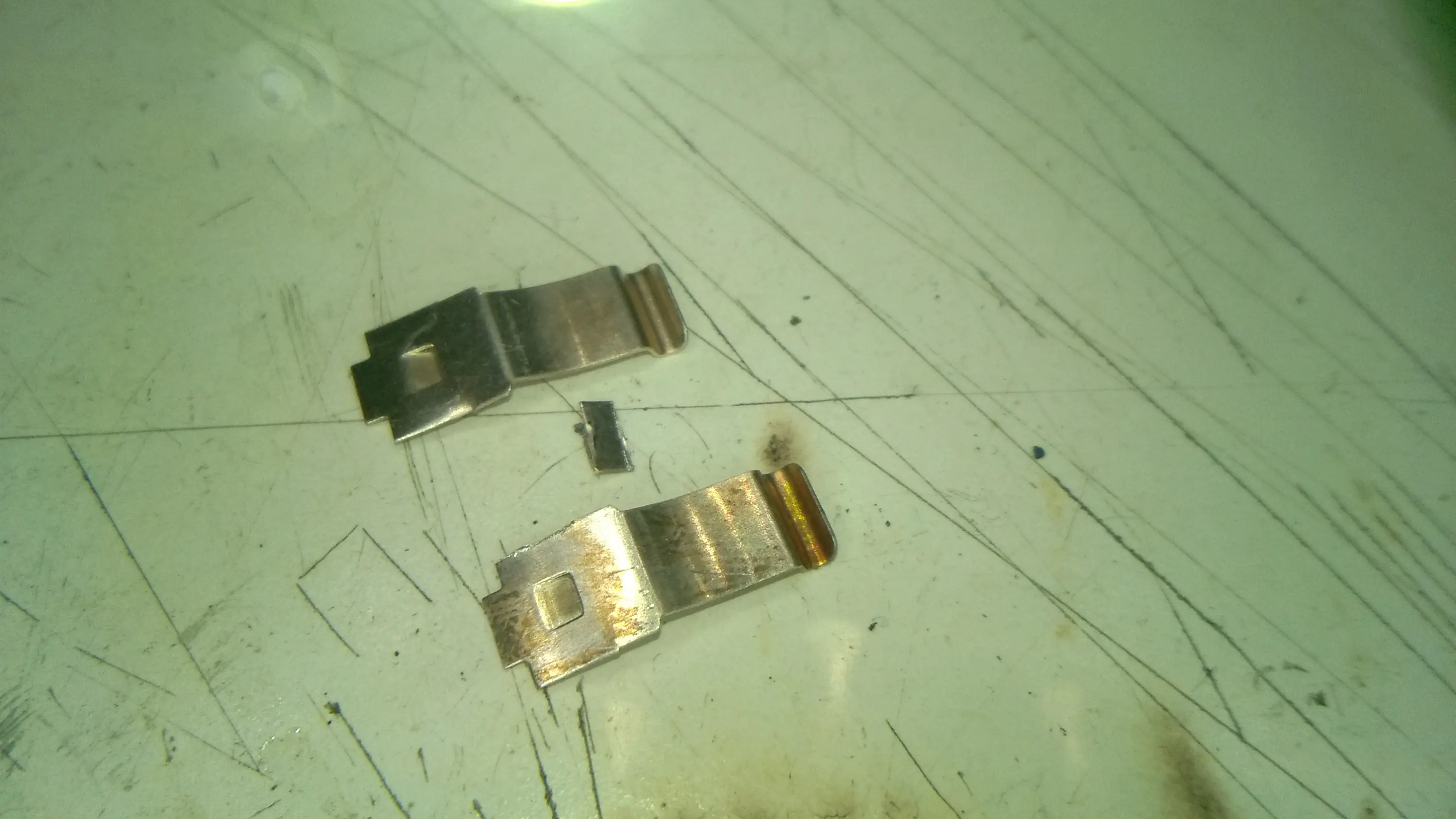

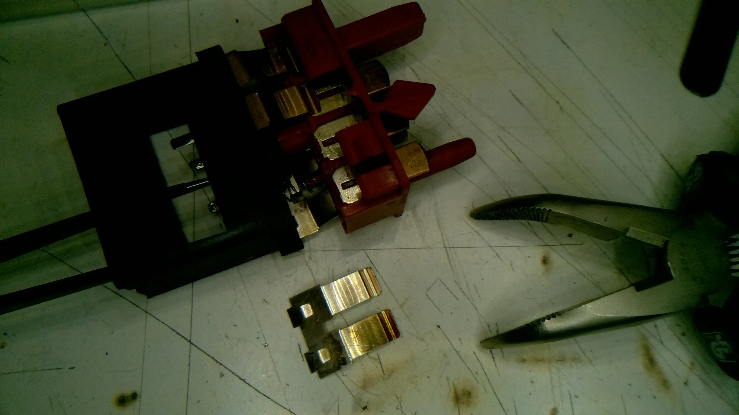

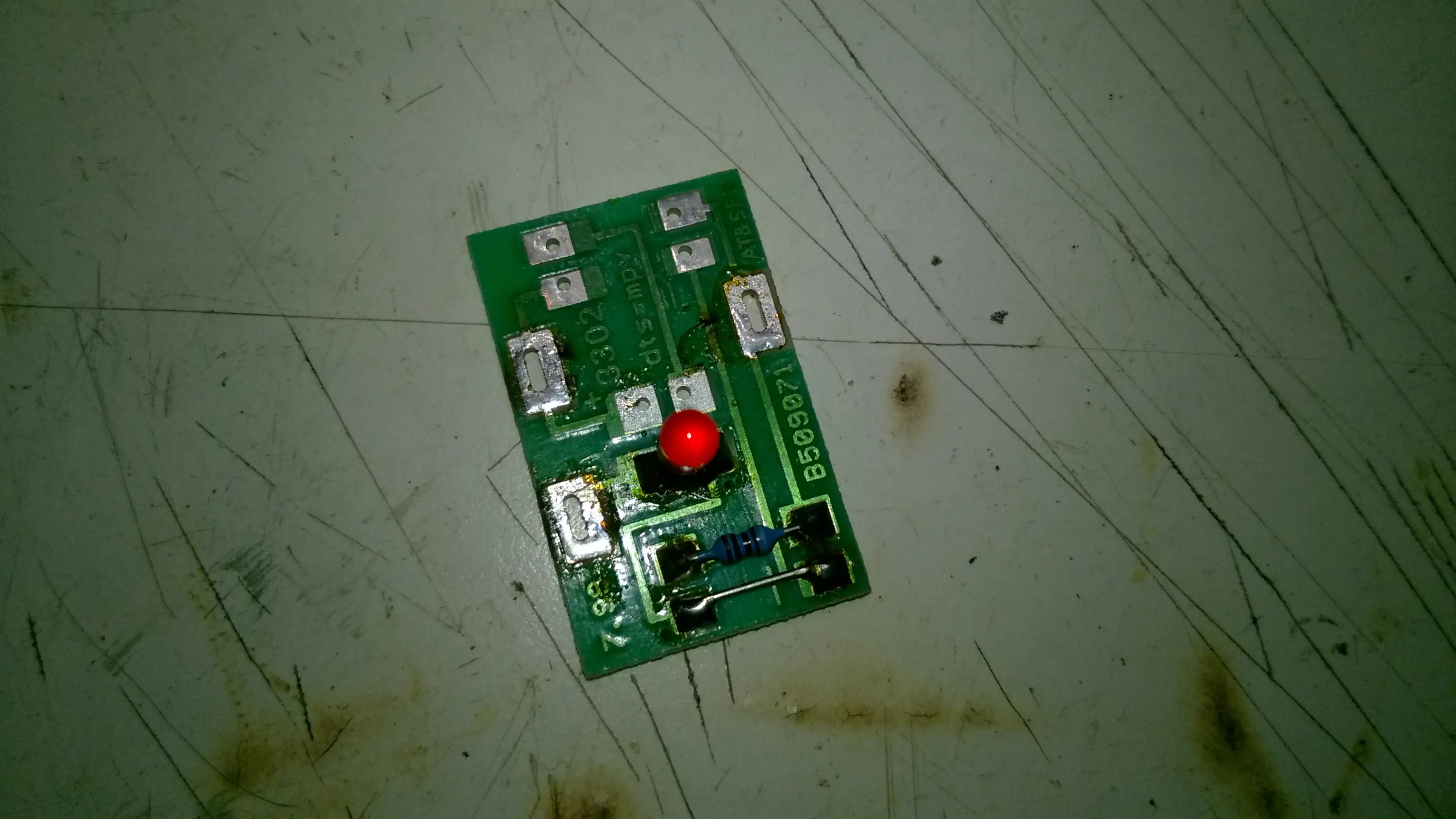

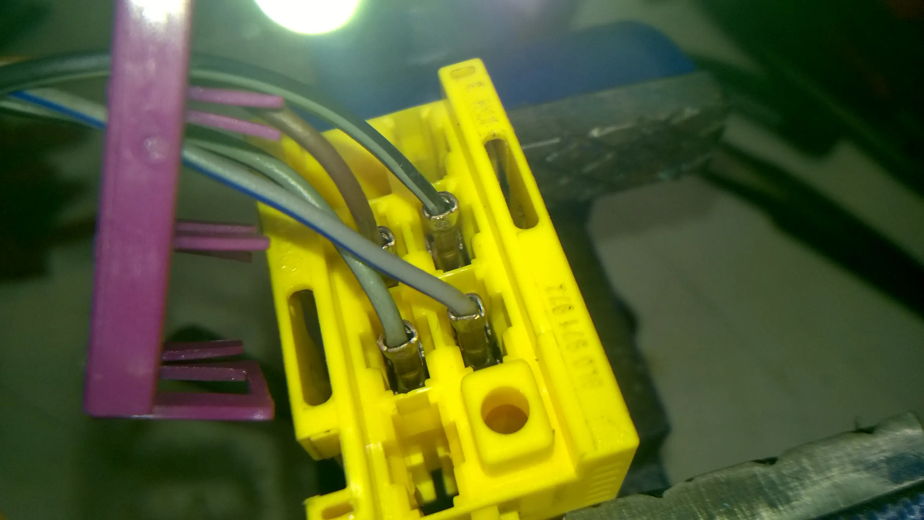

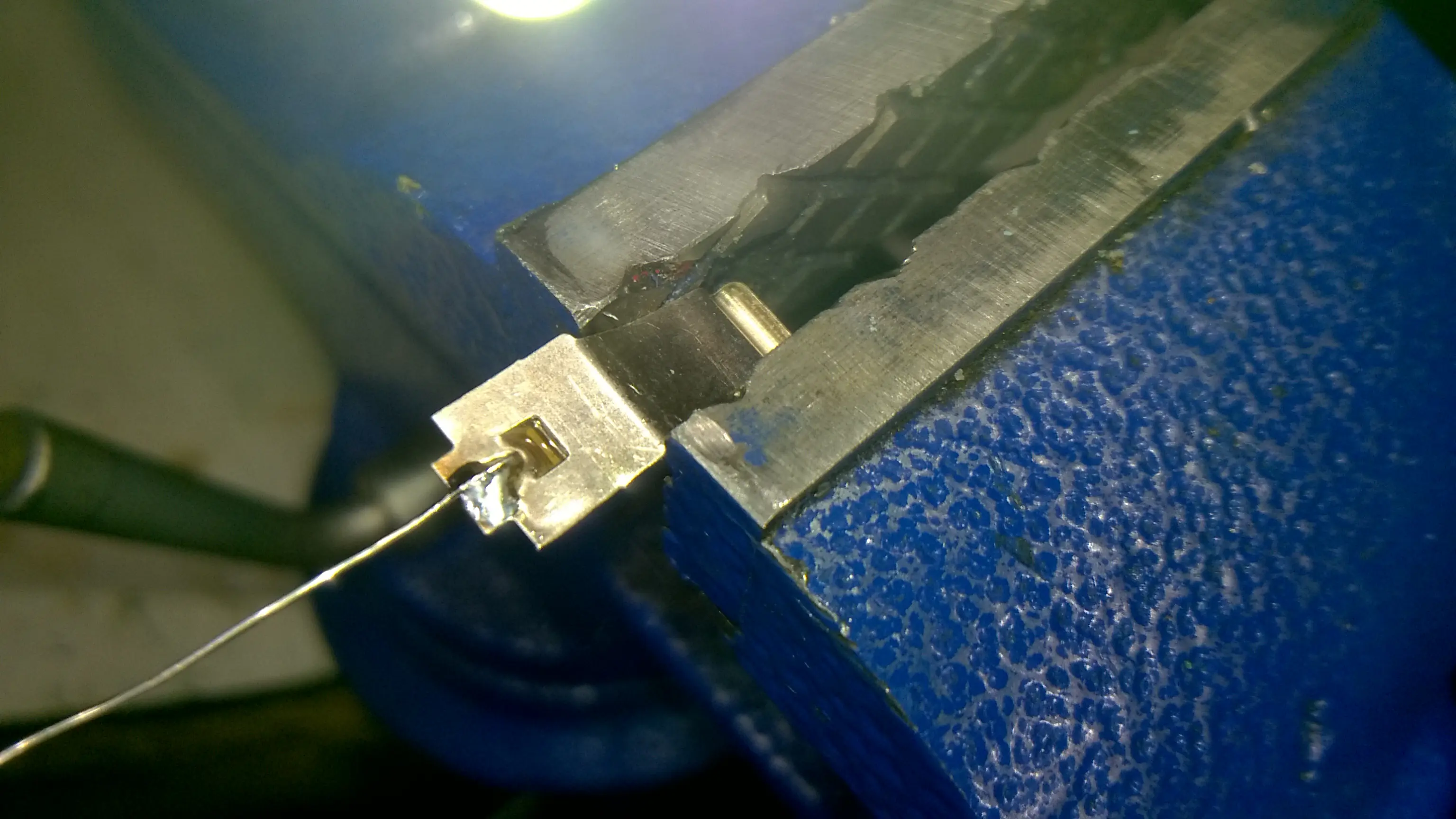

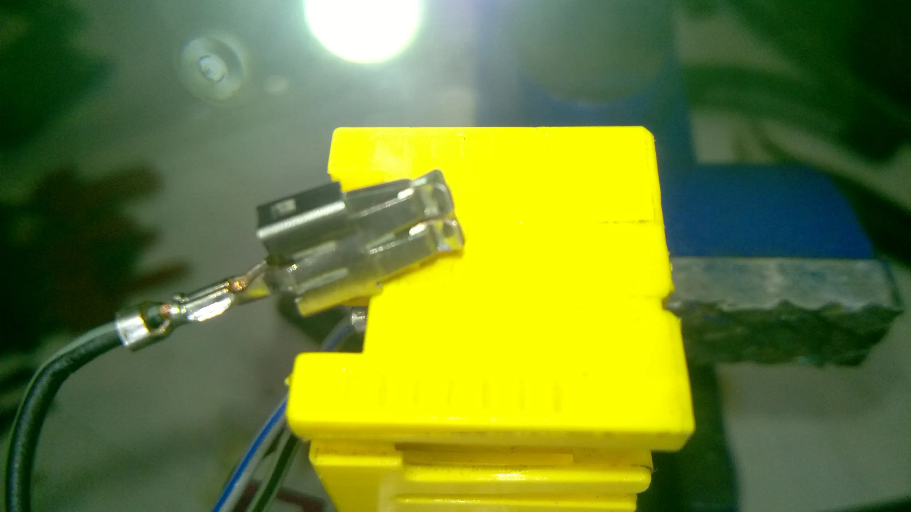

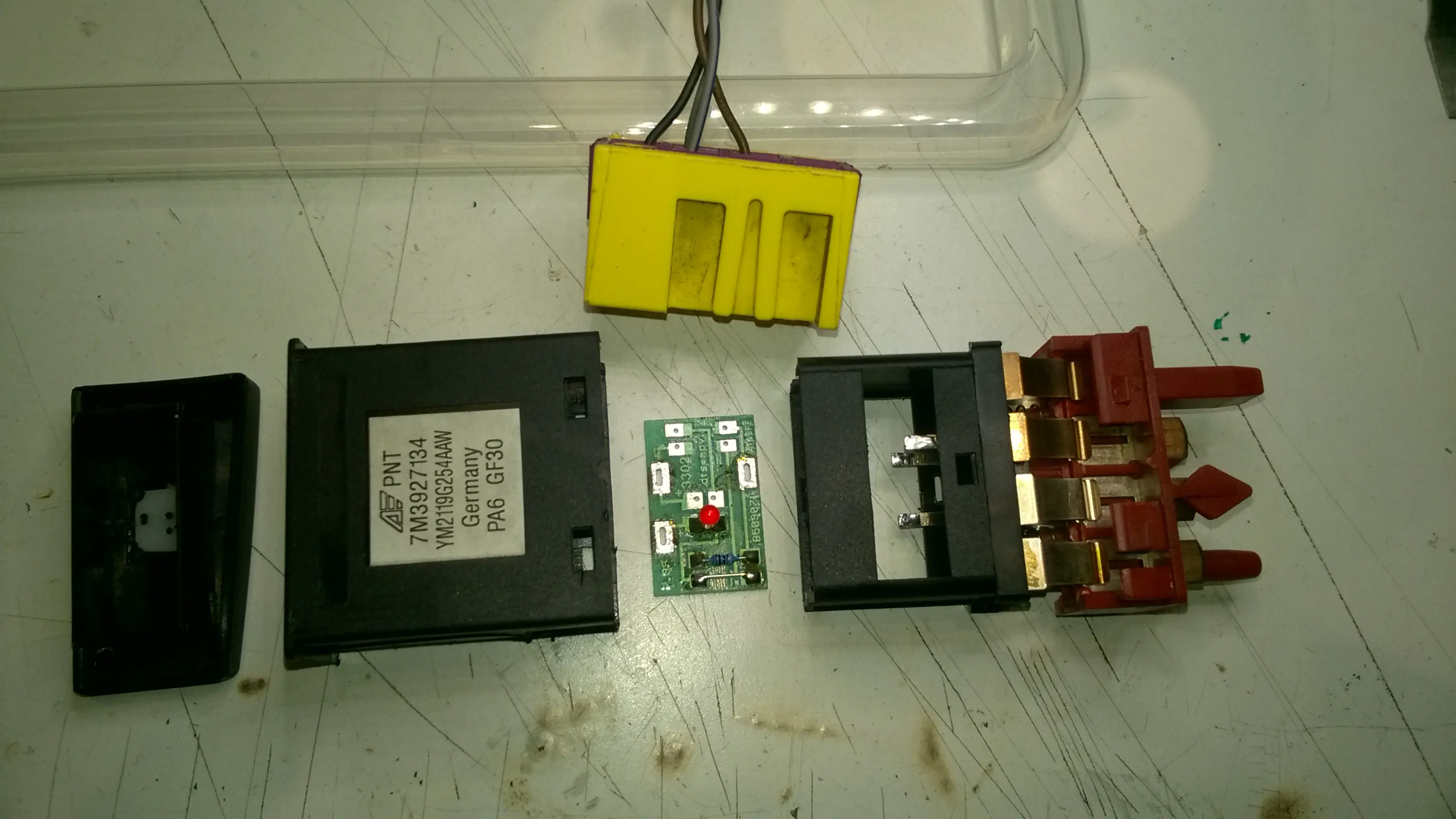

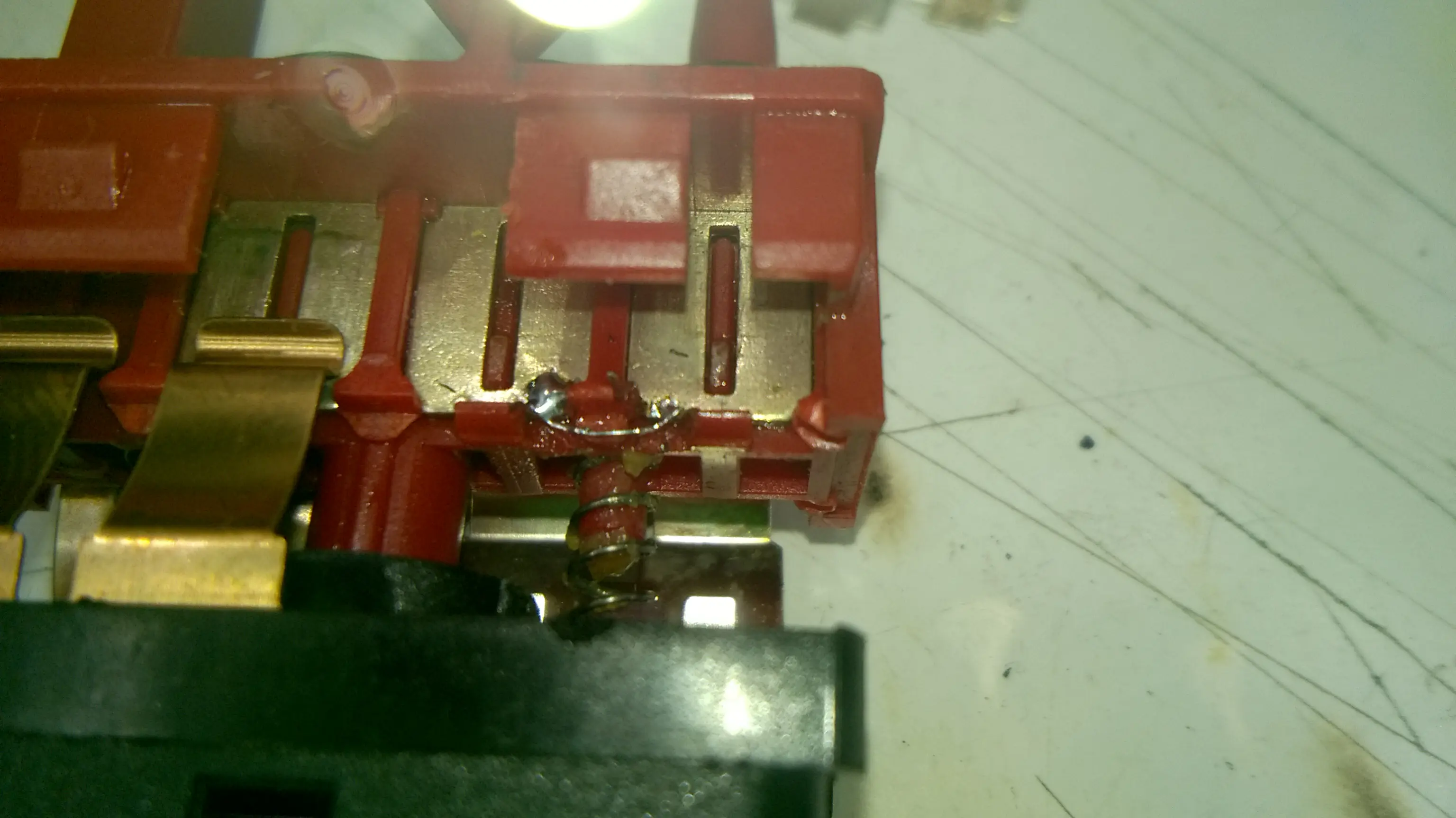

разбираем кнопку, (сразу оговорюсь в дневнике ограниченно фоток, по этому растяну на пару записей), вычисляем функционал кнопки, есть два контакта, которые при нажатии замыкаются, и эти контакты выводятся наружу, но внутри их нет, значит нужно сделать.. далее нам нужна масса и питание, а так же выход управления на реле, задуманно -сделанно.. :)))
