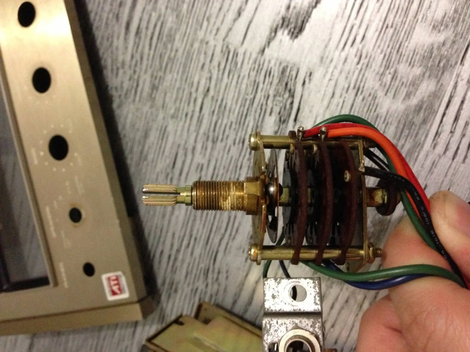

Насколько реально найти рабочую кнопку ВКЛ/ВЫКЛ для моего усилка?
Мне вообще хочется подогнать и влепить новый аналог, но:
Сложность в том, что кнопка хитрая:
В нажатом положении усилок выключен, а в отжатом- включен.
Включение и отключение усилителя производится с помощью вращательного переключателя.
На кончике вращающегося штифта есть маленький коленвальчик, который в крайнем левом положении (power off) нажимает эту кнопку и усилок отключается.
В приложении, для наглядности, неск фот :)
(Photo_1)= то, что осталось от требующейся кнопки
(Photo_2)= как осуществляется вкл\выкл, регулировки
(Photo_4)= коричнеый- коленвальчик, который нажимает кнопку
(Photo_6)= сам регулятор в профиль. Слева-ручка регулятора. Справа- коленвальчик. Посредине- диски переключателей каналов.
Огромное спасибо за любые идеи и напутствия! :)

Такие кнопки применяются в микроволновках, в цепи блокировки работы магнетрона при открывании дверцы.
Вот это фантастика! Спасибо большое, Уважаемый kna72 !
Думаю, тема закрыта, буду искать кнопульку в том направлении :)
В сервисных центрах можно поспрошать
