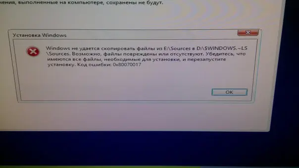

Код ошибки: 0х80070017 Windows 8.1
Устанавливала Windows 8.1 с образа на диске. До этого устанавливали на трёх компьютерах - всё хорошо. В чём проблема? Помогите!

Попробуйте перезалить образ на носитель с которого устанавливаете. Такое бывает
Как оказалось, образы Windows 8.1 полноценно не переносились на диск. Через UltraISO скопировала все файлы с диска на флэшку.
Всё установилось.
