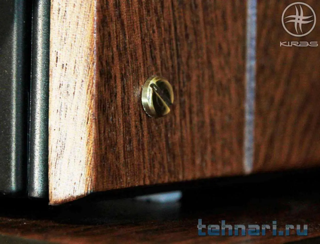

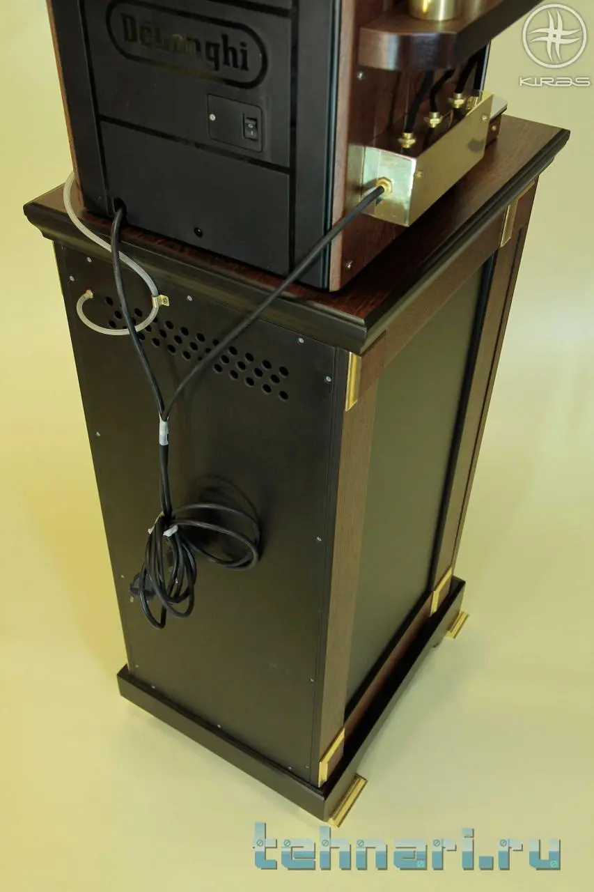

Привет всем технарям, доброго вам времени суток. Я хочу рассказать о том как мы с Валерой закончили необычный проект, кофеварку в стиле стимпанк и тумбочка тоже в стиле стимпанк.
В лучших традициях, я занимался всем что сделано из дерева а Валера изготавливал детали из латуни. Долго думали над внешним видом, в результате появился «концепт». Заказчик остался доволен идеей внешнего вида и закрутилась работа. Я изготовил деревянные накладки на кофеварку, Валера их приладил к кофеварке и стал изготавливать латунную часть. Я тем временем стал обдумывать конструкцию тумбочки и внешний вид, что бы была связь с дизайном кофеварки но отличалась в деталях. За основу была взята печка и стилистика соответственно. У заказчика мебель темного цвета, поэтому за основу были взяты материалы красное дерево и темно коричневая эмаль. Латунные детали на тумбочке решено было заменить фрезерованными профилями покрытые сусальной латунью (технология сусального золочения на полимент). Пока я изготавливал тумбочку, Валера тем временем приделал насос к кофеварке и выточил втулку для соединения подводящего воду шлага. Когда я покрасил и собрал тумбочку, втулка была вклеена в задний полик и соединила бутыль с водой с насосом который автоматически накачивает воду в бачок кофеварки. Получился симбиоз кофеварки и тумбочки. Итак результат нашего труда.

Насос разместился с боку, как и все навесное оборудование.

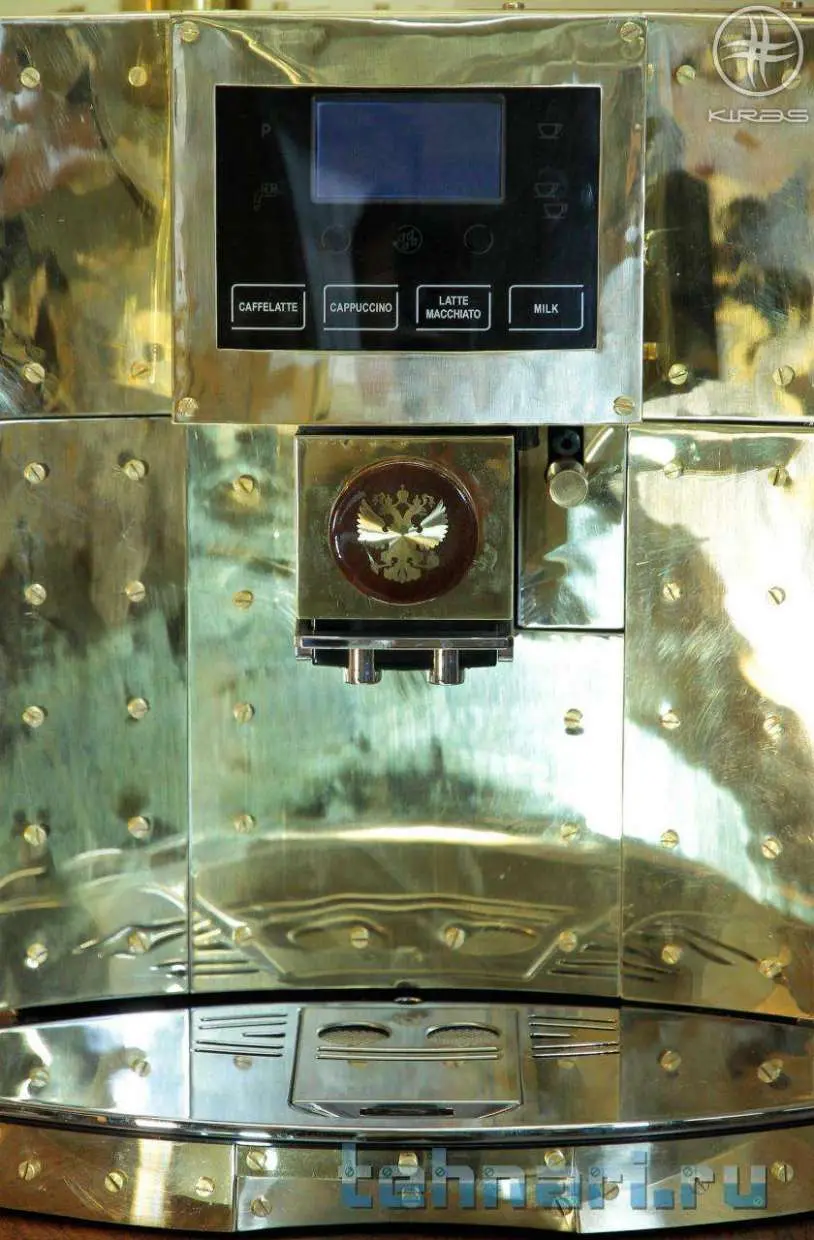

Так, ну хотелось бы во-первых, про дисплей поподробнее: что отображается, функциональный он или декоративный и т.п., а во-вторых - увидеть агрегат в действии, т.е. чтобы получился конечный результат: чашка кофе.
Дисплей как был в штатной кофемашине, так им и остался. Я его не менял и в работу самой машины не вмешивался. А для того, чтобы сварить первую чашку кофе требуется осуществить полный цикл очистки, а этот геморрой не входит в мои планы, пусть этим занимается заказчик.
Понятно, спасибо!
