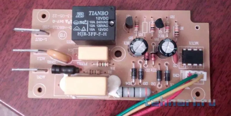

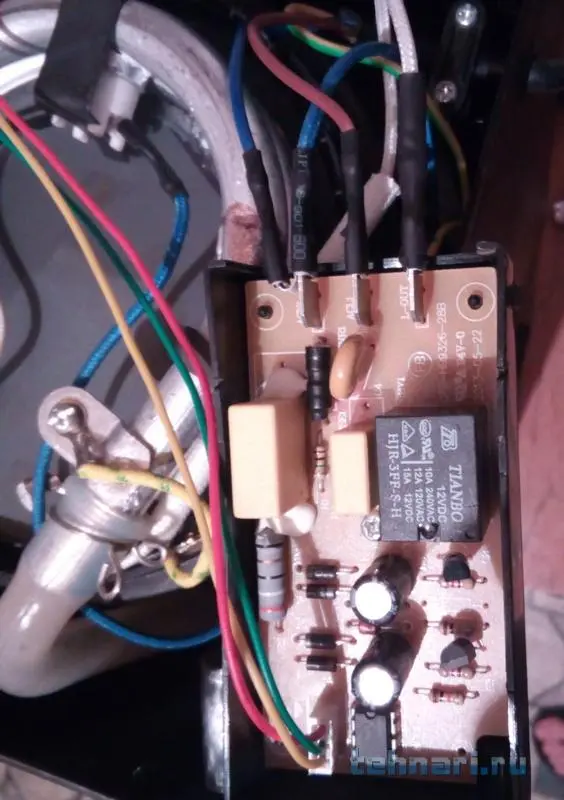

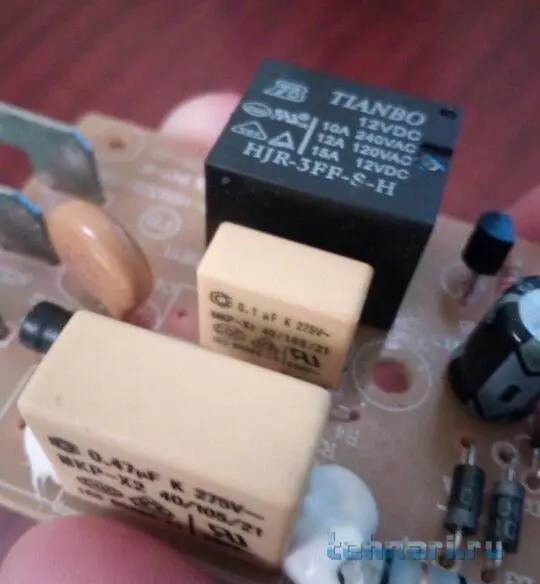

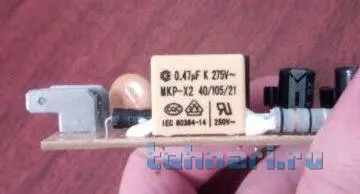

Всем доброго времени суток!
Есть простенькая кофеварка. Нажимаешь кнопку - греет, еще раз нажимаешь - не греет =)
И вот что с ней приключилось: Нажимаешь кнопку - она светится, а тен не реется. Проверил сам тен и термостат - вроде рабочие (тестера нет).
А вот в схемах совсем не разбираюсь.
Есть ли на схеме (на фото) предохранитель или другая деталь, которая может быть причиной такого поведения? Ну и можно ли что-то тут сделать в домашних условиях?
Всем спасибо и хорошего настроения!

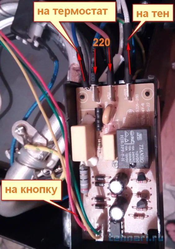

Вот, может пригодится - пометил откуда какие провода идут...

Без тестера тут ничего не проверишь.
Надо смотреть напряжение питания на микросхеме.
Да, предохранитель чёрненький, Fuse1.

Вряд ли. Надо смотреть, что за микросхема, проверять её питание, проверять транзисторы Q1 и Q2, один из них включает реле.
Или просто включить ТЭН напрямую и самому следить за закипанием.

Реле при включении щёлкает?
Но это ещё не показатель исправности. Контакты могли подгореть или окислиться, в общем, реле проверить нужно. Без мультиметра вообще тоска, надо хотя бы простенький приобрести.

А реле можно разобрать?
Наверно, с моими познаниями проще будет напрямую тен подключить и радоваться )
Разобрать то можно, а вот собрать, как было, зависит уже от конструкции. Корпус того, что на фото, можно только сломать, чтобы до начинки добраться, неремонтопригодные они. Пока об этом рано говорить, реле проверить нужно, и разбирать его для этого совсем необязательно.
