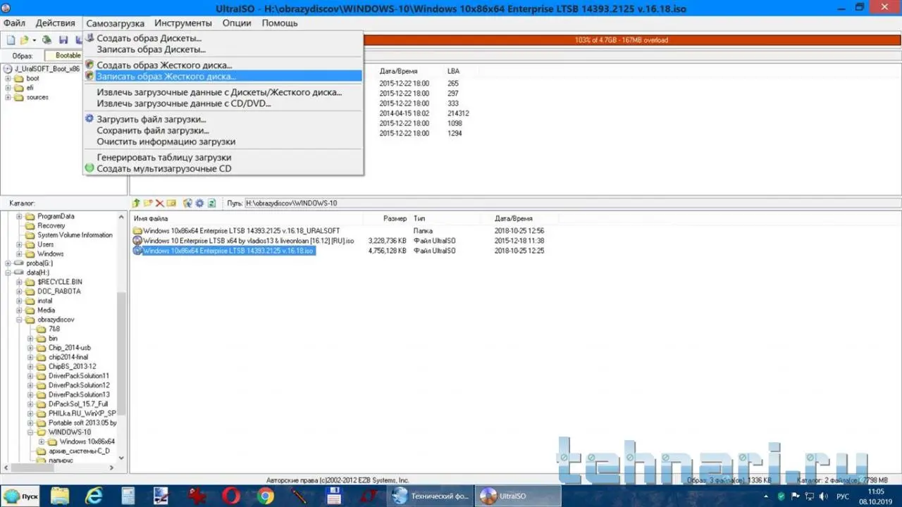

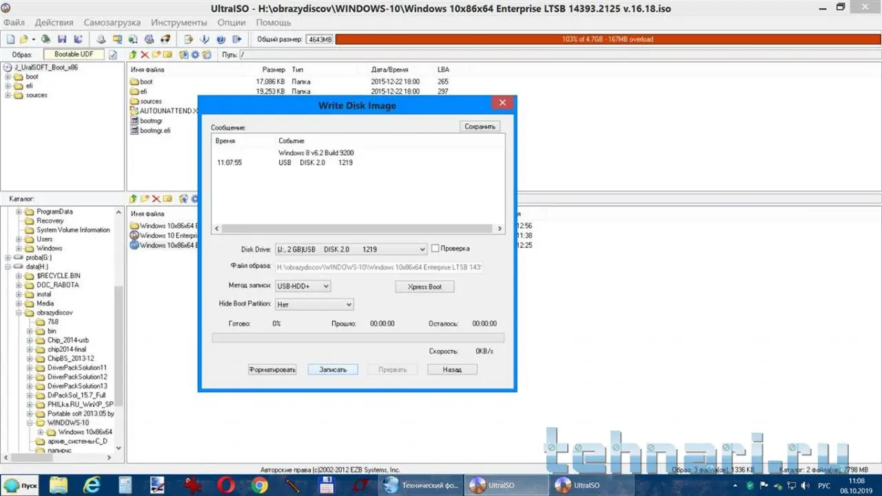

Эти специальные программы не файлы переформатируют, а подготавливают флэшку, чтобы сделать её загрузочной, т.е. манипуляции производятся не файлами ISO, а с флэшкой. А файлы из ISO-образа копируются на флэшку так же, как они копировались бы из RAR или ZIP архива.
Но проблема в том, что диски уже не используются.
нет никакой разницы диски или флешки
что те что эти форматируются либо только для хранения данных, либо форматируются как загрузочные носители
а ISO, как уже указал IronArgument это всего лишь архив
