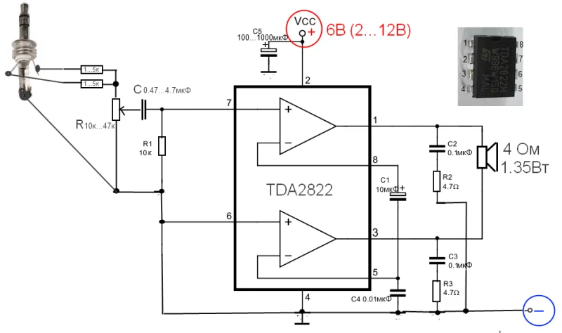

Привет скажите как это сделать :tehnari_ru_837:. Я короче вынул динамик и регулятор громкости из древнего телевизора деда) и хочу сделать прикольный динамик для плеера со светодиодом мигающим под ритм музыки...я плохо разбираюсь в радиотехнике мне бы по подробнее обьяснить и схемку подобрать какую нить. :D
PS - Я умею паять и починил электронную сигу и микроволновку и фен:D Буду очень благодарен за помощь!
Можно так сделать
    19.4 KB · Просмотры: 2,601
какой дин что на нем написано? усилитель можно из тогоже телевизора вырвать, а на счет цветомузыки я схему тебе попоже скину

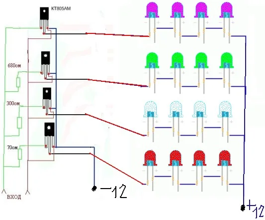

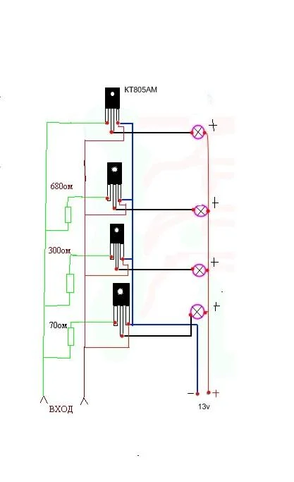

вот цветомузыка,
резисторы можешь менять по вкусу, транзисторы можно заменить на КТ814 или КТ815 и ли другие подобные этим

Ну как вам сказать.... Предлогали тда 2822м, но с виду динамик побольше чем на 2вата. На какое питание росчитываете? Н

Димон помойму эта цветомузыка для ламп. Или для светиков тоже подойдет?

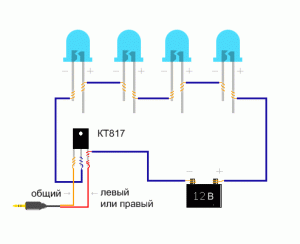

Я предлагаю зделать на транзисторе кт817. Приложение снизу)
Рома обрати внимание на схему, там минус с аккумулятора идет на базу транзистора.
Эта схема не рабочая, а поскольку она гуляет по Форуму, хочу всех предупредить ...
На схеме показаны лампочки или светодиоды 12 вольтовые,
Вот более подробная схема
Димон по твоей схемы нектороые диоды мигают под НЧ СЧ и ВЧ сигнал? А срез регулируется резистором? Или я дурню написал..
резисторы сделаны для того чтобы лампочки не мигали одновременно чтобы было лучше видно разнообразия цвета а с резисторами можно поэксперементировать, или что нибуть еше добавить, так что экспериментируй
а будет ли работать усилитель от телека от 12 вольт?
будет, но с меньшей мощностью

Еще раз привет, а можно ли заменить с транзистора КТ805АМ на КТ805ИМ? (Я про цветомузыку)
Можно, но лучше бы ты зашел в раздел Цветомузыка и открыл новую тему,
