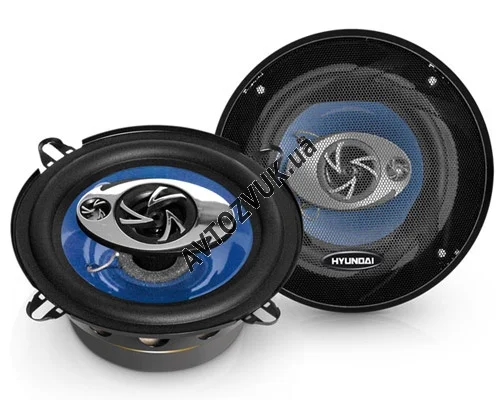

Присмотрел вот такие :Технические параметры:
Hyundai H-CSE503 - 3-х полосная коаксиальная акустическая система
Диаметр: 13 см (5.25")
Диффузор из полипропилена инжекционного литья
Технология DeepMax для более глубокого воспроизведения низких частот
Максимальная выходная мощность: 120 Вт
Номинальная выходная мощность: 60 Вт
Чувствительность: 91 дБ
Сопротивление: 4 Ом
Магнит: 10 Oz
Диапазон воспроизводимых частот: 80 – 20000 Гц
30 мм майларовый среднечастотник
15 мм пъезотвитер
Комплект для установки
Вес: 1.7 кг

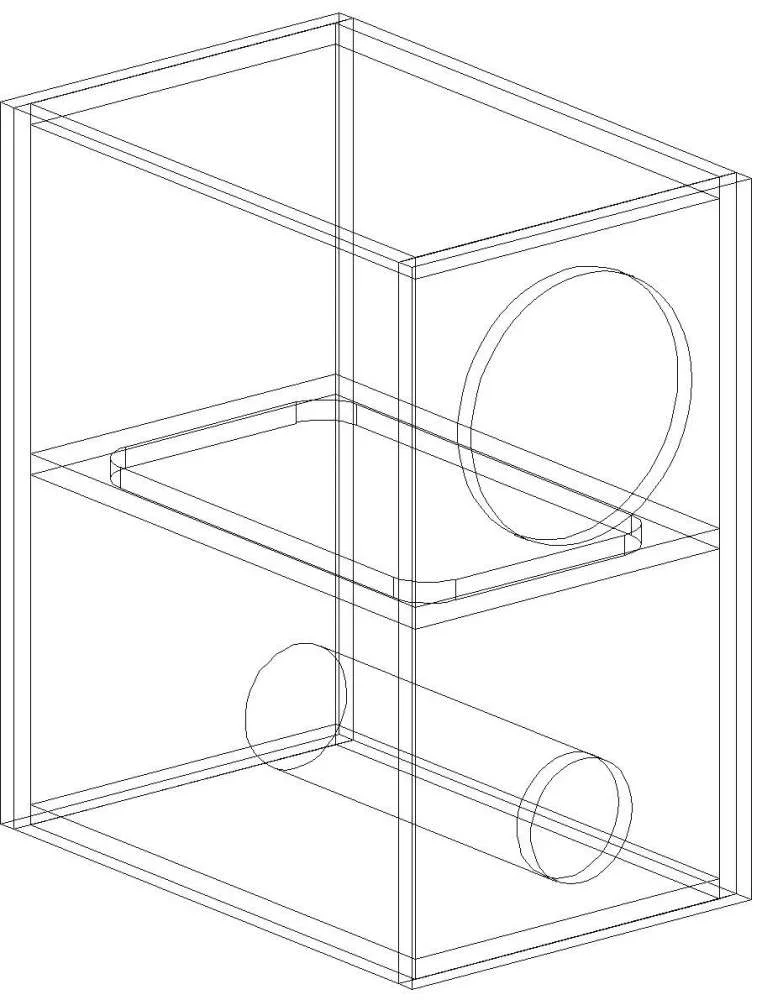

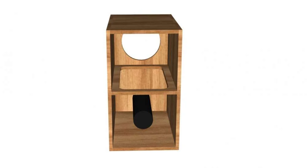

Есть кусок фанеры 10ки. Посоветуйте корпус. Сам считать не решаюсь-вообще не в теме. Звезд ненадо - что-то простое и компактное по глубине. Ну и вообще мысли по етому поводу.

фанера 10мм, нужно будет сделать распорку в корпусе.
т.к. эта акустика сделана для работы в большом объёме (может работать в свободном воздухе) ящик делать прийдётся больше чем для простых динамиков, а учитывая то что АС в ФИ оформлении, а в вашем случае лучше ФИ,т.к. динамики поют всего от 80Гц, объём езё увеличивается.
ФИ можно сделать из такой вот трубы
Полипропиленовые трубы, пластиковые трубы, канализационные трубы, прайс на ПП трубы для водоснабжения и канализации
и так
ширина ящика 200мм
высота ящика 350мм
глубина ящика 300мм
внутренний объём 16,6л
ФИ
диаметр 60 мм
количество 1
частота настройки 45 Гц
длина порта 208 мм
Короб из 10мм фанеры лучше склеивать, ПВА, Момент, Эпоксидная смола
Чертёж чуть попозже выложу

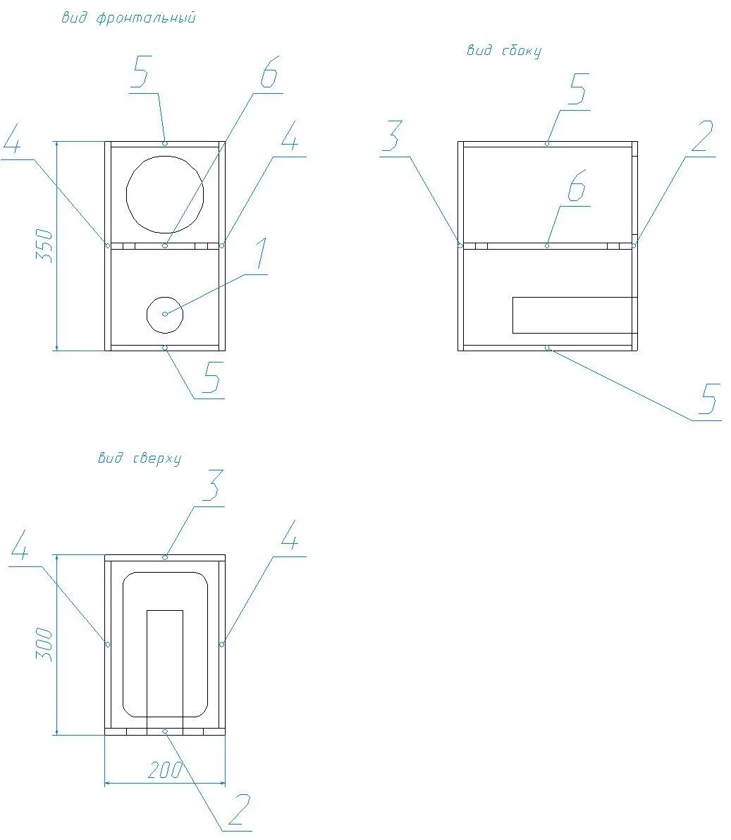

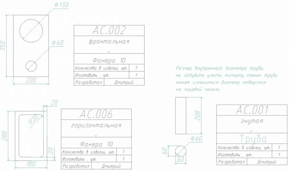

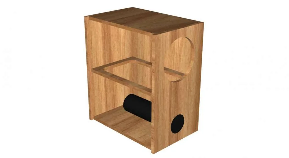

вот чертежи

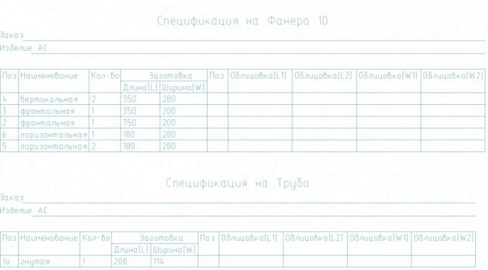

в спецификации на трубу смотреть не стоит, программа её просто попыталась развернуть, размер ширина там не верен
посадочное отверстие динамика лучше сделать по шаблону, в тех характеристике не указан его посадочный диаметр, я нарисовал 130мм

Огромное спасибо тебе Демоник! Не ожидал на такой полный ответ! Но я в шоке-это-же целая АС! А мне нужны колоночки. А если по глубине урезать до 150 и по периметру хоть немного? У меня сейчас гении за 8", так-что даже если те динамики подвесить на гвоздик - все одно будет лучше.

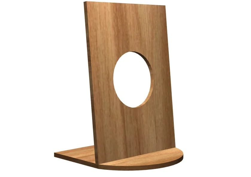

Вот ты говоришь динамики объемные. А если такой вариант-фронт и тыл из фанеры по мин. размерам, стянуть трубками илиеще чего, а периметр обтянуть сеткой! Может получиться очень атмосферно! Ол райт резервед.
ну авто акустика принципе и в free air не плохо звучит, можно просто сделать 2 фронтальных панели, врезать на них динамики и продумать подставку, попробуй так, но сразу предупреждаю, диапазон частот начинается от 80 ГЦ, без короба баса будет мало!
    15.6 KB · Просмотры: 296
За прошедший день конструкция как-то срослась. Буду делать! Нехватит басов-сделаем сабик (Только маленький :))
