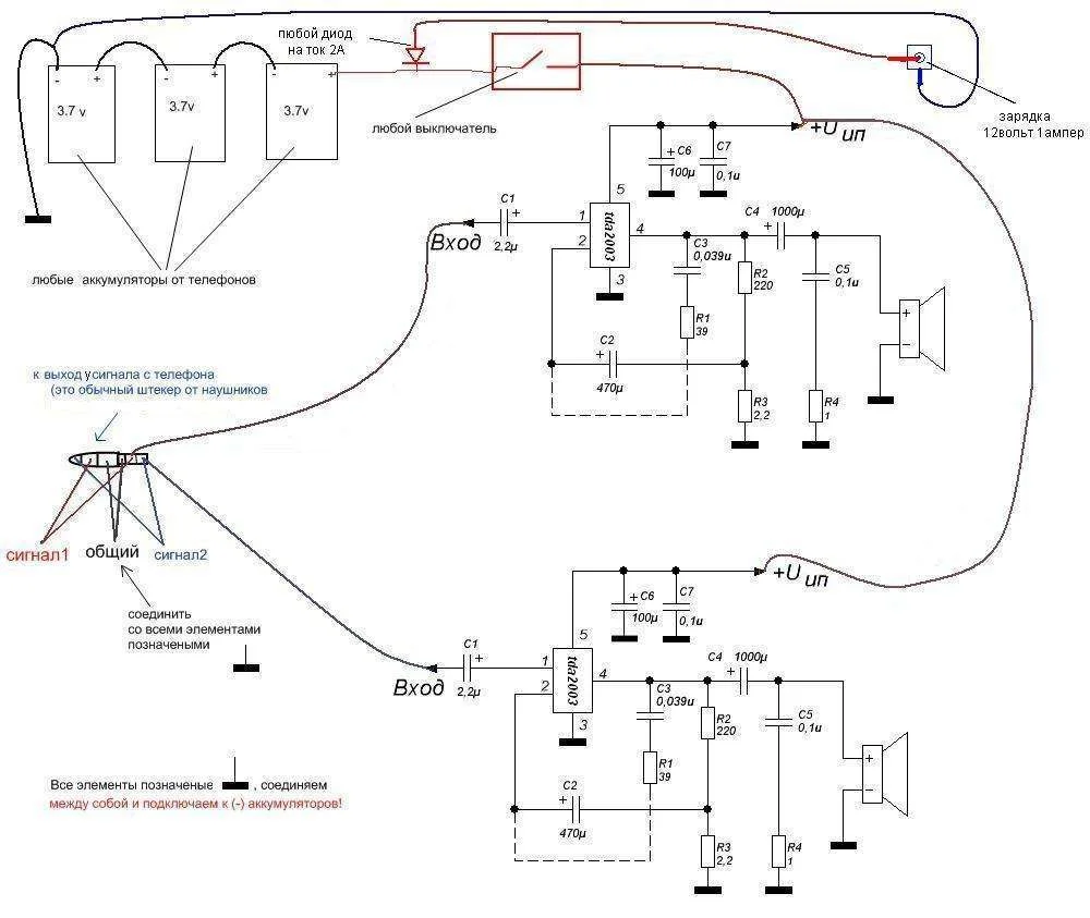

Привет всем извините думаю я не по теме я вот собрал схему tda2003 усилитель стерео подключив к телефону и прибавив более 50% звука у меня звук становится ужасный как будто пердит!! Скажите пожалуйста в чем заключается причина?
А на малой громкости звук нормальный? Если так, то может не хватать мощности блока питания.
совершенно верно менее 50% звук отличный!)
А блок питания какой?
вот когда прибавляю громкость более 50% звук такой что будто басы все перебивают я уже немогу понять в чем причина собрать собрал а теперь незнаю что и делать((
блок питания у меня даже незнаю как обьяснить думаю телефон дает энергию и + у меня 8шт AA 1.2V каждый
Так ты его от батареек питаешь? Усилитель-то мощностью десять ватт, естественно ему тока не хватает. Надо собрать сетевой блок питания с током не менее трёх ампер.
у меня не батарейки а аккамуляторы AA 1.2V
Если хочешь выложить схему, то выкладывай её сюда, не надо внешних ссылок.
как фото закинуть?
вот...
    63.8 KB · Просмотры: 8,453
Так ты ещё и два канала питаешь...
Попробуй припаять параллельно питанию конденсатор 2200 мкФ на 16 вольт. Но это только на пиках громкости поможет. При полной выходной мощности всё равно тока не хватит.
дк значит мне ничто не поможет?
А почему ты от батареек питаешь?
аккамуляторы .... там нужны 3 телефонных аккамулятора за такую цену как они можно купить колонки для телефона!
Вот и сделай сетевой блок питания.
У этой микросхемы напряжение питания от 8 до 18 вольт
