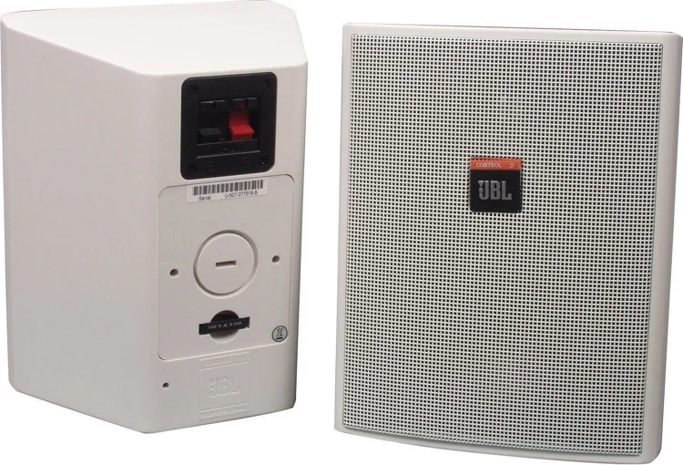

Есть колонки JBL Control25 . Посоветуйте на базе какой микросхемы лучше всего собрать усилитель ?
    88 KB · Просмотры: 161
TDA2030A и то, боюсь разорвёт эти пищалки :)
Ну не знаю пищалки это или нет . Самая максимальная выдаваемая мощность 30 ватт при 100 вольтах
при 100 Вольтах выхода УНЧ, на 8 Ом, это 625Ватт, от этих колонок при такой мощности, ни то что коробки, куска пластмассы не останется :D
Так то да согласен, чет не подумал.
если руками работать умеешь, и есть желание, то советую собрать стерео на 2030А, и сделать кабинеты из ДСП/МДФ для этих головок, и будут неплохие полочники :)
В этих колонках внутри стоит трансформатор и переключатель выдаваемой мощности. Для чего он там?
там стоит не трансформатор, а кроссовер (фильтр) переключатель не мощности, а скорее всего фаза/противофаза :)
Линарик, ты уж определись, какая у тебя АС JBL Control 25, JBL Control 25T, JBL Control 25T WH ? это три разные АС...
JBL Control 25T
для каких целей АС эта ? если для дома, то советую выкинуть нахрен все трансформаторы из нее и сделать нормальную низкоомную (обычную) АС, т.к. трансформаторные АС хуже по звуку, и УНЧ дороже выйдет чем сама АС
НУ скорее всего для домашнего пользования. Там получается 4 динамика , какой усилитель посоветуешь на все 4 дина и сделать какие кроссоверные платы.
Усилитель на 10-15Вт, фильтр... да там хватит кондёра 1мкФ последовательно с ВЧ :)
