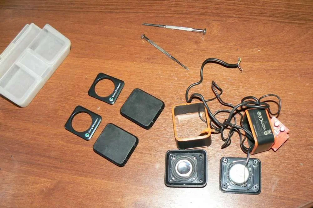

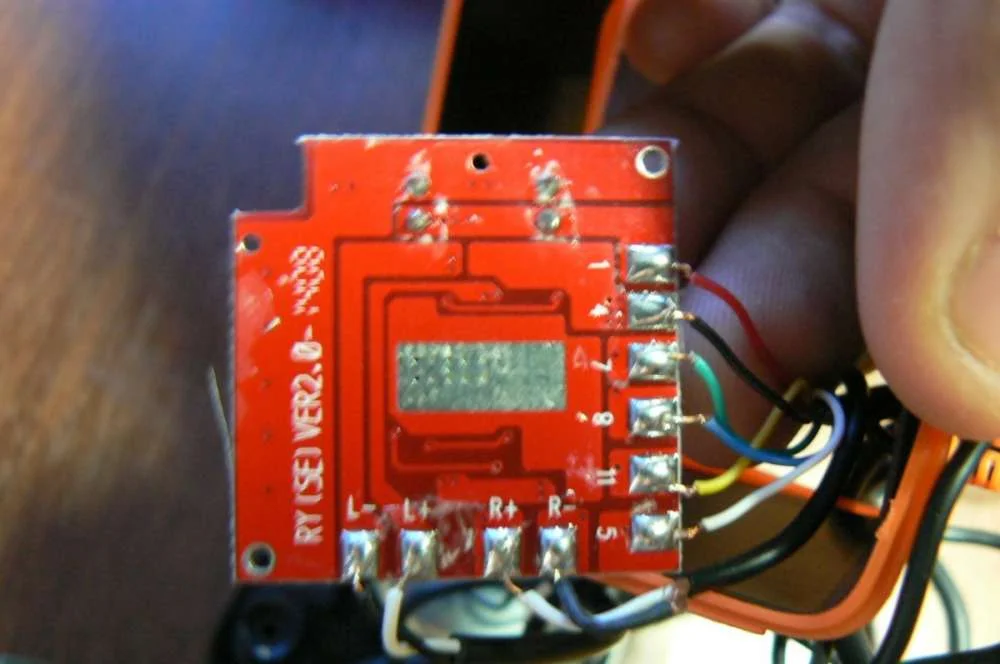

Там идёт FAST Разъём, а телефон у меня нокиа (Джек 3.5)

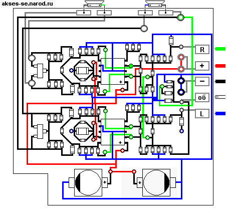

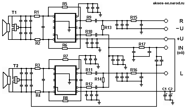

Надо переделать разъёмы. По хорошему всё должно идти вот так : MonMPS70.gif
Провода
Красный
плюс питания
Чёрный
минус питания
Прозрачный
общий(звук)
Зелёный
правый канал(R)
Синий
левый канал(L)

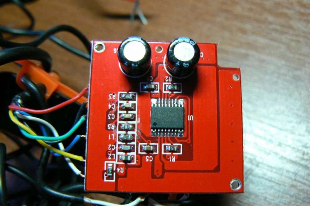

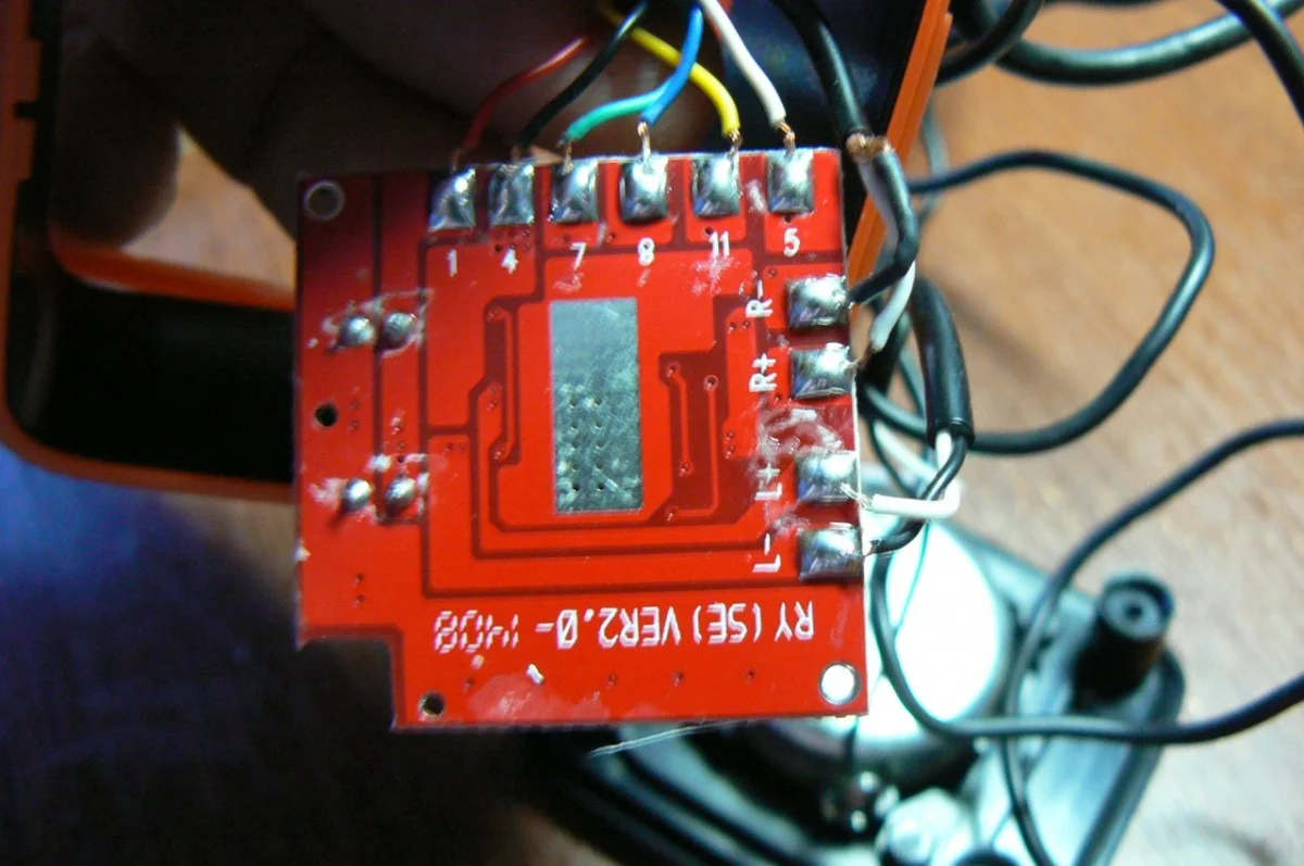

А у меняв таких колонках оказалась другая плата :tehnari_ru_325:: P1020923.webp
По этой плате нет ничего в инете :tehnari_ru_281:
ПОМОГИТЕ !!!
(Заранее СПАСИБО !)

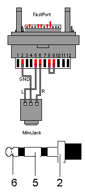

Вот распиновка FAST port.
2 - Общий
5 - Выход левого канала
6 - Выход правого канала
Теперь надо проследить/прозвонить, какие провода от этих указанных выводов идут к плате. Я думаю, вы поняли.
Должно быть так, проверьте
2 (белый)
5 (зеленый)
6 (синий)
А впрочем, ответ у вас же в первом посту (вторая картинка). Цвета проводов те же самые.
ДИМАН провода там разные и плата немного другая ! в синей 5 проводов ,а у меня 6
Я вижу что плата другая. Перечитайте все внимательно еще раз. 2,5,6 выводы фаст порта нашли? это те выводы, которые нужны.
Я вам распиновку показал не просто так.

Общий к общему миниджека, что тут непонятно?
