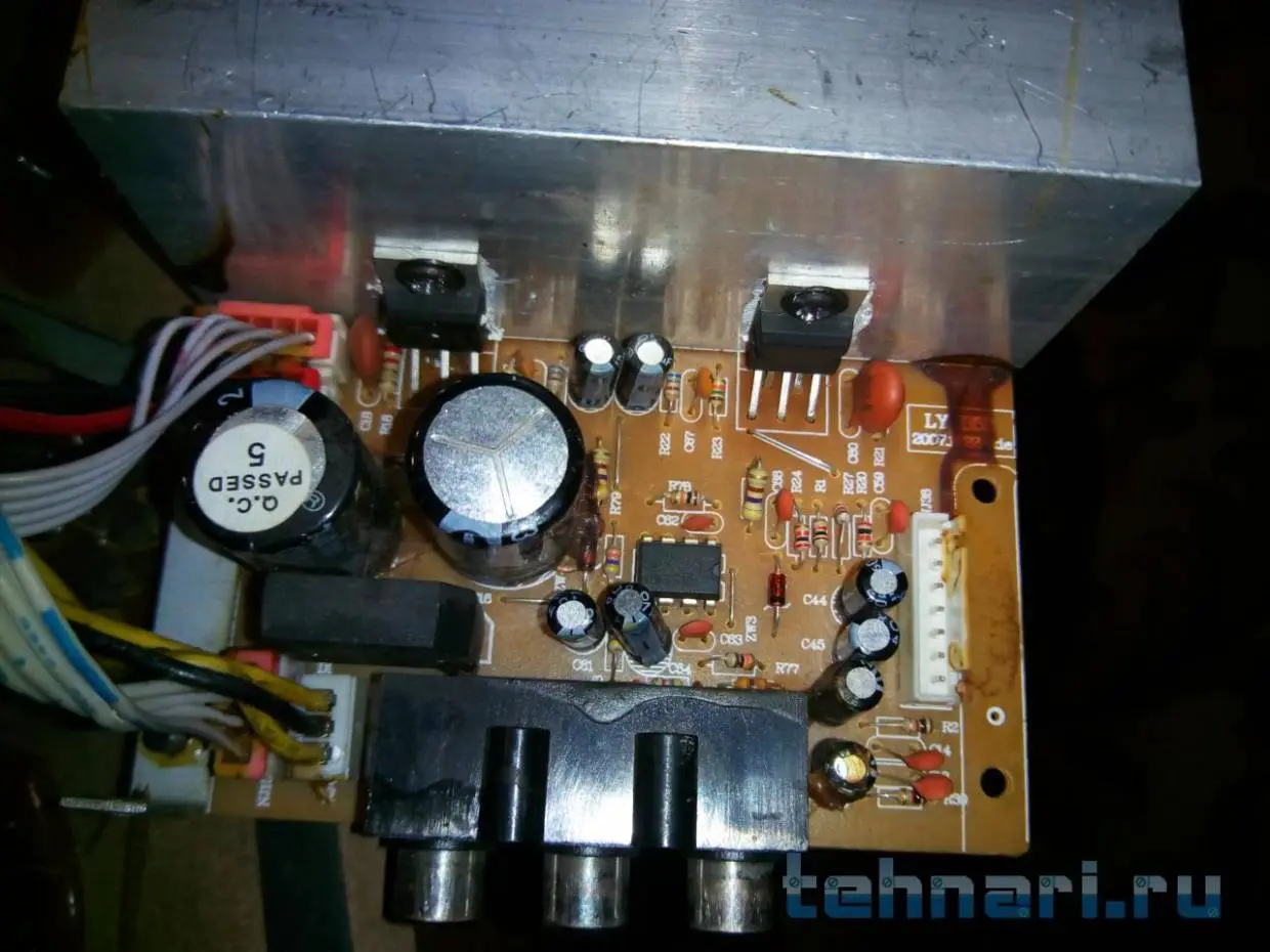

Колонки на TDA 2030
Всем привет. Отдали колонки от компа. включаю, сильно фонят без AUX провода и на громкость не реагируют. малость шарю ну думаю поменяю TDAхи так как там гореть больше нечему. поменял всё ровно фонят о.О проверил диодный мост целый. что там ещё может быть ?
    67.2 KB · Просмотры: 114
корпус целый! а как проверить её?
И конденсатор, похоже, вспученный...
Светик, не похоже а точно вспученный. :)
да в конденсаторе беда была большое спасибо:cvet:
