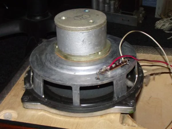

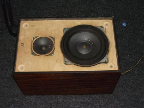

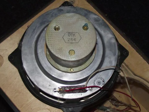

Всем доброго времяни.Имеется сия акустика,кто,что может про неё сказать.Стоит ли её доработать,про провода и говорить нечего,это понятно.Состояние у них можно сказать идеальное,не смотря на год выпуска-73.Динамики тоже в идеальном состоянии.Хотелось бы услышать ваше мнение.

я бы вч поменял , и корпус обклеил ватином
Замена вч это замена и фишьтра тоже.
вч можно от S-90 или аналоги есть современные вч динамики такого размера надо искать слушать

Да,почитал я эту литературу,предлагается заменить не только фильтры,но и сами динамики,оказывается они ни есть гуд.Ну ладно,будем чего нибудь думать,а за статью спасибо.
если заменить фильтры и полностью динамики, это будет уже совершенно другая АС, да и понятие "не очень гуд" очень абстрактное, все в сравнении познаётся
Согласен с вышесказаным. Варианта только 2-а. 1-й.Менять фильтры частоты раздела в колонках на 500 Гц.и головки ВЧ на ШП (2-х полосн вариант) или добавить СЧ (3-х полосн 500 и 5000 Гц) . 2-й. Делать 3-х полосный УНЧ.с разделением в преде. На мой взгляд 2-й вариант предпочтителен по качеству звучания.хотя и кажется более громоздким.

При использования с сабвуфером это акустика и так хороша, нужно лишь оклеить корпуса изнутри паралоном.
Обклеивать и менять провода буду однозначно.
ну и так на всякий случай проверь подводы на басовиках
я бы просто добавил добрые автомобильные пищалки через кондюки 0,5-1мкф потому что эти пискуны явно этот диапазон не охватывают
Сделал небольшую доработку,заменил провода в колонках,обклеил ватином.Звучат даже очень не плохо.Я в своё время тоже самое делал с S30,но толку не услышал,а здесь совсем другое дело.Низы приятно удивили,можно даже без саба можно слушать.Высоких правда чуть не хватает,я подумаю насчёт авто пищалок.Жалко звук нельзя продемонстрировать.А,забыл сказать S30 и рядом не стояли.В общем я очень доволен.Сначала хотел их продать а теперь даже не знаю.
