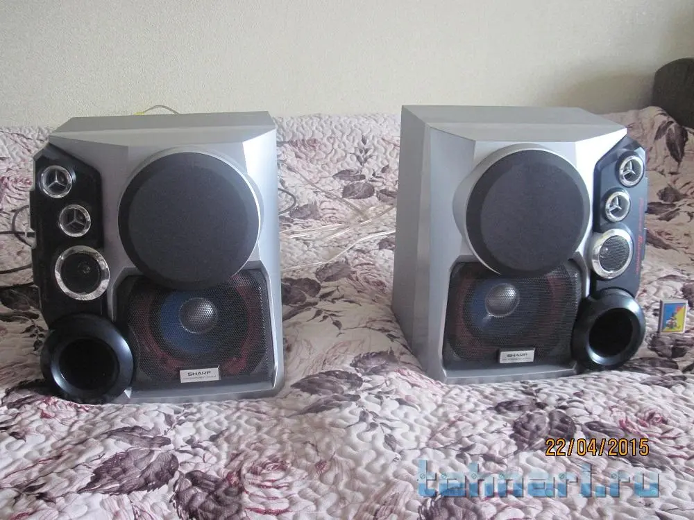

доброе время суток. ситуация следующая: есть задача сделать акустику для гаража,бюджет минимальный. цель была проста - найти колонки от музыкального центра (коих сейчас много со времён нулевых),купить готовый усилитель (например плату на tda2050 со всеми распаянными компонентами),всунуть его в корпус от компьютерного БП да слушать потихоньку на выходных.
по итогу достались колонки от SHARP CD-BP2000. и тут начались непонятки:
1) на выводе каждой колонки по две пары проводов. реализовано это следующем образом - одна связка как я понял (1хВЧ,1хСЧ,2 пищалки непонятные) и один НЧ динамик. на обоих связках по 6 Ом сопротивление.
2)передняя стенка выполнена из пластика. полагаю лучше заменить её на дерево(ДВП и т.д.)
3)конструкция этой самой лицевой панели. а именно что выходит из НЧ динамике искусственно сделали СЧ заглушив обьём (фото ниже).
4)сама мощность динамиков. на торце нижнего указано 120W, что считаю бредом (ну или может пиковая какая). на том что по выше 80W.
в общем какие советы,как подобрать усилитель под это всё (может взять пару дишманов,и заставить работать в связке. например по мощнее на нижние динамики а послабее на верхнюю связку из энных)? и какие изменения внести в компоновку в общем? может вообще попробовать другой корпус под это всё сделать? так,ради эксперимента.
Я бы не стал этим заниматься. Продать Шарп, купить/обменять что-нибудь попроще типа 10АС 222 заменить подвесы, проклеить корпус. Ну и ко всему, данная акустика на ППУ, что в условиях гаража довольно быстро будет приходить в негодность. Ну и УНЧ на 2050 по схеме линкора (не ИТУН) Как-то так.
Такое включение называется Bi-Amping, найти такой усилитель будет непросто, по сути, он должен содержать в себе два независимых стереоусилителя.
Так как колонки не имеют отношения к компьютерному железу, тему перемещаю в более подходящий раздел.
Можно взять две платы стереоусилителей и разделить их по входам активным кроссовером, или же можно поступить проще. Не заморачиваясь особо, берём неполярный конденсатор емкостью 47-100 микрофарад, напряжением 100/160 вольт, подключаем его последовательно с сч-вч звеном, и соединяем нч и сч-вч звенья параллельно. Т. е. получается что нч будет подключен непосредственно к выходу усилителя, а сч-вч через конденсатор. Такое решение встречал в м/ц Панасоник. В разных моделях, один и тот же набор динамиков в одном и том же акустическом оформлении, включался через конденсатор или напрямую
там же указано что это максимальная мощность.
По поводу переделок... да подключи динамики через кондеры, и будет счастье, т.к. на сколько я понял качества звука тут не требуется, озвучка гаража не более...
