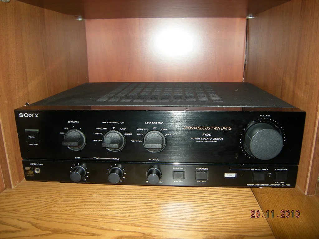

Подскажите какой усилитель нужен для S90 сколько ВТ ?!
Подойдёт ли на 40вт? Пока что стоит одна колонка скоро поставлю вторую

Стоит взять с запасом ватт, так на 60-75
Вот такой усилок точно потянет С-90

какраз таки наоборот, с запасом должны быть колонки, а не усилок!!!
иначе в какой то момент колонки(в лучшем случае) начнут рипеть, а в худшем сгорят!
твой на 40ват будет идеально!!! по 20-25ват на канал для S-90 идеально!
