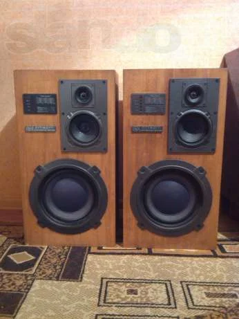

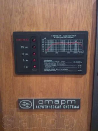

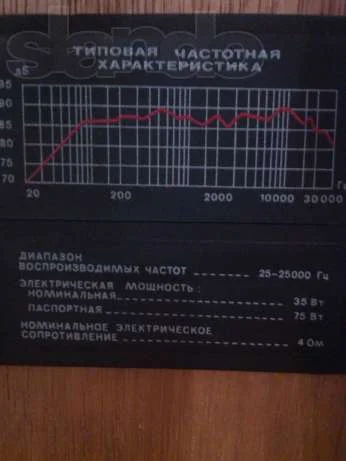

Всем салам! Есть акустическая система "Старт"(продают за 2600руб). Вопрос :Каково качество звука по сравнению с другими АС такого типа (S90)? Купить, собрать усь(7294) и пользоваться или переделка необходима?

если не ошибаюсь, это является полным клоном S-90 (русский вариант)
фильтр, дины одни и те же?
могу ошибаться,но по моему у 90х другие вч
Симпатичная АС. Я бы такую себе взял.
Если не ошибаюсь.то на картинке обе правые.
В СССР бывало такое иногда-в магазинах продавались парой только правые или левые колонки tehno036
