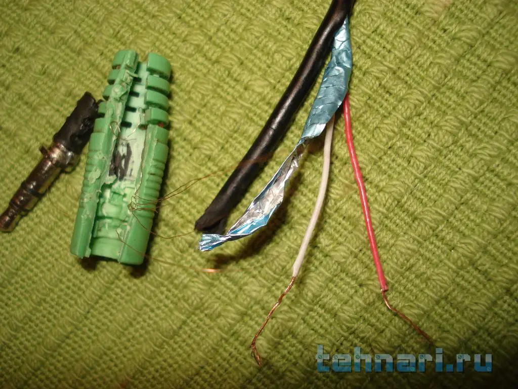

Здравствуйте,
У меня на колонках Акустическая система SVEN SPS-609, у штекера Jack3.5 стали отставать контакты (кот с разбегу дёрнул провода), нужно его заменить. Это 100% штекер (не гнездо или ещё что-то... проверял). Подскажите, пожалуйста, какой штекер мне покупать и как припаять? Я мало в этом понимаю. В интернете вижу, что "распиновки" и "полярности" разные. Как мне понять, какое всё это у моих колонок?
Заранее спасибо!
Константин.

если считаль от металической "юбки" в стороны припаивания, то : 1 юбка- экран, общий; два других- левый и правый канал (2-белый, 3- красный)
под аватаром есть три иконки, нажимаешь на "весы", и там нажимаешь- спасибо...
сначало пропаяй провода ( припой + канифоль, ) , потом паяй к штекеру- не перегревать. После запайки и проверки, надеваем термоусадочную трубку. (диаметр при прогреве уменшается в 2 раза)
