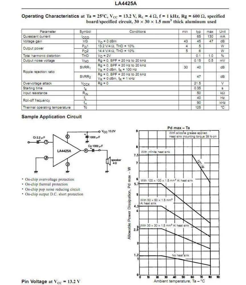

Всем привет! Дома случился ремонт и меня отселили в другую комнату на N-ое количество времени и я захватил комп,но не взял колонки(их функцию выполняет музыкальный центр) дабы экономить место. После почти месяца мучений с наушниками(уши уже болят) решил вмонтировать колонки в системник!
По существу:​
Имеется аудио гарнитура от Nokia Express Music,кто хоть раз видел,тот знает:маленькая,но играет очень громко и качественно.
Но ее мне спалили подключив по ошибке к 12В. Олтальсь лишь динамики!
Я их уже монтировал даже,теперь проблема в том как к ним сделать усилитель(в крайнем случае куплю китайское подобие и усилитель возьму с него),подключать буду от питания компа.
Не хочу выводить штекер от наушников наружу,а припаять к передней панели нужные провода и по средством кнопки включать,выключать их. Условие: нужно чтоб разьем к которому буду подкл это дело остался функциональным!.....
LA4425A
    88.7 KB · Просмотры: 401
Спасибо! Решил с усилителем!.... Осталась одна проблема: нушно чтоб по нажатию кнопки "включался" передний звуковой канал,к которому это все подключаться будет!...(усилитель будет в постоянном питании от 5 В,нужно чтоб включался имеено канал,как во время подкл в него штекера) Желательно на простом,человеческом,я схемы не очень читаю!
