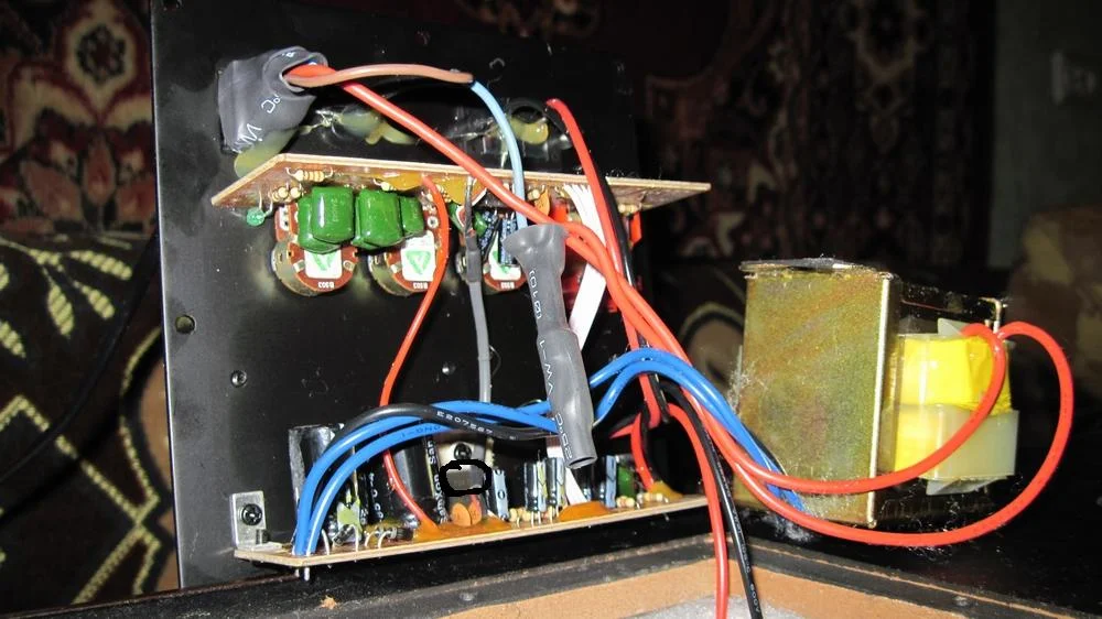

Колонки Microlab solo 3
Работали ну года 3 минимум отлично.
Сегодня как обычно включил - одна из колонок издавала шум, но звук воспроизводила норм.
Часа через 3 включил - колонка издает уже очень громкий звук/шум и не воспроизводит звук с компа.
Что это с ними случилось?) Или уже всё, отработали?

хм странно........попробуй проверить усилитель стоящий в самой колонке,скорее всего постоянный кондицатор полетел
Проверь конденсаторы в питании скорей всего им конец.
почему в питании????надо в усилителе смотреть
усилок шум выдает - значит работает, трабла в питании или по входу
вообщем Villano разберай колонки и смотри питание и усилок
доставай вот это на 8болтах из корпуса там видно будет
Достал, посмотрел - конденсаторов вздутых нету, больше я и не знаю на что смотреть. Все выглядит целым..
Вот эта колонка, которая на фотке - издает звук, похожий на работающую бритву.
кинь фото платы которую достал....и там на ней укажи который выход на рабочий динамик и который не неисправный
Выход на неисправную колонку видно на первой фотке, которую я отправлял. Обозначено "L Speaker"
не скажешь какие цифры там на микросхеме
011-0001-201
это? Это единственные цифры сверху подписаны. Еще есть какие-то R3, C3 и др.
На другой плате - 011-0001-202
кто страна производитель колонок???
напиши что там написано,я тебе обвел

TDA7265
688YY0343
Singapore
Villano это микросхема на которой собран усилитель твоих колонок,я почти уверен в том что это она накрылась!!!!я не знаю как ее проверить,народ кто знает помогите
Замерьте напряжение питания(постоянное после выпрямителя).Затем проверьте напряжения на выводах микросхемы которые идут к динамикам(один щуп тестера на выводе микросхемы,второй на минусе питания)Если половина от напряжения питания,то микросхема целая,если сильно отличаются,то сгорела.
Только осторожно,чтобы ничего не замкнуть.
нет, не она, а диоды моста питания
