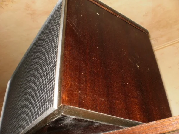

:tehnari_ru_837: Добрый день.Вот хочу переделать эти колонки
юпитера 203 под сучасних шоб можна було подключить компьютера або до телевизора плиз помогите

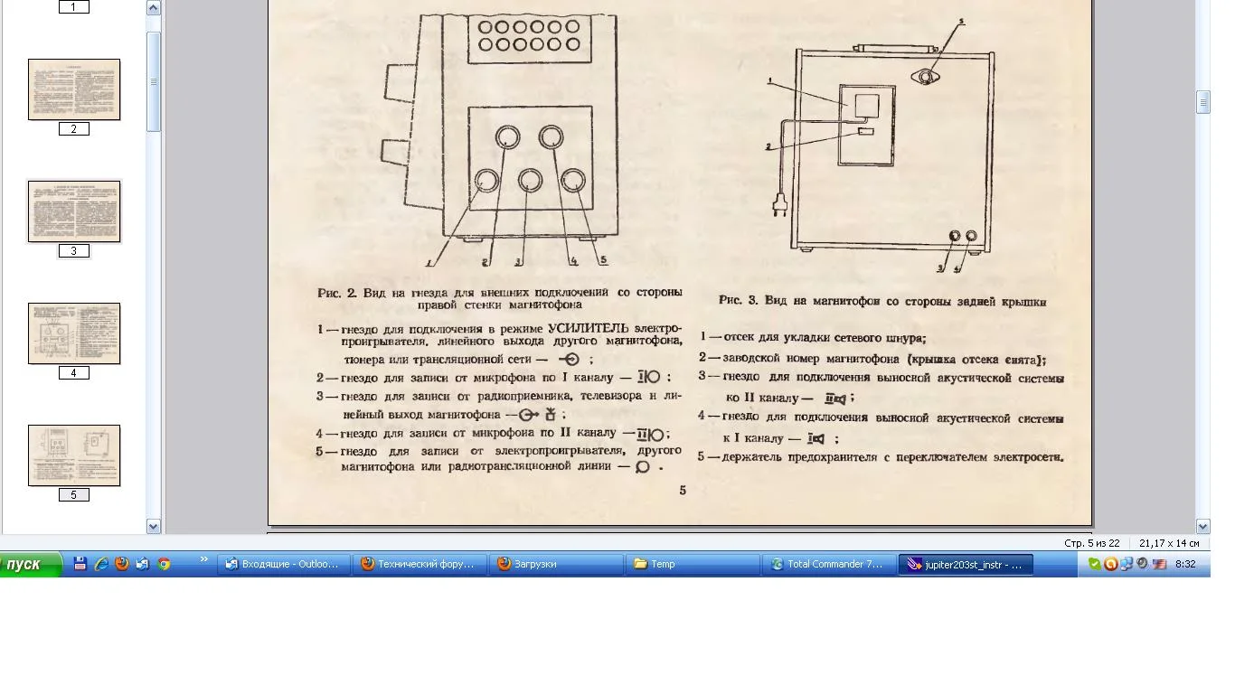

Если магнитофон работает, можно вообще ничего не делать, подключить сигнал ко входу "Звукосниматель", включить магнитофон на "Запись" и слушать.

Только не во вход звукоснимателя, а в линейный вход тк сигнал с компьютера очень большой для вход звукоснимателя. Советы надо правильные давать!
А вам, чтобы обвинять меня в некомпетентности, сначала следует почитать ГОСТы, посмотреть, какие уровни сигналов должны присутствовать на входах и, хотя бы, почитать инструкцию по эксплуатации, посмотреть, есть ли линейный вход для записи...
Вот если бы вы сказали, что у этого магнитофона есть отдельный вход для усилителя и не нужно всё воспроизводить через тракт записи, мне бы пришлось с вами согласиться... :)
Солнышко! Входа звукоснимателя там тоже нет, почитайте сами инструкцию и не надо умничать пожалуйста! На фото, гнездо номер 1 являеться линейным входом для записи с линейного выхода другого воспроизводящего устройства. Миленькая, прежде чем писать, сами ознакомтесь с документацией, а у меня этих магнитафонов море и эта модель тоже есть в наличии, если надо я сделаю вам фото реального магнитафона.
А "гнездо для записи от электропроигрывателя" - это что, по-вашему? :)
Гнездо номер 1 - это не линейный вход для записи.
Поэтому, читайте сами внимательно инструкцию и не пудрите мозги людям... :)
Проигрыватель и звукосниматель это не одно и тоже или вы возражаете?
Вы почитайте внимательно для чего нужно гнездо номер один (гнездо для подключения в режиме УСИЛИТЕЛЬ электропроигрывателя и линейного выхода других устройств) и сами поймете, что это именно то, что надо и именно его желательно использовать для того чтоб подавать сигнал с компьютера и не надо будет в режиме записи магнитофон держать.

А насчёт проигрывателя и звукоснимателя... существуют ГОСТы по условным графическим обозначениям на принципиальных схемах и такой значок называется "звукосниматель". Поэтому я и использую это название вместо длинного "гнездо для записи от электропроигрывателя"
Вам доказать, что либо очень трудно, но вы пользовались этим устройством когда либо, чтоб делать выводы? А я его использовал в качестве усилителя в свое время и знаю о чем пишу и не надо спорить о том чего не знаешь и советы давать надо осмысленно и не вводить в заблуждения людей!
