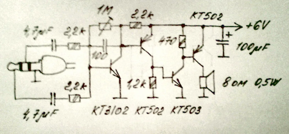

Помогите выбрать или найти схему усилителя на 0,5ватт
желательно на транзисторах в пределах питания 3-4V
маленькая колоночка нужна для того чтоб было слышно телефон когда он звонит, дело в том что на телефоне катастрофически тихий динамик:tehnari_ru_121:
Почему на транзисторах? 2822 вполне подходит к вашим требованиям
Дело в том что у меня нет возможности приобрести микросхему:(
А как хотите подключать к телефону?
Питание от отдельного акумулятора сигнал с телефона через джек 3,5
сигнал с телефона через джек 3,5 - с выхода на наушники?.. а вызов идёт на наушники?
вот только что вспомнил, на старых кассетных плеерах из микросхем только микра управления двигателем, а для преобразования и усиление звука стоят 6 транзисторов типо S9014 S9013 S9015 и тому подобное есть ли схемка на этих транзисторах?
Наверняка где то есть... но мне не попадались
спасибо,
можно ли заменить транзисторы на такие который я написал на рисунке
и что это такое 1М

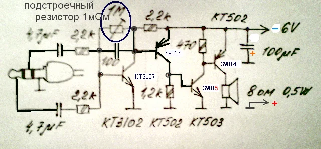

Если менять транзисторы, то так
    45.9 KB · Просмотры: 222
спасибо.
и еше вопрос зачем вы поменяли полярность?
транзисторы другой проводимости
