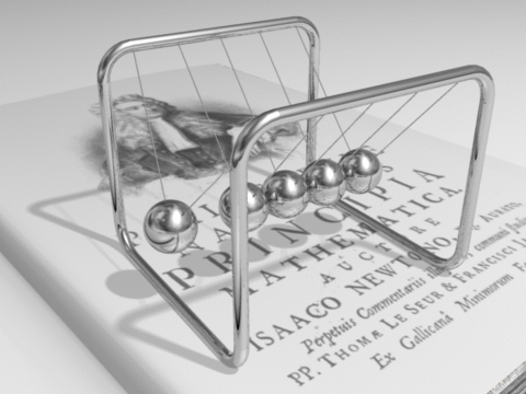

Товарищи мои дорогие, кто нибудь из вас делал сие чудо физики? :D
Решил я тут забабахать это дело, вроде всё ничего, простая конструкция, подвесить на одном уровне шары, и все дела, НО на практике... tehno035 сначала сжег 2 пальца пока припаивал "уши" к шарам (по запарке схватил нагретый шарик), потом на стадии отладки (подвешивая шары) мои нервы сдали окончательно :D стою курю, смотрю на эту хреновину, а в голове ни одного прилично слова в адрес Ньютона, и его изобретения! :D не осилил таки я секрета балансировки данного устройства. :D
Может посоветуете чего дельного? tehnobanka
можно шарик подвешивать на одной ниточке. шарик должен быть железным и все они должны быть одинаковыми по весу и размеру. можно взять большие подшипники.
:D подшипники я как раз и взял, но вот не работают из-за того что не удалось выровнять их :D пробовал подкладывать под них 2 рейки (чтобы натягивать ровномерно, не вышло... может это по тому что не стоило брать леску? (на форуме одном вычитал что леска лучше нитки)
Делал. Именно на леске. Растояние между отверстиями для лески в рамке должно быть равно диаметру шарика, (т.е. шарики должны касаться друг друга) не больше.
И еще: чем длиннее маятник (в разумных пределах) тем красивее работает.
Ген, поправь если ошибаюсь, я разместил шарики (по отношению расстояния друг от друга) как на ровной поверхности, т.е. они касаются друг друга, но при этом нет никакого напряжения (не давят друг дружку).
Т.е. от длинны лески (высота конструкции) зависит скорость колебаний? чем длиннее тем они плавнее (медленнее) качаются?
