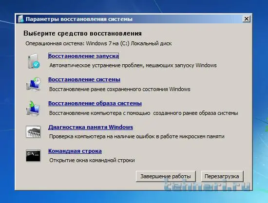

сделать тоже самое с помощью установочного диска , востановление системы , там пункт командная строка
