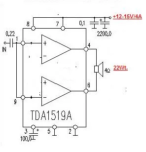

Трансформатор надо на двухполярное питание + - 25 вольт,как минимум и 7А.
Ну и зачем там-74-я, с двуполяркой.если на ту-же 58-ю и 15в хватит. Тем более не ХАЙ_ВАЙ_ФАЙ для дома...а ГИТАРНЫЙ усилитель Да еще на домашнюю АС.А это Две большие разницы.:tehnari_ru_211:
    24.3 KB · Просмотры: 83
Спасибо большее за схемы)НУ вот есть проблемка я их читать не умею
Действительно. проблемка. Ну и каким же макаром ты собираешься воплотить в жисть свою мечту- идею? Я так думаю, что это всё будет ОЧЕНЬ проблематично. Проще тебе купить всю эту кухню, тем более, что комбик стоит недорого. Ну а там смотри сам.........
Я спрашивал про такие ка R1 R2 R3 .........и так далие!какие покупать то ?и ТАкие Как С1 C2 C3.....

Не слушай ни кого,воплощай свою мечту делай сам,что не понятно спрашивай.
во первых не гитарный,а Басгитарный,и 7294 во вторых,а в третих 1558 это для авто, либо кому лень заморачиватся.
