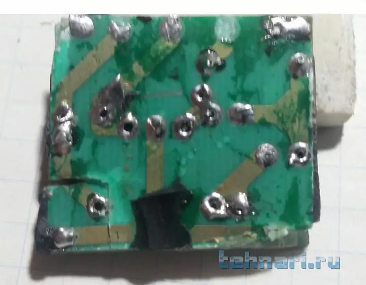

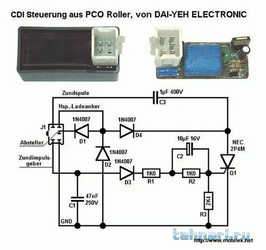

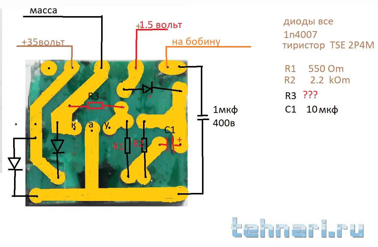

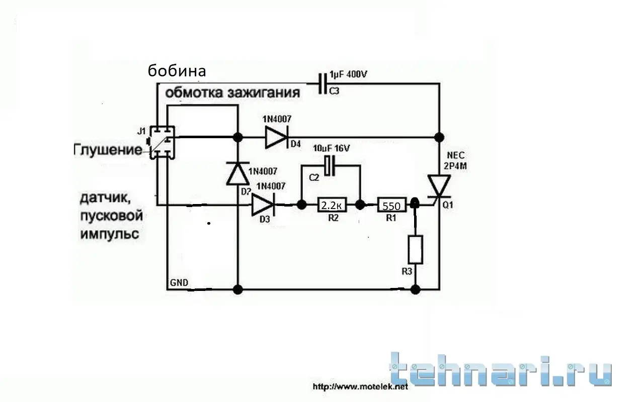

Сдох коммутатор в 2-х тактном генераторе Etalon SPG 950. В магазинах нет, под заказ то же не берут. Схем коммутаторов в нете полно, но подойдёт ли? Решил "раздолбать" сгоревший, ради хоть какой то информации. В итоге получил марку тиристора(и сам тиристор), плату с оторванными деталями. Пару резисторов удалось прозвонить. Нашёл подходящую схемку под него, начал сопоставлять. В итоге вот что получилось. Осталась засада с R3, как его подобрать?
