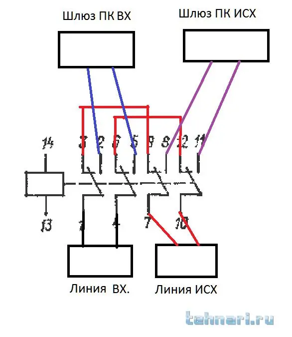

Одному моему знакомому понадобилось коммутировать телефонный сигнал с линии либо напрямую на телефон, либо через компьютер на телефон. Естественно, он обратился ко мне с этим вопросом. Немного погуглив, пришёл к выводу, что лучше всего будет собрать коммутатор на реле. Подыскал подходящее реле, и необходимые элементы (БП, выключатель, светодиод с резистором, разъёмы), и разместил это всё на макетной плате навесным монтажом, поместил всё в коробку подходящего размера. К сожалению, фото всего этого выложить не могу, т.к. попросту их не делал, а само изделие успешно трудится по своему назначению.

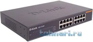

Недавно товарищ обратился ко мне с аналогичной просьбой, но уже для бОльшего количества коммутируемых линий. Принёс он мне роутер D-Link DES-1016D,
и попросил сделать коммутацию на 4 канала. При этом оставив внешний вид без изменений.
Вот блок-схема одного канала:
Осталось только создать печатную плату. Реле - РЭС 32. По мере продвижения процесса буду вас посвящать...

О, знакомая железяка с добротным корпусом :)
А почему непременно на реле? Вариант с ключами (КР1014КТ1) не рассматривался?
*как раз телефонные, минимум дребезга и потребления, стОят копейки.
Я бы не стал ломать этот прекрасный коммутатор. Схема собирается в корпусе от любого бытового маршрутизатора.
Я такого же мнения, железка знатная - ещё пригодится (конечно если в рабочем состоянии).
Хабы старые на "железятных" рынках копейки стоят - вот в них и собрать всё добро. А можно взять корпус от старого телефонного модема.
Не думаю, что если бы коммутатор был в рабочем состоянии, его бы пустили на слом.
Окончания проекта не будет, т.к. заказчик отказался от самодельного коммутатора.
