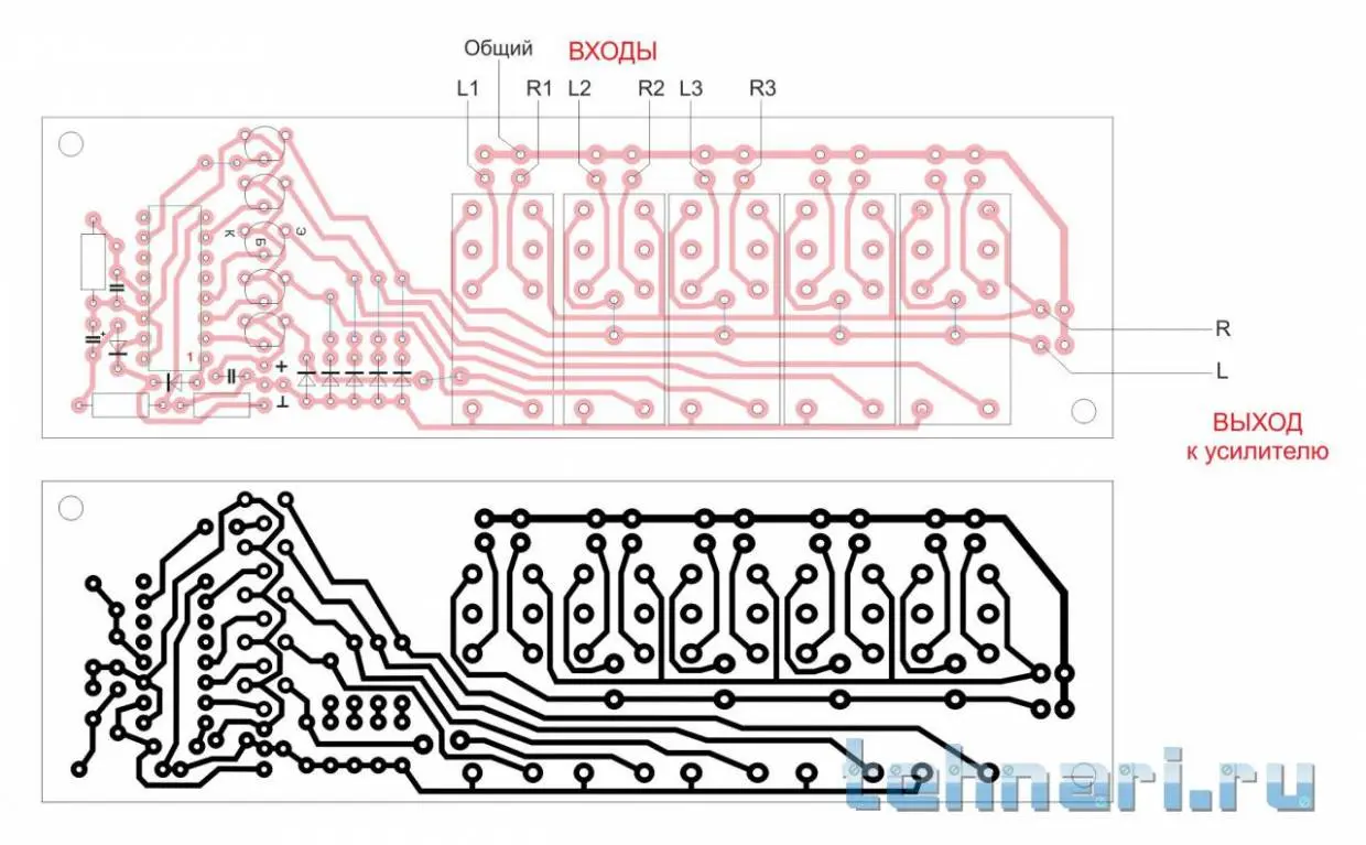

Так:
Дребезга тактовой кнопки(
Попробуй поставить качественную кнопку на основе микрика и зашунтировать его контакты конденсатором 0.1 мкФ.
У меня проблем с этим не возникало.
Извиняюсь за долгое отсутствие( короче ситуация смешная до безумия. Проведя не которые практические исследования выяснилось, что при питании 9,5В схема ведет себя идеально, но при питании схемы от 12В схема ведет себя не правильно. Идёт "перепрыгивает" через одно реле. Что бы жто могло значить? Использовал микрокнопку и конденсатор на 0,1мкФ
Та же песня. Работает некорректно. Грешил на микруху, поменял, без изменений.
Забыл написать. Развел на 4 входа, сброс перенес с 7-ой ноги на 10-ю. При 12-ти вольтах либо переключает два входа, либо по нажатию переключает один вход, по отпусканию перескакивает на другой. Так и придется похоже, ставить минигалетник.
Попробуйте 12 ногу ИЕ8 соиденить с 13 ногой, должно помочь. Будет работать стабильней.
С1 подбирать под питающую напругу.
Итак, про изыскания.
Подбор конденсатора по питающему напряжению - ерунда, этим даже не занимался. И так понятно, что пойдет любой от 16-ти вольт и выше.
Шунтировал кнопку резистором на 100 и 150 кОм, с конденсатором на 0.1 мкФ, ну, вроде чуть получше, но все равно дрянь.
Собрал схему из поста выше от Андрей_Ран. Схема отличнейшая, работает четко, по военному. Спасибо за схему. Но! Выяснилось, что DD2, она же К561ИЕ8, она же К176ИЕ8 стабильно работает в диапазоне от 8-ми до 10 с половиной вольт. Выше или ниже сбоит. Когда разводил печатку - нар DD1 она же 155ЛА7 поставил стаб 7805. Подал 12 вольт на схему, выявил вышеупомянутый глюк. После этого, не мудрствуя пустил питание DD2 через резистор на 390 Ом. Все, схема работает отлично.
