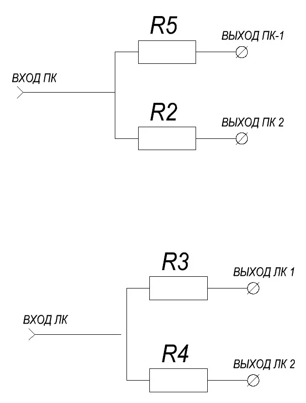

Всем привет!Помогите подключить два усилителя к одному источника сигнала.Как это првильно сделать - тупо подключить в параллель или нужна схемка-делитель сигнала?Усилы планируется подключить от ноута.Если есть у кого схема дайте пожалуйста.

сделать делитель на резисторах 3-10кОм чтобы внутреннее сопротивление усилков не оказывало влияния
я так понимаю надо раздвоить сигнальный кабель и наказдое ответвление поставить по резюку и к уситителю)
А схематично можно это увидеть?
пожалуйста
Понятно.Я наверно возьму переменные резисторы...
это ещё зачем?))) :tehnari_ru_707:
можно и больше поставить просто есть вероятность что появится фон....в этом случае придётся входы в усилках шунтировать на массу резисторами тож гдет 10кОм....купите сразу 10штучек да и всё...стоит то меньше рубля
