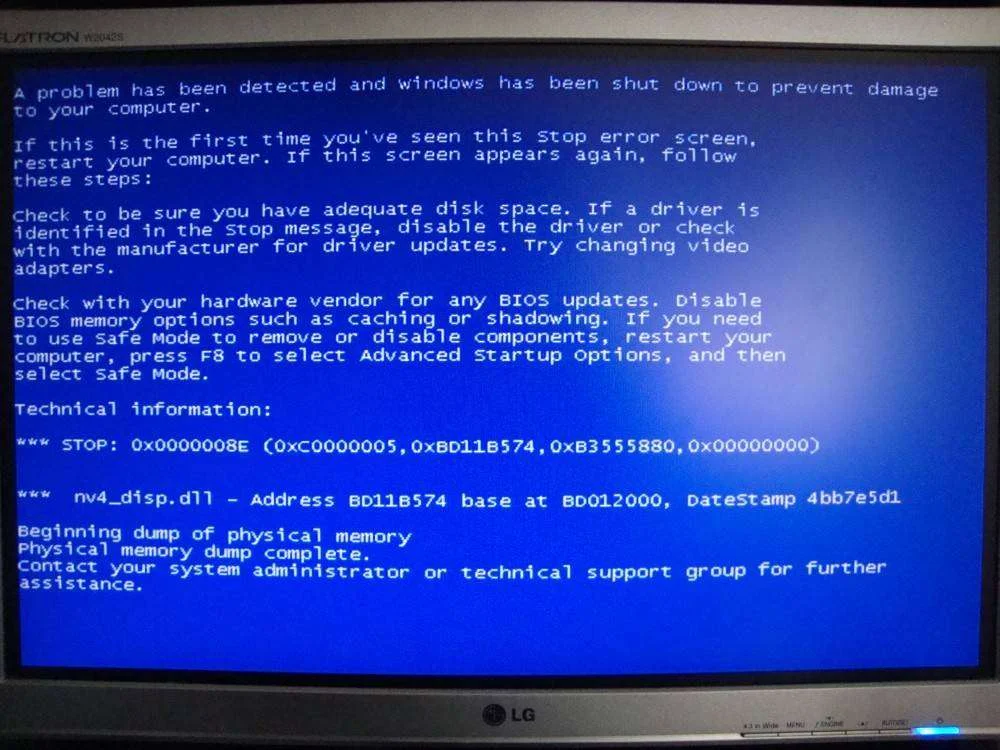

Здравствуйте.Вот сегодня два раза , раз за разом глючил жутко-синий экран и текст на англицком. В чем дело не знаю , а очень хочу узнать - вот параметры компа Intel(R) Core(TM)2 Duo CPU E8200 @ 2.66GHz 2.67ГГц, 2,00 ГБ ОЗУ. Сбой происходил во время игры, в эту игру играю больше недели (call of duty. black ops) требования игры к компьютеру совпадают. Экран сфоткал цифровым фотоапаратом и постараюсь вложить к теме. Что делать и делать ли подскажите пожалуста а то боюсь комп испортить. Из-за чего это может быть?
а да Windows XP SP3

а побольше нет фото?
температуры компьютера проверяли?
АГА РАБОТАЮ НАД ЭТИМ ВОПРОСОМ, ТАК ЛУЧШЕ?

попробуй сделать перестановку драйвера на видео карту....
и проверится на вирусы ....

А как её проверить (температуру) скажите плиз? а на вирусы сейчас проверил обнаружил малвара в системе звука. А что было написано на экране скажите пожалста? вирус удален попробую запустить игру если все нормально обязательно отпишусь. А вообще хороший у вас форум -отзывчивый спасибо!
включал игру и тот же глюк. А драйвер из интернета скачать?
скачать вот эту программу (бесплатную версию) Everest (Системные утилиты и прочее) и сделать замер...
в вкратце, на синем экране, говорить про ошибку - и так же на драйвер видео (часть его) указывает..
тут выбирайте нужное вам http://www.nvidia.ru/Download/index.aspx?lang=ru
Я скачал и установил новые драйвера на видеокарту. Игра теперь идет,правда "со скрипом". И еще одна стала притормаживать , там стояли настройки на максимум, пришлось выбрать среднее. Эверест бета установил , где смотреть температуры еще не догадался, зато Эверест сказал что нужно обновить системный биос и биос видеоадаптера ,по ссылке перешел на страницу для скачивания программы определения биоса и скачал крепкого такого трояна который даже фаерволл сразу нашел, в связи с чем Эверест сразу потерял доверие. А появилось желание обновить биос. И если можно(?) русифицировать.

Обновление системного BIOS вам не поможет, скорее всего проблема именно в вашей видеокарте. Снимите её, отсоедините радиатор и замените термопасту, также почистите кулер.
