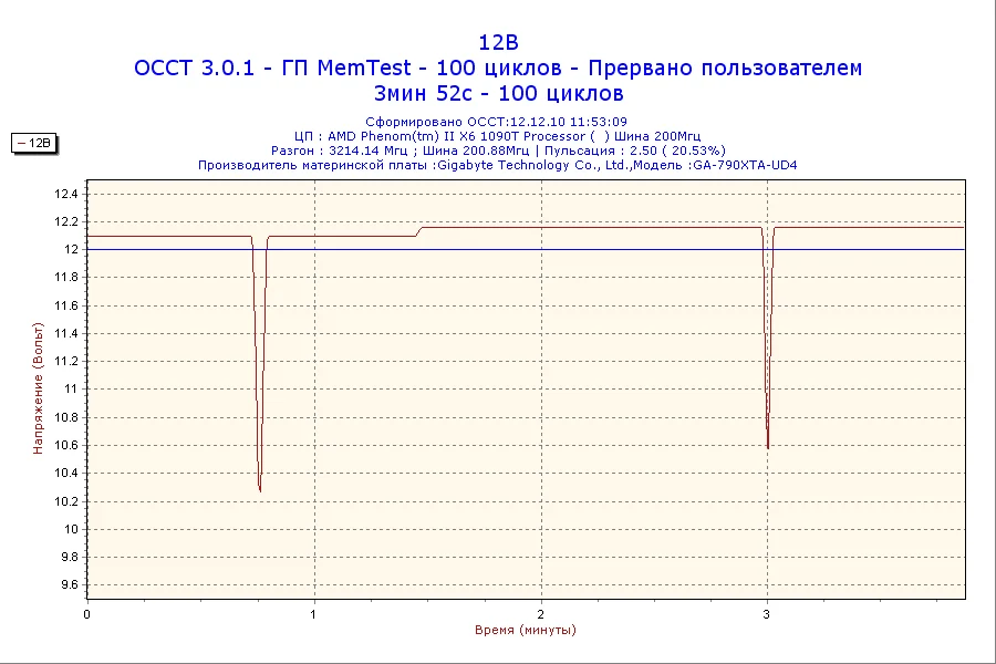

Комп перезагружается через 20-25 минут прогона OCCT-теста видеопамяти, WTF
Эти провалы могут быть связаны со скачками в самой сети
Ну не знаю, проверял без ИБП, провалы по линии 12 вольт тоже есть, так что похоже на блок питания.
Повторюсь, если все нормально работает, то смысла вот так гонять комп нет. Вы не забывайте и про погрешности самой программы и погрешность датчиков
Ну не так чтобы и нормально он работает, по крайней мере внезапные перезагрузки при тесте видеопамяти наверное всё же нельзя назвать обычным и нормальным явлением (тест видеопамяти не так чтобы и сильно нагружает компьютер).
