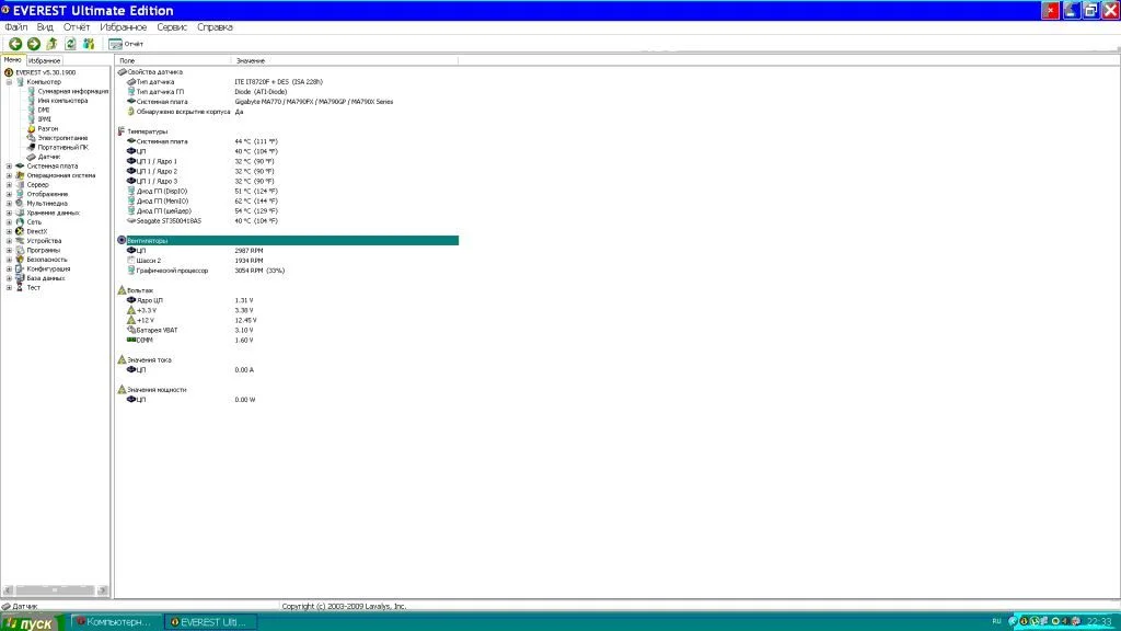

Комп периодически, не зависит от того, играю или нет, работаю в сети или в простое иногда перезагружается. Посмотрите темпу с Эвереста, может что не так?

Очень плохо видно . Вы ножницами вырежте только показание , а весь экран не надо копировать.

Температуры мониторил hw monitor. В покое процессор 40-42 гр, видеокатра 54-56 гр, жесткие диски 30-32 гр. Метеринская плата 42 гр.
При нагрузке (игре) через 10 мин процессор 68-70 гр, метеринка 50-52 гр, видеокарта 78-85 гр. Жесткие диски 32-38 гр.
