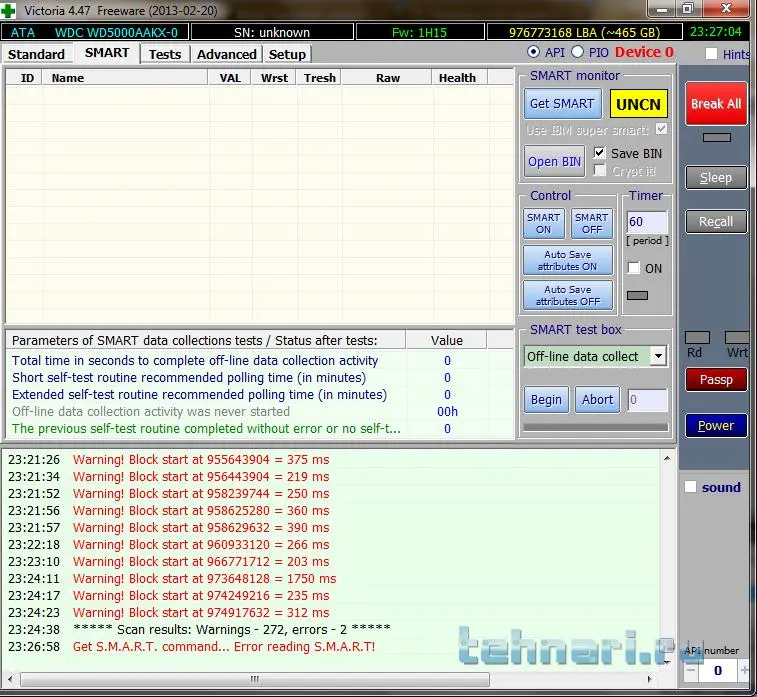

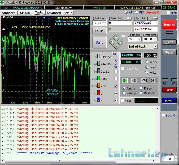

Сделал 3 прохода в виктории, после завершения было написано "дефектов не найдено" и в колонке с секторами тех, которые больше 50ms, не было. т.е. как я понял пропали зеленые и оранжевые блоки. Потом пошла загрузка винды и вылезло восстановление ошибок, погоняло минуты 2, комп перезагрузился. Сейчас в винде открыл викторию, включил тест и сразу же начали зеленые и оранжевые блоки появляться, как и раньше, но пропали синие с крестиком. Есть смысл прогонять в MHDD ?

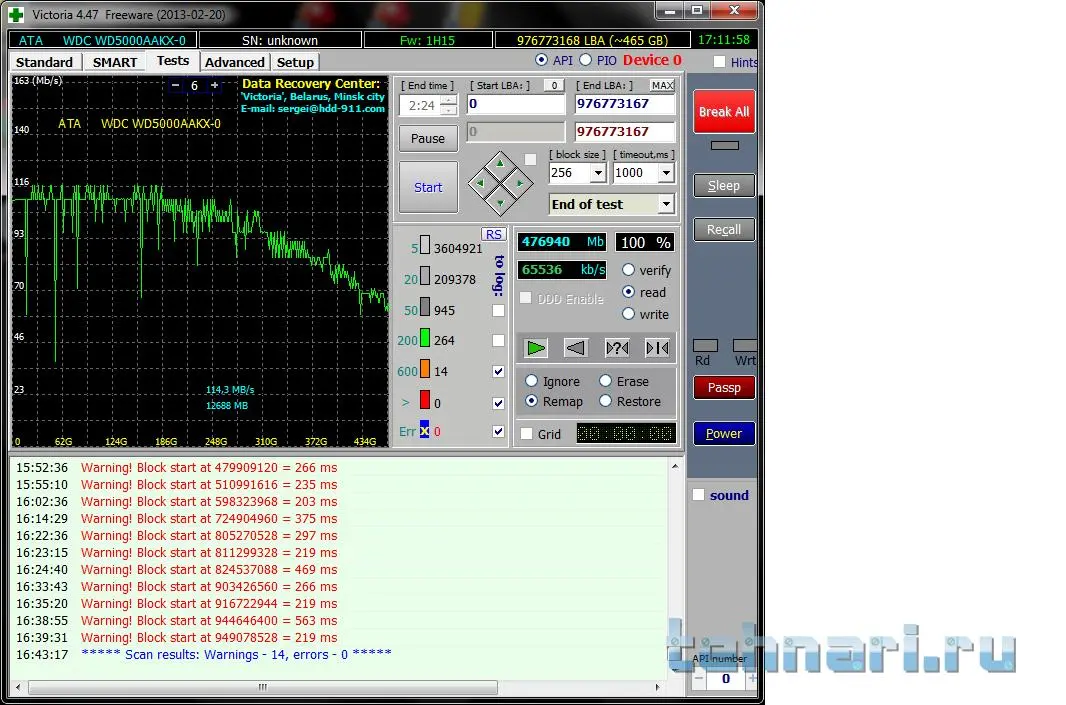

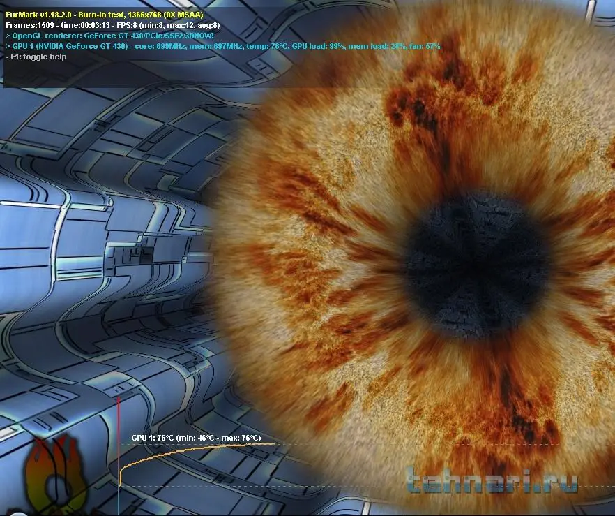

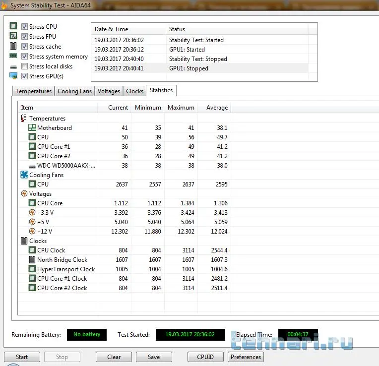

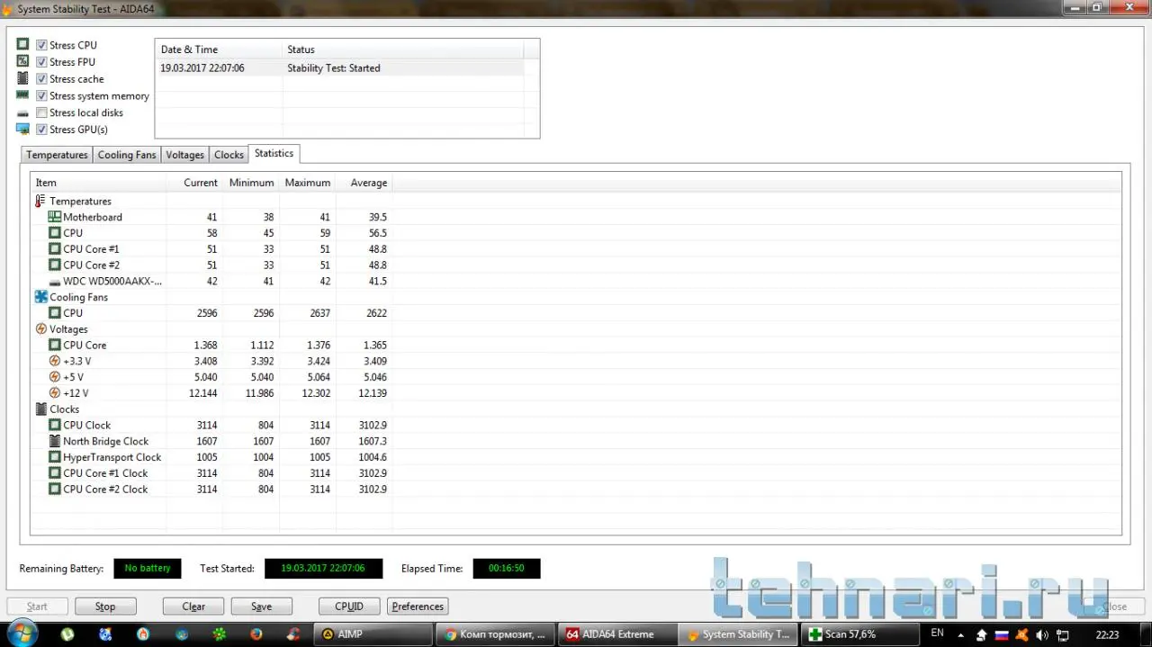

Вообщем ошибки с жесткого пропали, оранжевых и зеленых блоков очень мало, ниже скрин. Но проблема не исчезла. Погонял в игре минут 15, вроде нормально, немного подтормаживало. Поднял требования на максимум, через минуты 3 наглухо завис, помогла только перезагрузка. Видеокарта нагрелась, но вроде не критично. В чем может быть причина ? Возможно винду нужно перебить ? заменить термопасту или что-то еще ?

можно у знакомых взять на время проверки. Железо у вас не молодое, нужно проверить с другим б\п. Так же внимательно посмотрите, не вздулись ли конденсаторы на мат. плате, карте и в б\п.
