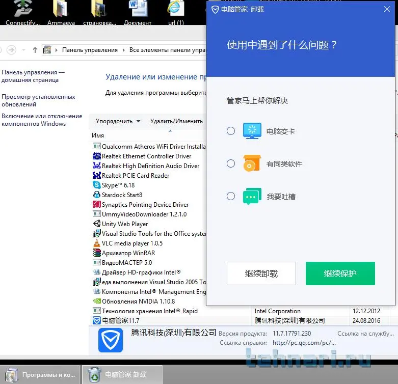

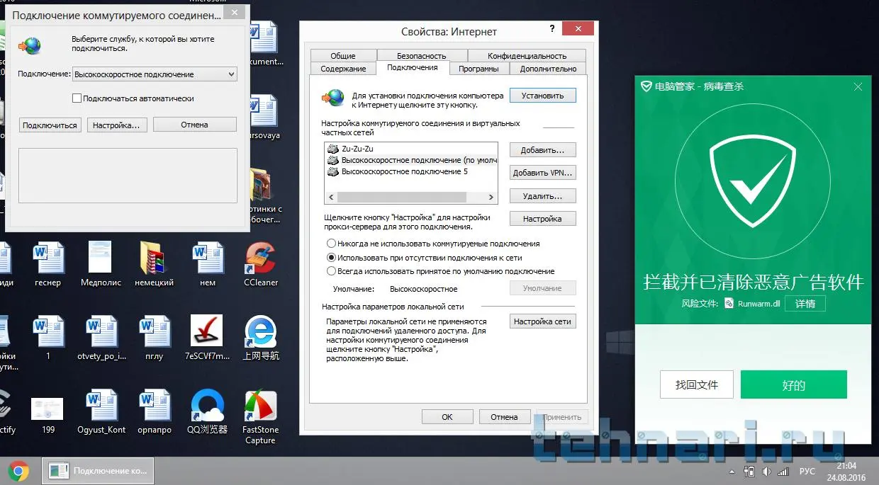

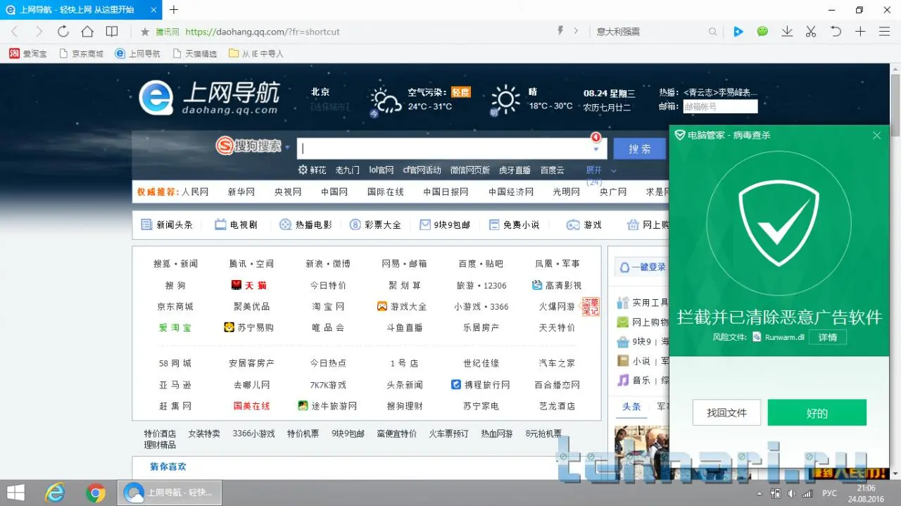

Привет всем. Компьютер ведет себя очень странно, Скорость инета не стабильная. Очень много различных Амиго и тд, всякие расширения были. Подозрения на вирусы. Помогите пожалуйста. Я сделал лог УВС. Заранее всем спасибо!
Это что за окна и что за программы ?
Непонятные ярлыки китайских браузеров появились и какие то китайские окна справа

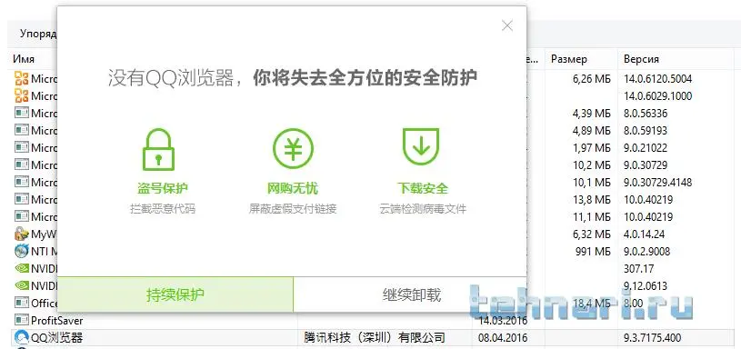

как удалить?
что выбрать для удаления?
    27.4 KB · Просмотры: 115
Левую , как выбрано,но это не всё , из реестра остатки надо выгребать.

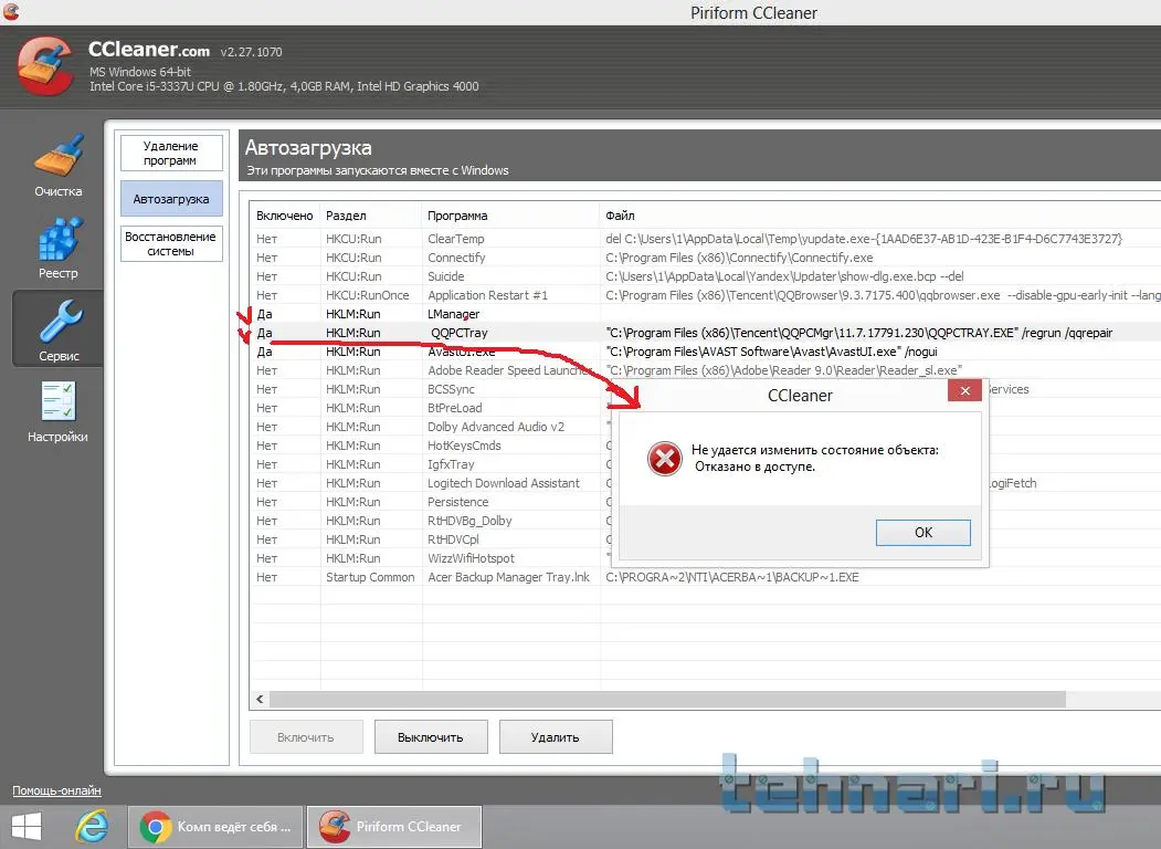

Не отключаются с автозапуска
вот эти два пункта не отключаются из автозагрузки. А второй из них выдает вот это окно.
    55.7 KB · Просмотры: 79
>>>выполнил скрипт в безопасном режиме, но ничего не помогло. Программки на скрине все также функционируют.
в инструкции есть ссылка на актуальные версии uVS
нужен новый образ автозапуска, актуальной версией uVS
