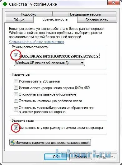

Запустила Victoria, программа выдает Passport error
Из папки с Викторией в ручную скопируйте файл porttalk.sys в папку Windows\System32\drivers После чего перезагрузите ПК.
Викторию запускайте в режиме совместимости Windows XP (см. скрин)

Сделала. То же самое

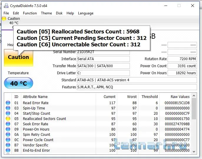

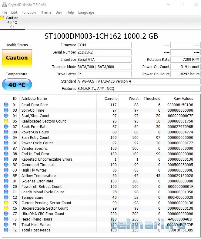

Скачайте Crystal Disk Info. Запустите программу согласно вашей разрядности системы. При запуске программы будет показан SMART диска. Скриншот выложите сюда.
Хотя конечно такие симптомы часто указыввают на физические проблемы с диском. Формат тут бессилен. Хотя может и "мамка" так чудить. Дабы это исключить нужно взглянуть на SMART диска.

Звуков нет, но винт начал сыпаться. Срочно меняйте.
Зачем? Всё и так понятно.
Счетчик перемещенных секторов подходит к 6 тысячам, текущих отложенных секторов (поврежденных) 312. Чего там еще копать?
Кстати, последние сутки впервые за последние 2 недели комп работает нормально. Можно объяснить, что значат эти перемещенные и отложенные сектора?
