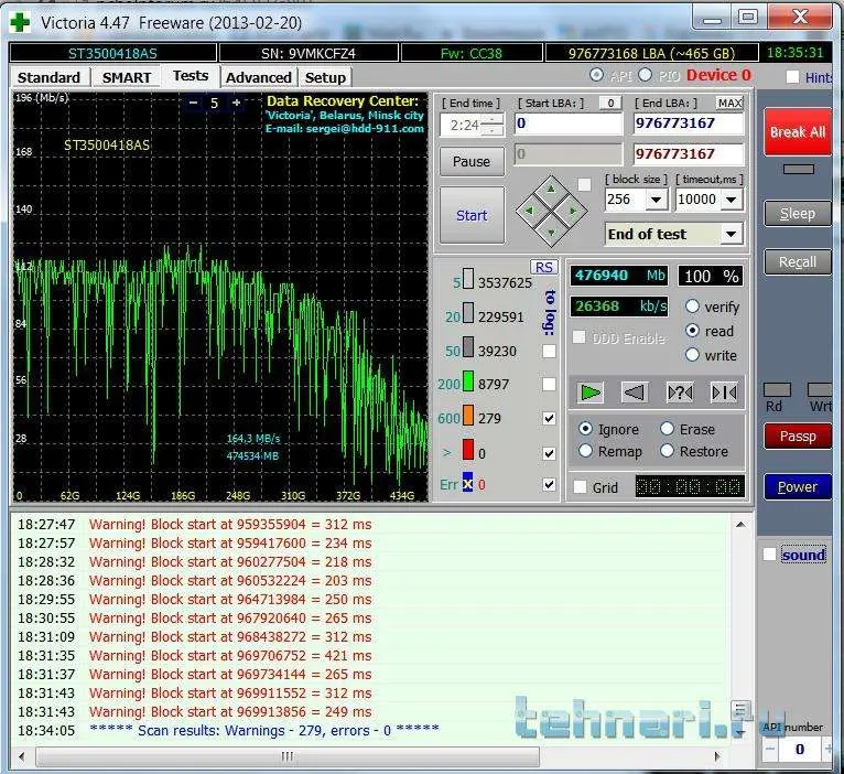

Здравствуйте! В последнее время компьютер часто тормозит, зависает и глючит. Подолгу открываются страницы что в Chrome, что в Firefox при хорошей скорости интернета. Сканирование различными антивирами типа Dr.Web Cure It!, MBAM, Kaspersky Virus Removal Tool или ESET Smart Installer результата не приносят. Прошу вашей помощи.
Лог uVS: Посмотреть вложение TSAPTSARAPP-PC_2016-05-19_19-13-59.7z
Лог AVZ: Посмотреть вложение virusinfo_syscheck.zip
Скрин проверки винта Victoria: Сохраненное изображение 2016-5-19_18-35-44.997.webp
