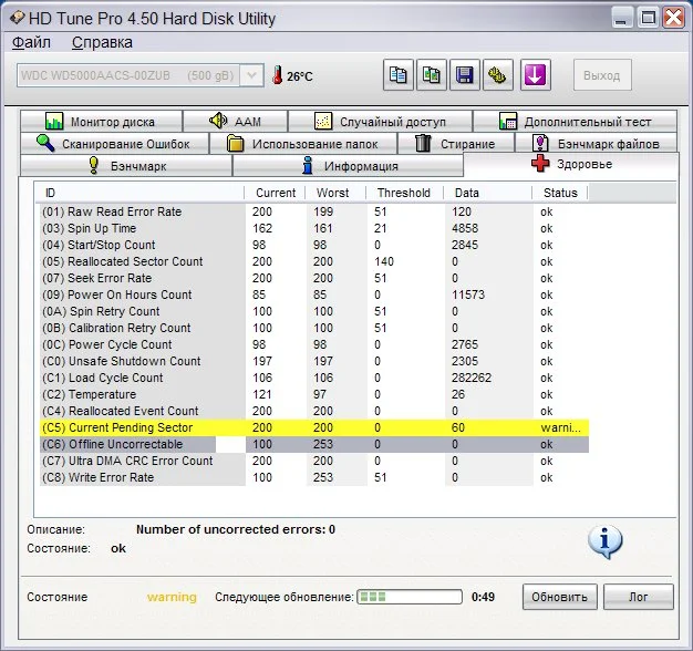

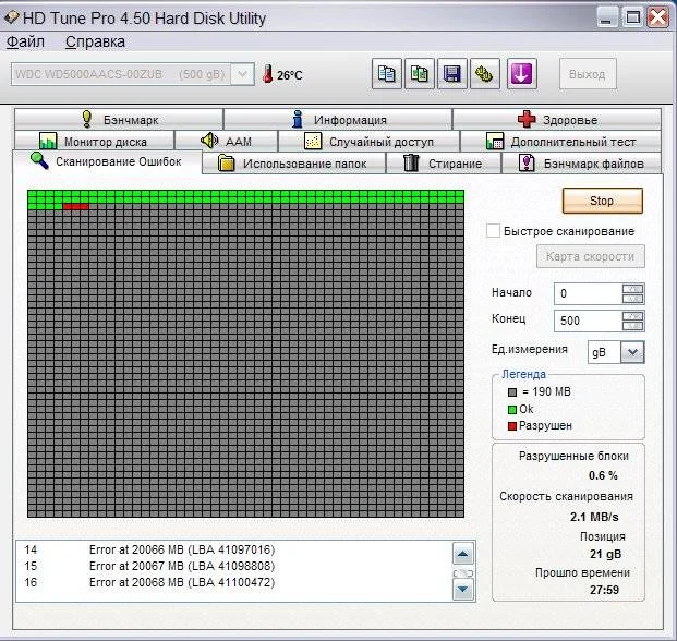

Короче моё подозрение падает на Хард.
Когда комп грузится жёсткий диск издаёт звуки,потрескивания .
Когда Эти звуки прекращаются комп виснет.

И я продолжаю грешить на Жёсткий диск.
Коп начинает виснуть когда запускаешь разные проги для его теста.

Вот тут отчёт о системе может пригодится и пара скринов с программы проверки жёсткого , делал не до конца потому что он за два часа проверил тока 3 %.
