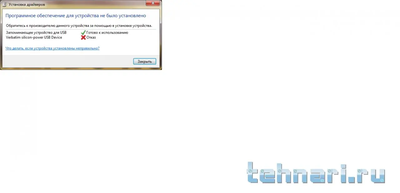

Перестал видит флешку компьютер, хотя в диспетчере появляется запоминающее устройство. Как то можно ее исцелить?

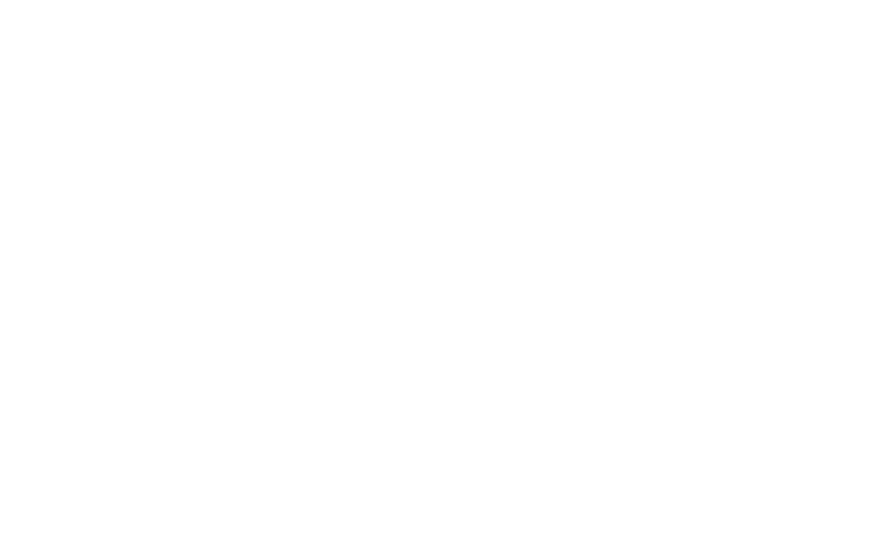

Вообщем выяснилось что ее видит другой мой комп и телек, но при переустановке драйверов - отказ. Просто думаю как ее установить на мой комп. Он ее упорно отказывается видить. Вин 7 64 флешка verbatim silicon power 16 gb
Какой отказ? Скриншот.
И в управлении дисками что? Может просто буква не назначается.
вот скрины

А в диспетчере устройств покажите.
вопрос решен. Через удаление значения в реестре спасибо за помощь
