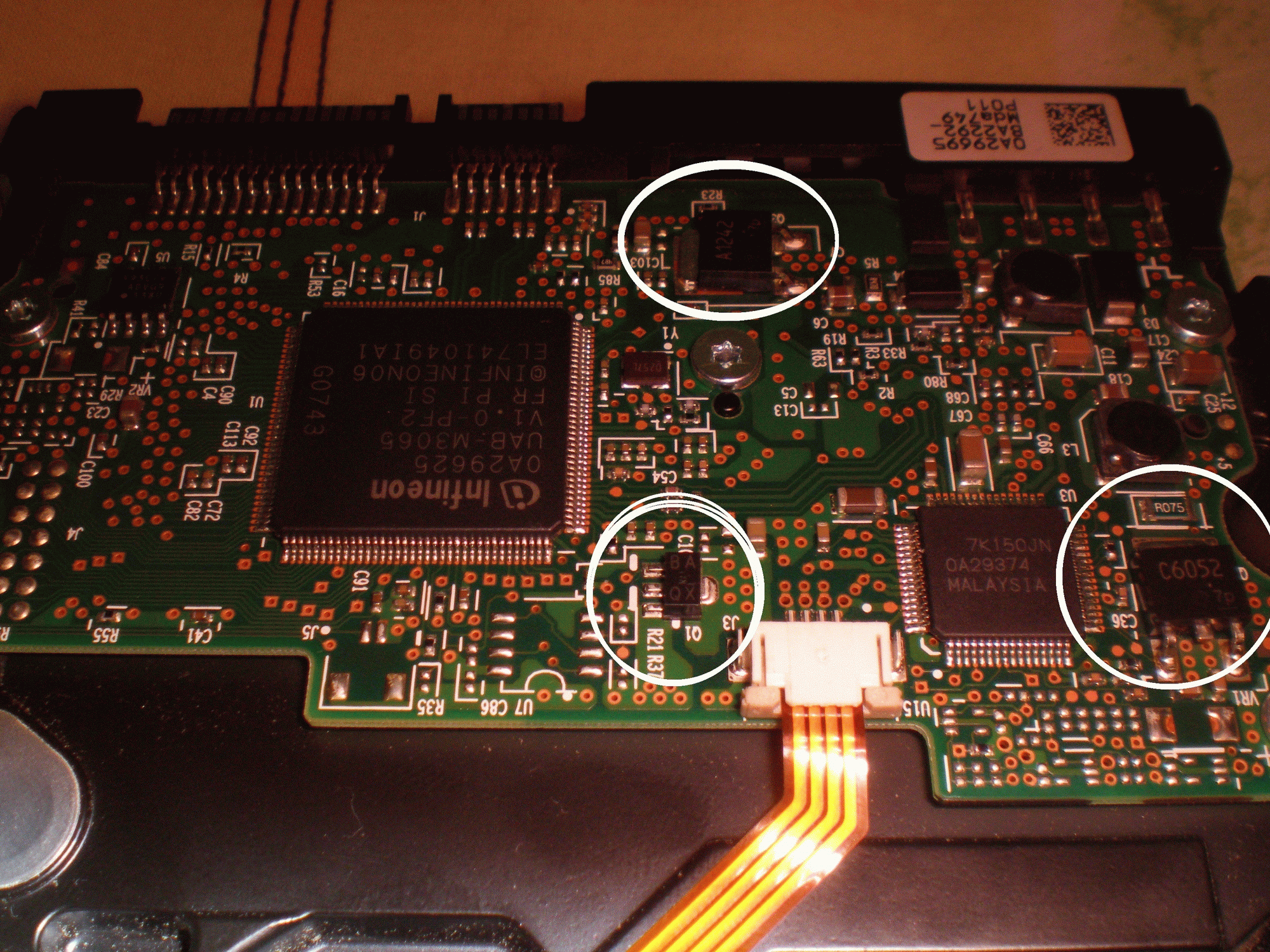

Здравствуйте!
У меня такая проблема:
винт hitachi hds721616pla380 на 160гб несколько лет работал без сбоев.
Переставлял его с компа на комп - все норм.
Но тут пару дней назад отключил от одного, подключил к другому, всё биос его больше не видит ни там ни там!
Может что подскажете??:tehnari_ru_837:

Комп был отключен. Открыл крышку, достал, все...
Его даже биос не видит.
Похоже на убийство статикой. Двигатель хоть включается?
Ну если я Вас правильно понял, то признаков жизни не наблюдалось.
Попробуй включить только шлейф питания и подержать его включённым минут 15, а потом проверь пальцем на тепло детали на плате. Внимание следует обращать на перегретые или наоборот, более холодные чем остальные детали. Иногда это позволяет локализовать неисправность.

Снова здравствуйте!
Я проверил и вот что получилось:
еле-еле нагреваются только эти три части:
    1.5 MB · Просмотры: 205
А питание через какой разъём подаёшь?
Я в названиях не очень)
На фото он справа.
Это MOLEX, попробуй подать через левый, не подключая узкого информационного провода, если не запустится двигатель, то скорее всего самая большая микросхема умерла. В момент включения держи винчестер в руке, чтобы почувствовать даже попытку рывка шпинделя. Если почувствуешь хоть какую-то попытку дёрнуться - могло закусить диски, тогда стоит попытаться резко крутануть винчестер вокруг оси шпиделя в горизонтальной плоскости. Ремонтировать обычно нет смысла, разве что очень уж надо информацию вытащить.
