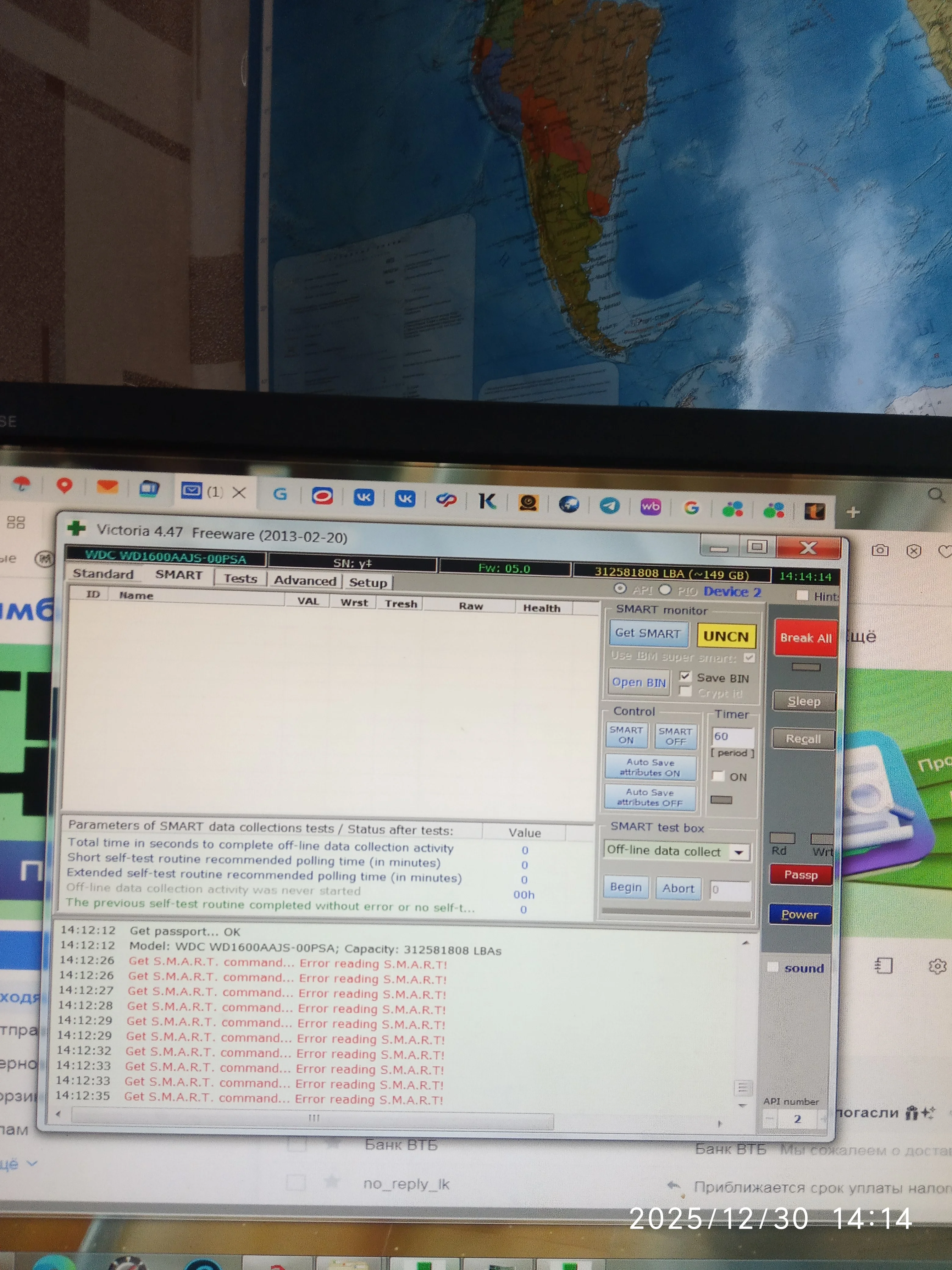

скачал на свой комп викторию.правда еще не разобрался как пользоваться.но нашел там SMART.викторией можно считать смарт?

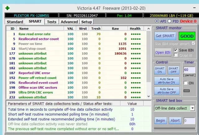

а викторией можно посмотреть?
Конечно, на вкладке "SMART":

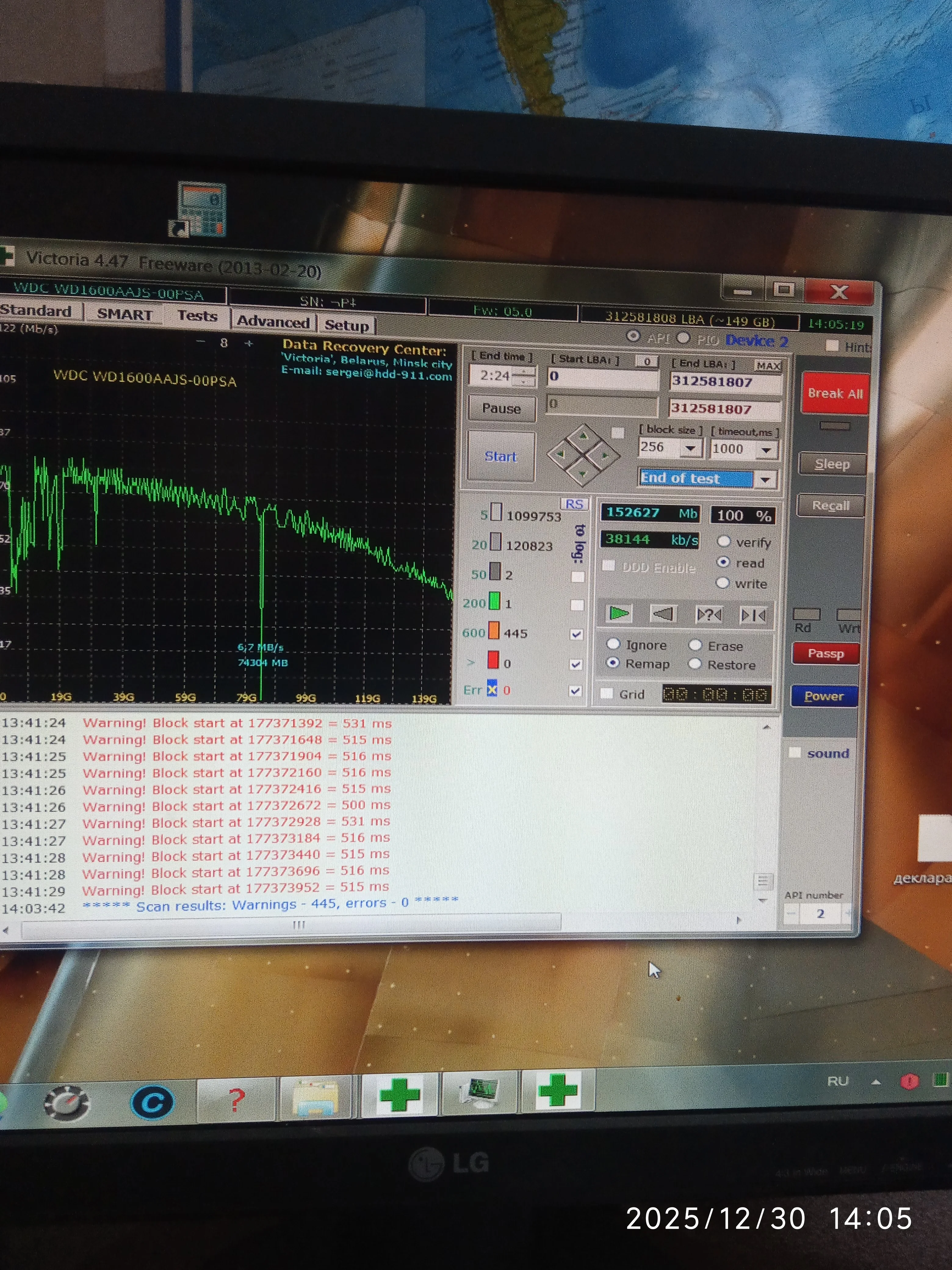

проверил викторией.поверхность с графиком отсканировалась.а СМАРТ почему то не пошол.
    1.8 MB · Просмотры: 118
    1.2 MB · Просмотры: 103

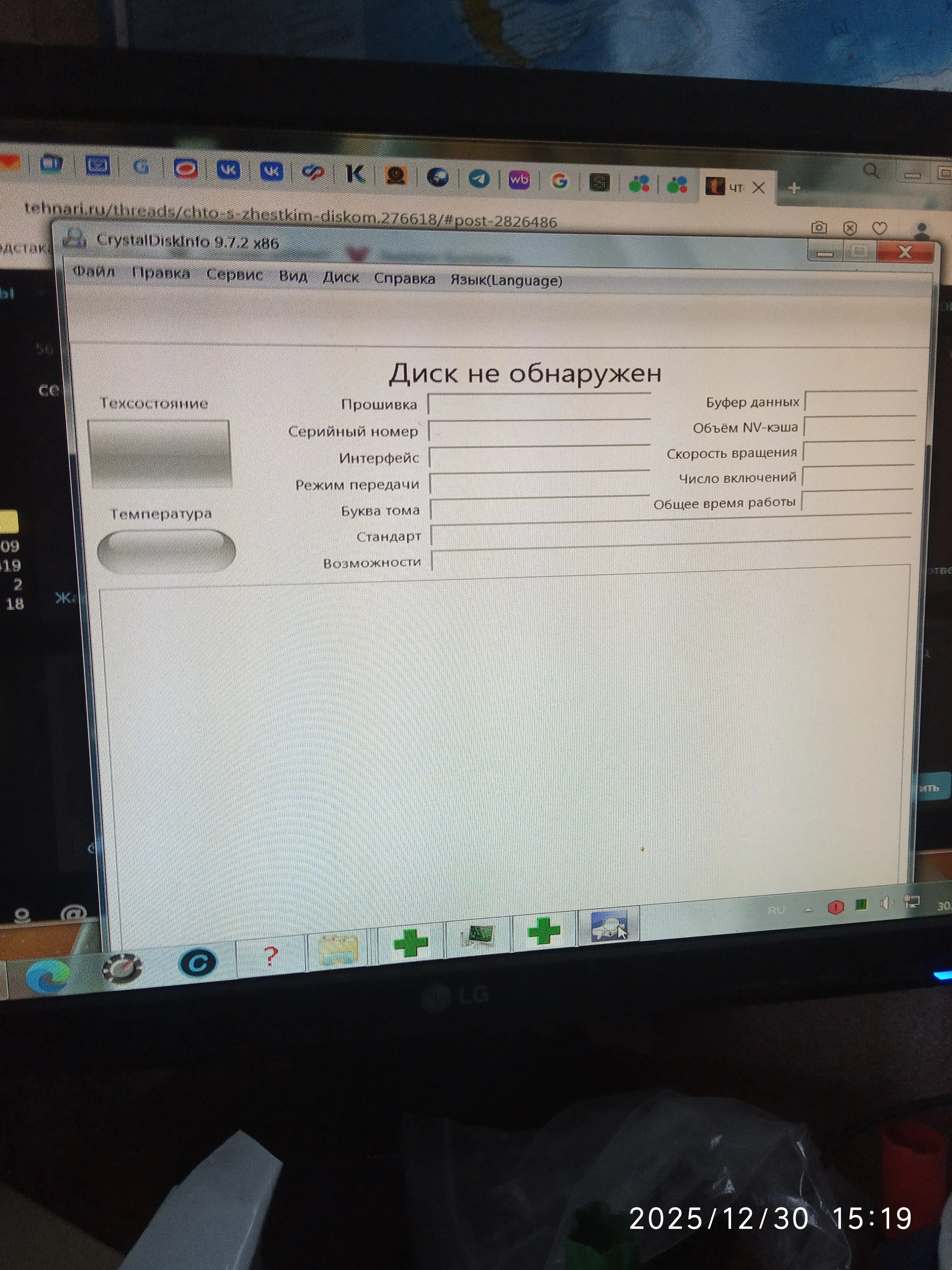

скачал CrystalDiskInfo.сначала версию 970.потом 972.не видят они дисков.
    1.8 MB · Просмотры: 117
может что то не так делаю?
SMART не считается если повреждена загрузочная область контроллера диска. При этом его и BIOS, и операционная система не увидит.
Если Виктория может прочитать диск, как можно скорей копируйте с помощью неё нужную инфу. Диск - не жилец. И чем больше попыток его чтения, тем быстрей он крякнет окончательно.
Диск - не жилец.

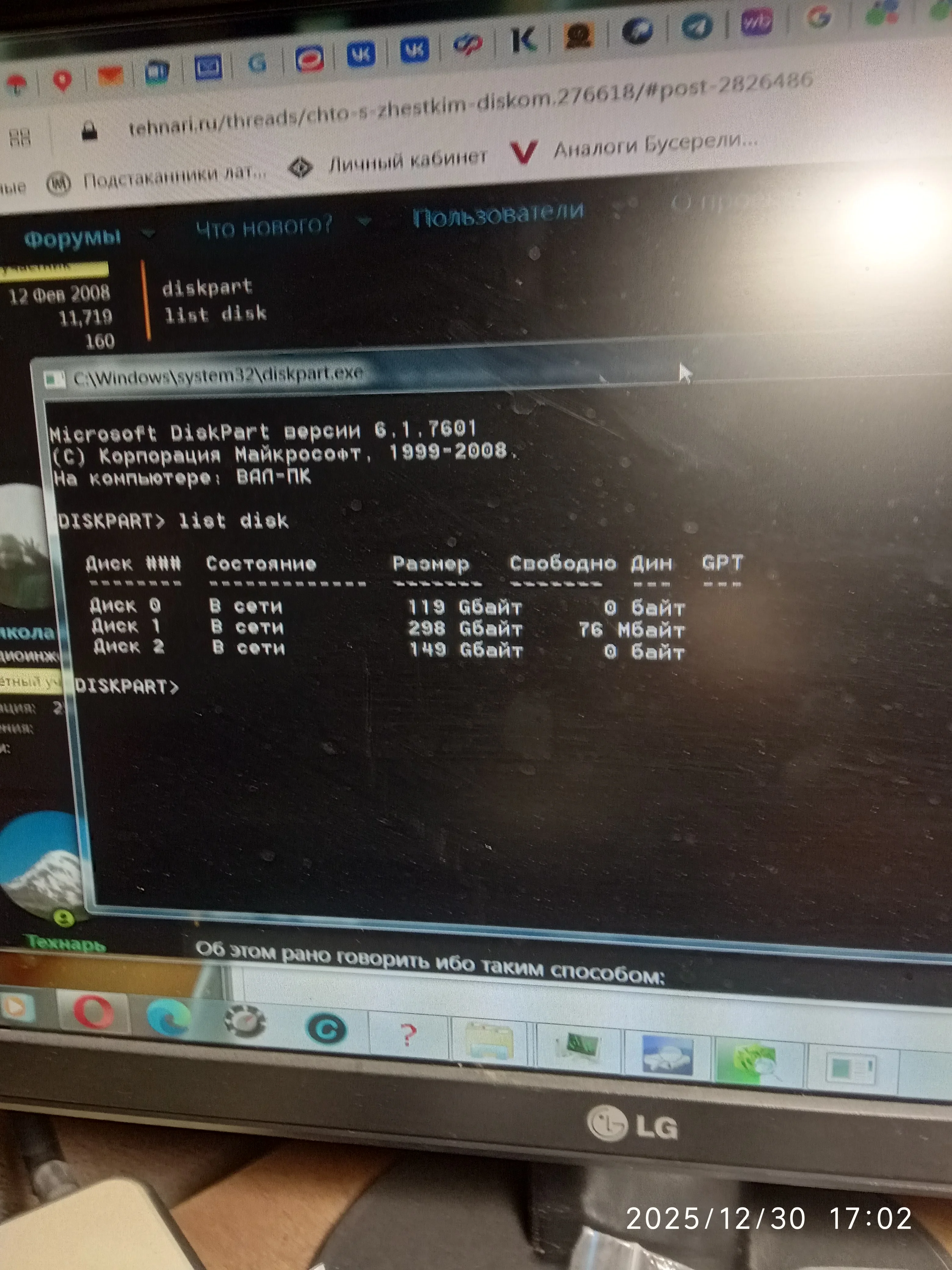

    1.1 MB · Просмотры: 100
николай,такая же картина и двумя другими дисками.скан проходит - СМАРТ нет.в чём причина не пойму.
