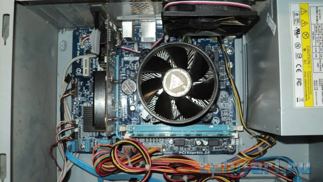

Компьютер перестал включаться после того как я убрал пыль плесосом с вентиляторов и материнки.
До этого он работал. насадка на пылесос пластиковая, все проводки на материнке в порядке. Блок питания рабочий (проверял замыканием зелёного и чёрного проводов).
Часто так пыль убираю - такое впервые, удивительно даже.tehno015
модель материнской платы - GA-H61M-S1

Вентиляторы включаются? Звуки какие нибудь издает? Попробуйте отключить видео карту, диски и переставив планку памяти в другой слот включить, при этом протерев ее контакты.
Комп вообще не включается, но при этом издаёт звук похожий на тиканье часов :)
сейчас протру оперативку - а чем её протирать кстати?
Я протираю пальцами, не знаю правильно это или нет, но иногда помогает. Говорят можно ластиком, но я не пробовал.
Сделал всё как Вы сказали - ничего не изменилось...
По питанию все моллексы (разъемы) отключите и заново подключите. Скорее всего какой-то из них из гнезда вылетел.
Похоже, БП пытается запуститься, но сразу уходит в защиту. Либо где-то КЗ, либо неисправен БП
А пылесос, как я понимаю, обычный (бытовой)? Во время работы на насадке может образоваться весьма значительный заряд статического электричества. Поэтому для чистки компьютеров надо применять либо специальные пылесосы (типа 3M), либо наоборот (и это гораздо эффективнее) - продувать сжатым воздухом.
проверил питание и даже подключил другой БП - всё равно не запускается почему-то...
Выньте МП из корпуса, попробуйте запустить без всего, только проц и БП. Если пойдет, то память, видео, жесткие.
Всех благодарю за советы - выяснилось что замыкало внешнее устройство куда подключают флешки - отключил его совсем.
Компьютер работает.
