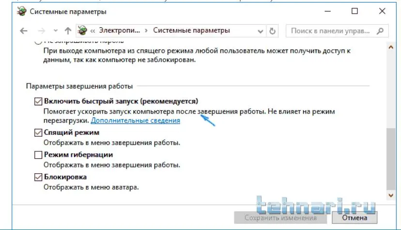

Добрый день! Быстрый запуск в Windows 10 отключать пробовали?
    26.4 KB · Просмотры: 119
ПК не выключается а уходит в спящий режим. Сон везде отключите

еще как вариант в БИОСе найти параметры Wake up или Resume for и отключить их.
