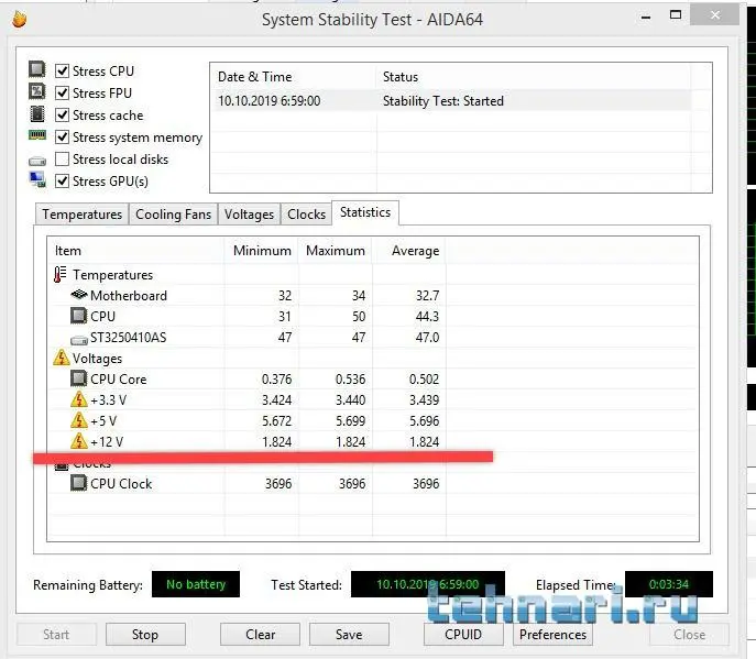

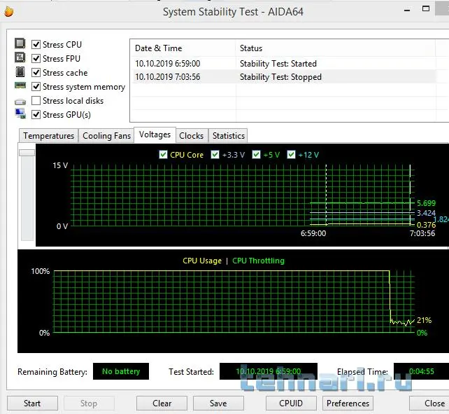

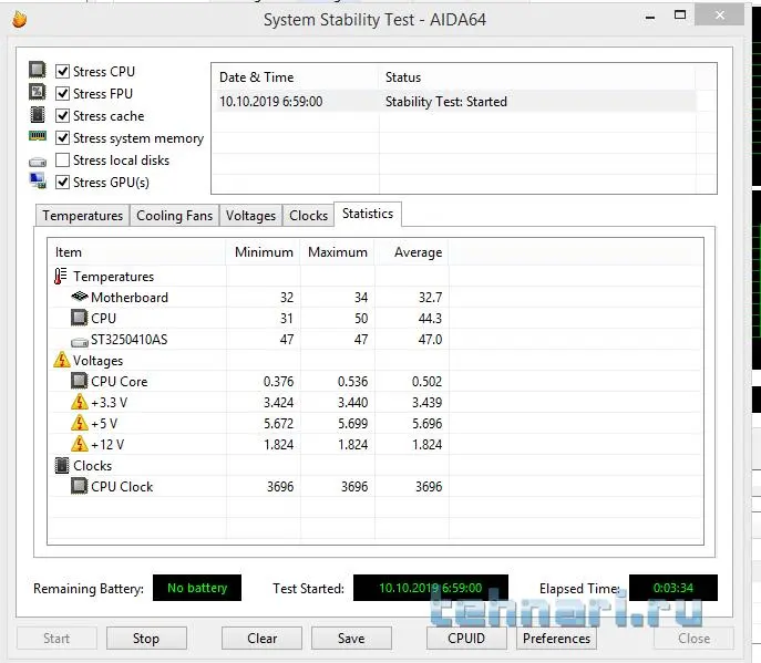

у меня такая история - нажимаю на кнопку пуск-сразу не запускается,сначала как бы заводится и через секунду останавливается, итак раз 10 -потом запускается - компьютер новый,подскажите что это может быть?если несколько часов как не работает,а если включить допустим через час то заводится сразу(какой программой можно протестировать блок питания?) Screenshot_2.png.webp,Screenshot_4.png.webp,Screenshot_1.png.webp
ASROCK H310CM-HDV(RTL) LGA1151 H310 PCI-E Dsub+DVI+HDMI GbLAN SATA MicroATX 2DDR4,CPU INTEL PENTIUM G5400 BOX 3.7GHz 2core,SAMSUNG DDR4 8GB,SSD128GB SATA 6GB LEXAR NS100 LNS100-128RB,AEROCOOL 600W ECO-SERIES (виндовс 8.1)
По данным аиды проблема в бп - по 12 линии бред показывает...

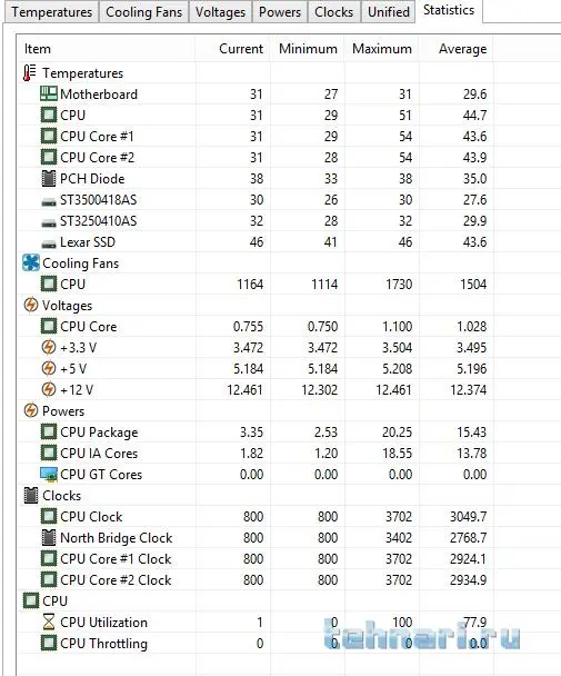

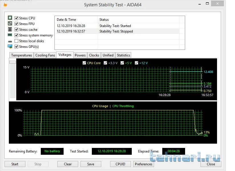

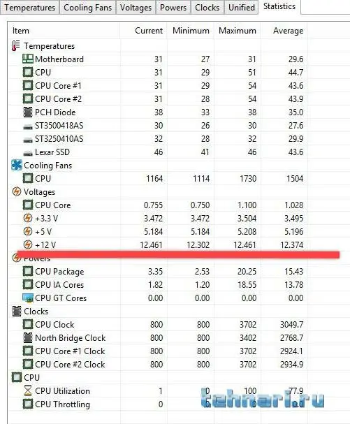

купил дешевенький пока тот в днс на тестировании - новый протестировал по моему так же как и на том

только что звонили из днс сказали протестировали все нормально-забирайте
как можно понять по AIDA64 что БП глючит? можно кратко обьяснить?
чот мне кажется что врут датчики на материнке, система не запустится с напряжением в 1.8в по 12в линии.
