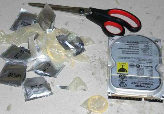

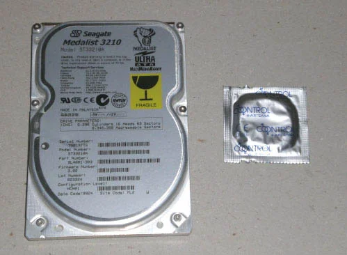

Задумал улучшить мой первый мод "Компьютер, погруженный в охлаждающую жидкость".
МОДДИНГ для ВСЕХ! CASEMODS.RU
Так как топить собрался мой последний (читай- лучший) комп, решил все хорошенько продумать. Время есть, спешить некуда.
Передо мной стоит дилема: топить или нет жесткие диски. Начитался про барометрический фильтр. Появилась идея для уравнивания давления без нарушения герметичности погруженного в жидкость диска. Прошу прощения, но идея проста- надеть на HD ПРЕЗЕРВАТИВ. Подошла бы и наклейка эластичной мембраны на отдушину барометрического фильтра, но так будет надежнее.
В свяэи с этим несколько вопросов:
- Позволит ли такой прикол выравнивать давление?
- Где искать отверстие барометрического фильтра?
- Насколько снизится теплообмен из-за этой резиновой мембраны?
Заранее благодарен всем, кто ответит.
Новаторство? Извращение?

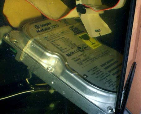

Я так понял, что ответа не дождешься.
Я и сам все попробую.
Столько презервативов я, по-моему, не использовал за всю мою длинную жизнь. :-)))
Оказывается очень нежная штучка.
Итак, упакованный в презерватив HD сдох ровно через 10 сек. Даже не хочу думать, по какой причине. Даже если дело было не в герметике, воспринимаю это, как знамение и отказываюсь от идеи топить мои харды.
Надо быть конченым дебилом, чтобы рисковать четырьмя HD SATA.
Так что в новом проекте оставлю снаружи БП и харды.
    27.4 KB · Просмотры: 356
    26.8 KB · Просмотры: 254
    33.6 KB · Просмотры: 262
Кстати, латекс не герметичен. Он имеет губчатую структуру, и масло скорее всего просочиться со временем. И ещё он разрушается в масле.

Привет! Ты меня задел, так что отвечу по пунктам:
1. Кулер на проце уже давно не стоит.
А оставлял его на тот момент специально, чтобы проводить "сухие" запуски перед тем, как залить масло.
После заливки масла тоже некоторое время не снимал его, чтобы на видео (YouTube - PCera) было видно, что комп работает.
2. Фото, о котором ты говоришь, действительно сделано на "сухом" компе.
Там же ты увидишь вторую фотографию, на которой изображен уже заполненный аквариум.
3. В этом пункте ты действительно доказал, что ты дилетант в этом вопросе.
При планировании "утопления" HD не подразумевается нарушать герметичность его корпуса.
Так что диск, как работал в воздушной среде, так в ней и продолжал бы работать.
4. Идея интересна не только в декоративном плане. Если раньше в компьютере в лучшем случае только процессор требовал охлажденя,
то теперь ситуация изменилась. Все больше элементов требуют охлаждения.
Поэтому системы водяного охлаждения каждый раз увеличивают количество ВБ.
В случае же охлаждения погружением охлаждаются сразу ВСЕ элементы.
Кроме этого система практически бесшумна и защищена от пыли.

а по вопросу герметичности.. да нет в хардах никакой герметичности, нет там и вакоума нет там и надутого газа (как некоторые палагают) причём наклейка с торца харда служит для аварийного сброса головки.. (в случаи её стопора)..
а топить хард, хоть даже и в специальной жидкости, действительно глупо.. сами видели , что происходит с вентилятором на бесколекторном движке, тоже самое произойдёт и с хардовим двигуном.. а уж о головке вообще речи нет..
топить хард в гандонах, считаю полным отстоем, по сути своей резина не сможет передать нагрев харда даже если это супер антифриз..
хотя повторяю.. я делитант в этом.. и считаю что есть более лучшие способы охлаждения ..
