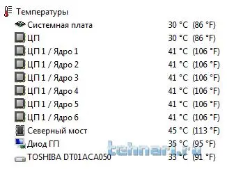

Здравствуйте. В общем странная проблема - у меня внезапно комп стал тише работать. Заглянул внутрь, вроде всё крутится и работает.
Глянул температуру, но вроде тоже всё норм. Хотя это в спокойном состоянии. Когда была игра запущена, у процессора около 68 было. Но только вот не помню, как было раньше. Нормальная ли температура. Процессор АМД если что. В общем не понял я что случилось. Если кулер какой то стал работать хуже, чем это чревато? или пока не парится и следить время от времени за температурой?
    11.9 KB · Просмотры: 81

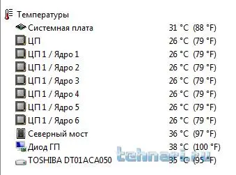

Сейчас уже по-больше. Блин, не помню, сколько было до того, как он стал тише работать.

Если комп стал работать тише, а все крутиляторы крутятся - проверь температуру в комнате.
И если программа не врёт - всё в норме.
Что за программа?
Так он внезапно стал тише работать. Как будто отключилось что то. Я сразу подумал кулер на процессоре (я ведь не ошибаюсь, именно он создает наибольший шум?). В этот момент игра была запущена. Глянут температуру, была в районе 68.
Что за программа?
AIDA64
Еще HWMonitor смотрел. То же самое показывает.
я ведь не ошибаюсь
В моей практике больше шумели кулеры на видео. И их намного сложнее менять, хрен найдёшь подходящий.
А по теме: мог сдохнуть термодатчик. Попробуйте градусником, любым, померять. В первую очередь видео и процессор. И проверьте кулер в блоке питания!!!
А под проверкой подразумевается что? рукой под системником проводил, вроде работает. Визуально на видюхе один кулер медленнее другого крутится. Но они мелкие вроде, шума особого не создают. Так что не думаю, что это он. Хотя хз.
Возможно где то что то обо что то задевало,и вот это что то вдруг вылетело.Теперь чаще смотри на температуру,и поведение компа.Если темпер по программе в норме но комп вдруг стал тормозить или вовсе выключаться,то капец какому нибудь датчику.
