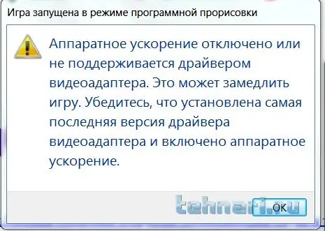

доброго времени.
комп стал тормозить.проверил скорость инета-норм.почистил клинером-тоже нормально.проверил на вирусы утилитой Dr.Web CureIt-ничего не нашла.а потом вылезла табличка.что с ней делать не знаю.как включать,где искать? дрова на видуху ставил год назад(прежняя умерла).

через диспетчер устройств запустил обновление драйвера видухи.винда определила что обновление не требуется.
видуха AMD RADEON HD5500 SERIES
Видеокарте по ходу хана.
Надо проверить бп, протереть контакты вк и озу ластиком.

доброго! вот здесь посмотрите
http://geek-nose.com/apparatnoe-uskorenie-otklyucheno-ili-ne-podderzhivaetsya-drajverom/
Ossa,обновил директ,дрова на оф сайте для моей видухи не нашел(ее нет в списке).
буду действовать по совету Технаря.отпишусь.
ластиком потер-все наладилось.спасибо всем.
