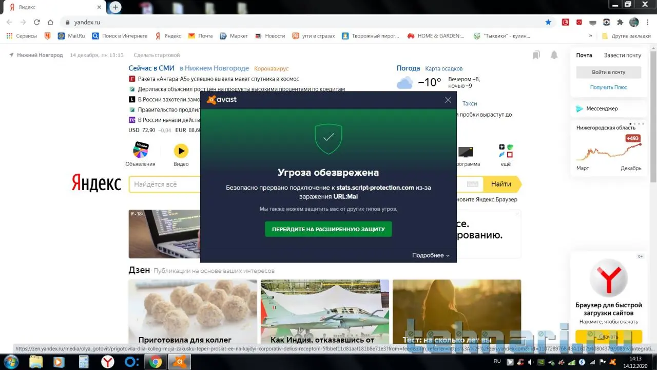

Здравствуйте всем!!!
Проблема : Комп тормозит, обои на экране исчезли , когда пытаешься запустить какую нибудь программу например 1с пишет что диск поврежден или удален, после перезагрузки начинает работать, при открытии сайтов идет сообщение от AVAST угроза URL:Mal. Потом сайты вообще не грузятся.Переустановила хром, никаких изменений.Что можно сделать?

Для начала удалить бесполезный Аваст, далее перезагрузится и посмотреть как себя ведет система, нажать Cntrl+Shift+Esc и посмотреть что там в процессах творится, какой из них грузит систему..

Спасибо за замечание. Осталась проблемка. Когда загружается windows, черный экран и требует либо проверить , либо обычную загрузку . И еще теперь мой комп без антивируса, аваст удалила. Какой лучше поставить охранять рубеж?

Проблема еще хуже стала. Во время работы экран гаснет и начинается тестирование системы. Вижу очень много строк про удаление каких то файлов. Хотела установить браузер TOR. По итогу он не открылся потому что нет файлаapi-ms-win-crt-convert-l1-1-0.dll Хотела установить но выдал что нужно обновление microsoft+++ .
В конце концов я хотела переустановить Adobe Reader. Его установить тоже не смогла, решила через удаление . Теперь у меня не устанавливается Adobe Reader!!!!
Пробую через восстановление системы, тоже не восстанавливается. Неужели всё так печально для меня?.
Может как то проверить комп стандартными вашими программами?.
вот такая надпись появляется при открытии хрома, и когда открываешь то еще и следующая надпись.

переустановила хром теперь аваст выдает угрозу URL: Blackllst

Явные и серьёзные проблемы с жёстким диском:
Драйвер обнаружил ошибку контроллера \Device\Ide\IdePort0.
И с файловой системой:
Структура файловой системы на диске повреждена и непригодна к использованию. Запустите программу CHKDSK на томе \Device\HarddiskVolume2.
Все прочие проблемы - лишь следствие. Скорее всего, замена HDD и переустановка системы понадобится.
