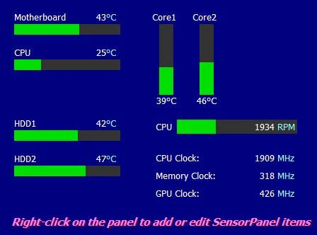

Проверить температурные показатели. Перемазать термопасту(не будет лишним). Проверить HDD на наличие бэдов и медленных
Сейчас погоняю компьютер сделаю скрин всех температур и выложу!
А мне сдаётся- ЖД в PIO свалился....
Вот скрин температур после 10 минут игры в NFS MW
Я вот только одно не пойму, когда только запустил компьютер t проца была 25 градусов, после нагрузки опять 25 градусов и вообще она не меняется все время 25! Как это понимать?

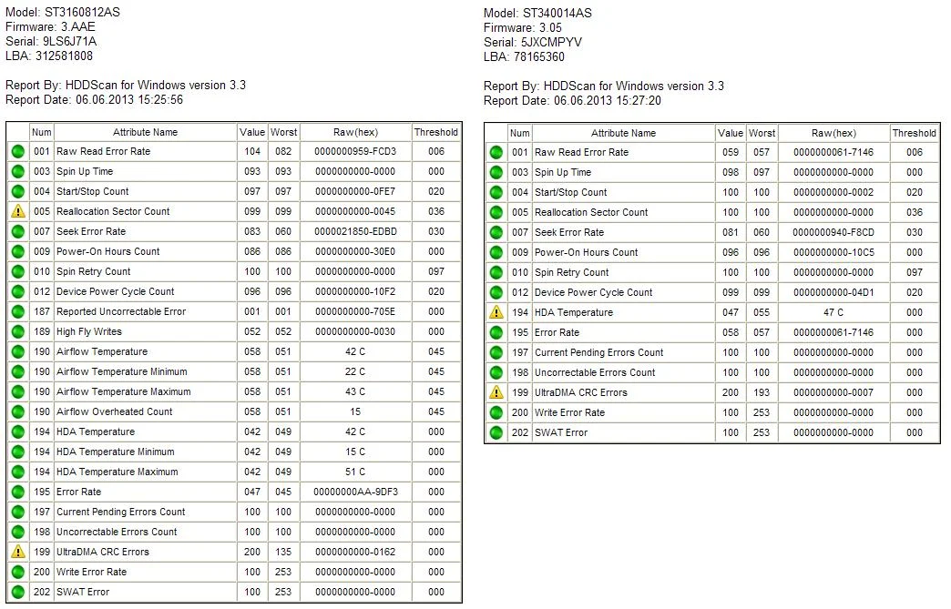

Вот скрин (там 2 винта) и архив с файлами на всякий пожарный!
По первому - st3160812as- где система- этот диск надо менять. Заодно поменять и кабель данных на хороший 26awg - куча ошибок по интерфейсу.
Второй диск в порядке, но последите, будет ли расти у него 199-ый атрибут, если будет - почистите контакты ластиком+спиртом, замените кабель.
Спасибо большое!) О результатах замены потом отпишусь!
